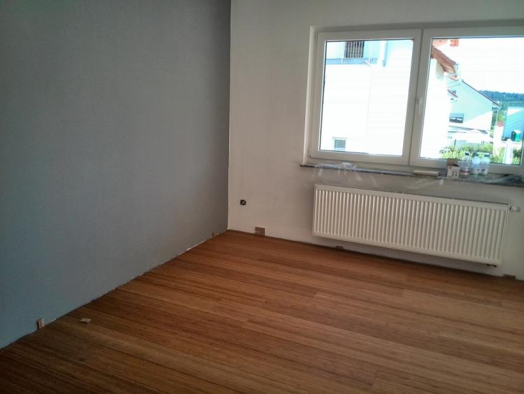

    wir haben 2014 sehr schöne hochwertige EG-Neubauwohnung gekauft und bezogen. Die Malerarbeiten und die Bodenbelagsarbeiten (außer Fliesenarbeiten) haben wir in Eigenleistung erbracht.
    Nach ca. 1 Jahr haben wir (bis dahin komplett ahnungslos) erfahren, dass die Eigentümer im DG (3. Stock) ein selbstständiges Beweisverfahren vor Gericht eingeleitet haben aufgrund wummernden Trittschalls aus unserer Wohnung. Da das Verhältnis mit allen Miteigentümern eigentlich gut ist, sind wir direkt hoch, um persönlich zu erfahren wo der Schuh drückt. Mein Mann ist dann zu uns runter und ist hin und hergelaufen und ich bin oben geblieben. Was soll ich sagen, man hat es zwar gehört, aber wir mussten schon leise sein, um es zu hören. Es waren dumpfe Geräusche (also kein Hallen)... Die DG-Eigentümer meinen, dass man die Bewohner der 1. und 2. Etage nicht hören würde. Und diese wiederum hören uns nicht. D.h. das Problem geht scheinbar nur von unserer Wohnung aus und kommt nur ganz oben an. Wie ist das möglich?
    Infos zum Bodenbelag (bin leider Laie):
    -schwimmender Estrich überall
    -wir haben hauptsächlich massives Bambusparkett (vollflächig verklebt)
    -alle anderen über uns haben Laminat
    Da sowohl wir als auch der Bauträger Partei in dem Gerichtsverfahren sind, haben wir zusammen nach Schallbrücken gesucht und auch die ein oder andere Stelle mit ein wenig zu kleinem Abstand an den Türrahmen gefunden und diese beseitigt (unter der Küche können wir leider nicht mehr gucken) Außerdem sind wir - da wir auch durchaus lösungsorientiert sind - auf Hausschuhe umgestiegen und versuchen bewusst "Trampeln" zu verhindern. Dadurch ist es anscheinend besser geworden (kein Wunder, wir laufen auf Zehenspitzen). So weit so gut...
    Mein Problem ist jetzt allerdings folgendes:
    Die Eigentümer im DG wollen es jedoch schwarz auf weiß und haben das Verfahren nicht zurückgezogen. D. h. es sind jetzt vom Gericht zwei Sachverständige beauftragt worden, die Messungen durchführen sollen (im Gerichtsbeschluss ist nur von der DIN 4109, NICHT vom Beiblatt 2 die Rede). Außerdem ist seitens des Bauträgers sowohl dem Generalunternehmer als auch jedem einzelnen Handwerker der Streit verkündet worden. Es kommen durch Rechtsanwalts- und Sachverständigenkosten bestimmt 10.000 € zusammen (die wir im schlimmsten Fall tragen müssten). Das belastet mich total! Daher meine Fragen:
    1. Ist es wahrscheinlich, dass eine DIN-Norm-Überschreitung vorliegt? Vielleicht ist noch relevant, dass die DG-Bewohner extra dreifach verglaste Schallschutzfenster eingebaut haben...
    2. Wenn ja, was könnte mein Schwiegervater beim Verlegen des Parketts falsch gemacht haben (ausgenommen die Abstände zur Wand, die sind kontrolliert)? Könnten einzelne Stellen, die evtl. unter unseren Küchenmöbeln sind, so große Schallbrücken hervorrufen?
    3. Kann es sein, dass fest verklebter Parkett einfach lauter ist, als schwimmendes Laminat und deshalb nur wir zu hören sind? Wir laufen ja quasi direkt auf dem Estrich...

    Danke euch beiden. Der Belag wurde mit Abstand zur Wand verlegt (ca. 1 cm). Wir haben auch kontrolliert, ob Kleber evtl. über diese blaue Matte (ringsrum beim Estrich gelaufen ist). Kork ist NICHT drunter verlegt, aber hätte man laut Bauträger wohl machen können/sollen (im EG?!?!)
    Einzig die Abstände unter Küche sind noch nicht kontrolliert, was aber nicht heißt, dass die da zu gering sind....So ganz blauäugig sind wir nicht rangegangen :) Aber dass man auf der Fläche nicht sooo viel falsch machen können, ist schon mal gut zu wissen.

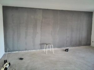

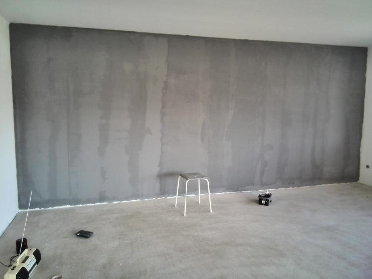

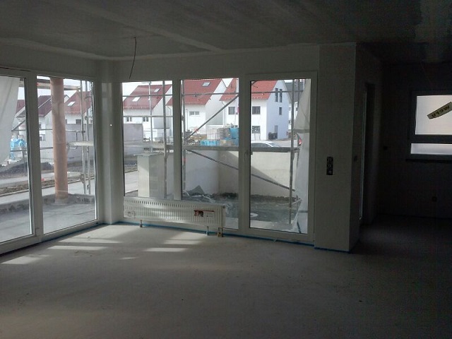

    In dem Zusammenhang würde mich interessieren, in welchem Zustand Ihr den Estrichboden übernommen habt und wie die Wandanschlüsse nach der Parkettverlegung aussahen.
    Gibt's davon Fotos?

    Ok, das blaue Schaumstoffding haben wir abgeschnitten. Schön blöd, das wäre viel geschickter gewesen, das einfach rausragen zu lassen...Ich hab davon zwar keine konkreten Fotos, aber welche, auf denen man das vielleicht erkennen kann. Soweit ich mich erinnern kann, war das blaue Band auch ringsrum verlegt. Ich häng mal n paar Fotos an...
