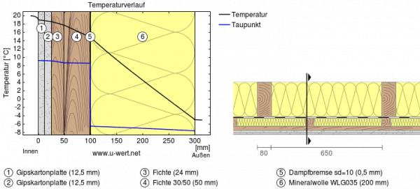

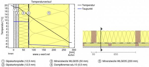

    es geht zum wiederholten Male um das Thema Lattung bei Untersparrendämmung.
    Ich habe mir seit Tagen unzählige Threads mit Dämmung und Lattung reingezogen und bin mittlerweile konfuser als zu beginn. Vielleicht könnt ihr dem Newbie trotzdem helfen. :hammer::hammer:
    So geplannt EFH 1-geschossig mit Teilunterkellerung, Satteldach 22Grad EG-Decke gedämmt mit, so nennt es sich wohl Kaltdach.
    Laut Vorgabe Dämmung ZSD 200mm plus 50mm USD.
    Der Aufbau war folgender Maßen gedacht von Aussen nach Innen:
    - Klemmfilz 200mm als ZSD
    - Dampfbremsfolie
    - 50mm Lattung quer zum Sparren
    - zwischen die Lattung die USD als Klemmfilz
    - dann zweimal 12,5 mm GKB ohne Traglattung (Schande auf mein Haupt)
    Eigentlich fehlt zwischen 50mm Lattung und GKB die Traglattung richtig? Habe ja gelessen 24/48 ist was knapp.
    @gippser und pedder bitte nicht meckern):e_smiley_brille02:
    So zur Frage:
    Wenn ich nun die Standardlatte 30/50 nehme, kann ich Sie ja nicht Hochkant anschrauben damit ich die 50mm habe, also Mist. Nehme ich ne 40/60 ist die Hochkant zwar was breiter, aber doch 10mm zu hoch für die 50mm Dämmung.
    Bleibt die USD auch da wo ich sie anbringe (gegen die Dampfbremse ohne Luftspalt) oder rutscht sie die 10mm runter?
    Ist der Luftspalt zwischen GKB und USD auch bei Traglattung unkritisch oder sollte alles aneinander liegen?
    Sorry sind vielleicht etwas dumme Fragen aber ich bin da echt was verwirrt.
    Wäre nett wenn Ihr euch des Themas annehmen würdet.
    Bild von U-Net

    wenn es gerechnet wurde und es funktioniert, dann ist es ok, aber nach der 20 % Regel unterhalb der Dampfsperre ist die Dämmung mit 50 mm zu dick. Es gibt auch Hölzer, z.b. in KVH in 50 mm, die würde ich nehmen, wenn es rechnerisch mit der USD funktioniert, wenn es nicht funktioniert, ist das passende Holz mit 40/60 mm ja schon gefunden. :shades

    Und die haben natürlich alle eine Berechnung gemacht um auch sicher sein zu können dass im Zweifel 30% okay sind? Die Regel mit der 20% hat schon einen Sinn, dort geht es nämlich um eine Taupunktverschiebung in das Bauteil hinein. Passiert das, in einem Maß was nicht rücktrocknen kann, dann hat man einen erstklassigen Bauschaden.
    Worum es dir geht ist irrelevant, weil richtig verlegt dort nichts passiert - aber auch die 40x60mm Lattung (natürlich NICHT imprägniert) dürfte für den Stoß einer GKB ziemlich knapp werden...

    Habe bei u-Net auch mal 60mm USD eingetragen, das sieht fast auch genauso aus wie bei 50mm USD. Erst bei ca.80mm wird mit Tauwasser gerechnet. Somit sollte das doch unkritisch sein oder?
    Ich möchte es natürlich ordentlich verlegen, deswegen meine Frage nach der Ausführung der Lattung. Einmal bei 50mm Lattung und 50mm USD oder 40/60 Lattung und 50mm USD, die möglich nach unten rutscht und sich zwischen Dampfbremse und USD ein Luftspalt bildet.
    Wie wird es richtig aufgebaut?

    Wenn ich im Rechner den Luftspalt 10mm ruhend eintrage und die Dämmung auf 60mm erhöhe ist mit Tauwasser an der Innenseite der Dampfsperre zurechnen. Somit muss ist doch die Wahrscheinlichkeit das es bei 50mm und anderen Raum und Aussenklima ebenfalls möglich ist.

    In der Doku "Steildach- Dämmung für Neubau und Modenisierung" von Isover ist auf Seite 12 der Aufbau der Lattung mit Stärken beschrieben.
