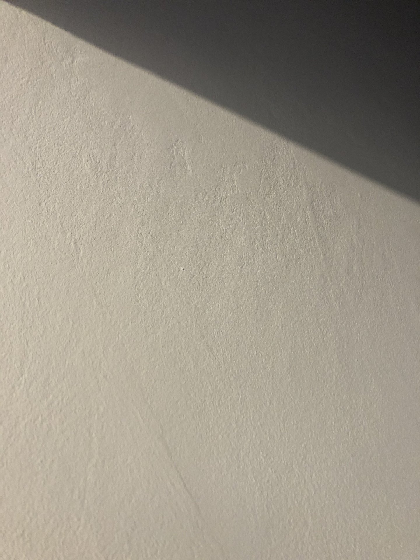

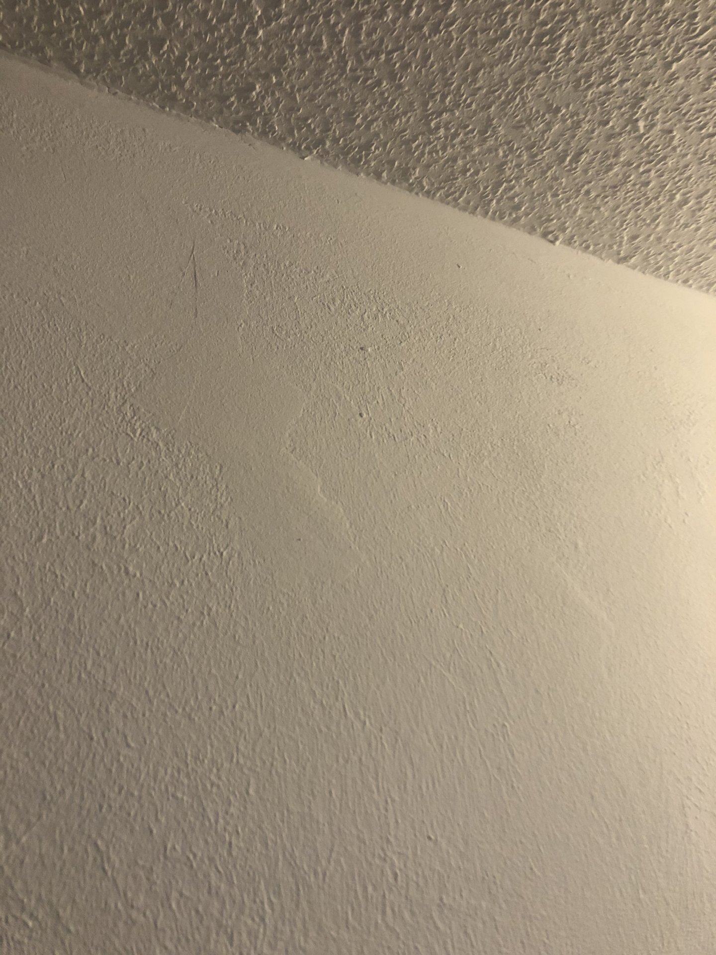

    wir beabsichtigen unsere Wände im Flur zu renovieren. Aus zeitgründen wurde vor dem Einzug auf dem Gipsputz nur grundiert und dann zwei mal weiß gestrichen.
    Nun soll es doch etwas schöner werden und wir haben einige Angebote erhalten, jedoch bietet jeder Maler immer leicht andere Ausführungen an.
    Kernprodukt ist immer ein Vlies. Die unterschiede liegen in der Vorbehandelung und Nachbehandelung der Wandflächen.
    Der erste Maler sagt: Wand abschleifen um Farbläufer etc zu entfernen, Vlies (Xtra-irgendwas-vlies 170g/m2) drauf und dann einmal Streichen --> Maler1: "Machen wir im Neubau immer so und sieht Top aus"
    Der zweite Maler sagt: Wand komplett spachteln, schleifen, Vlies (Xtra-irgendwas-vlies 170g/m2) drauf und zwei mal Streichen. Maler2: Vlies verzeiht keine Fehler in der Wand, deshalb das Komplettprogramm.
    Was ist nur korrekt bzw. nötig? Sieht man im Ergebnis wirkich den Unterschied? Es soll natürlich deutlich besser aussehen wir aktuell, aber es ist auch kein Millionen-Villa.
    Hier noch wei Bilder von den akutell "schlimmsten" Unebenheiten
    Was wäre euer Rat?
    Danke und viele Grüße

    Bei Maler 1 fehlt mir ehrlich gesagt das spachteln. Gibt Maler die aufs spachteln verzichten und das Vlies einfach drauf kleben. Sieht aber meistens auch recht bescheiden aus.
    Ich würde Maler 2 wählen. Scheint kompetenter.

    Ich würde glatt Spachteln lassen bzw Kalkglätte auftragen lassen und dann zB mit Mineralfarbe streichen.
    Glatte Flächen sind bei Beschädigungen, die in Treppenhäusern schnell passieren,
    viel leichter auszubessern als strukturierte.

    Maler 2 versteht sein Handwerk

    Danke für die Antworten. So würde ich es auch sehen, aber ist auch ein großer Kostenunterschied, wo man doch überlegt, ob man da auch die Mehrqualität nachher sieht.
    Neben dem Vlies wurde alternativ auch ein feiner Dekorputz angeboten. Da es sich um einen Flur handelt, sind diverse "Wandkontakte" ja nicht immer zu vermeiden.
    Ist das Vlies wirklich auch so stoßunempfindlich wir so ein Putz?
    Wenn das Kind mit dem Schulranzen mal gegen die Wand kommt, dann soll nicht gleich alles verloren sein. Sonst ist das Geld irgendwie nicht sinnvoll angelegt.

    Wenn du es nicht perfekt haben wolltest, dann würdest du es einfach so lassen wie es jetzt ist.
    Sei ehrlich, du willst es schön und perfekt haben und das geht nur wenn man sauber spachtelt
    grade im Flur sieht man sowas sofort Stichwort Streiflicht

    Ja, stimmt alles und wir haben uns jetzt auch für Maler 2 entschieden. Jetzt muss er aber auch ein gutes Ergebnis liefern.
