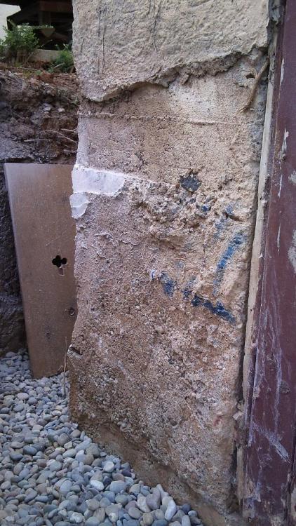

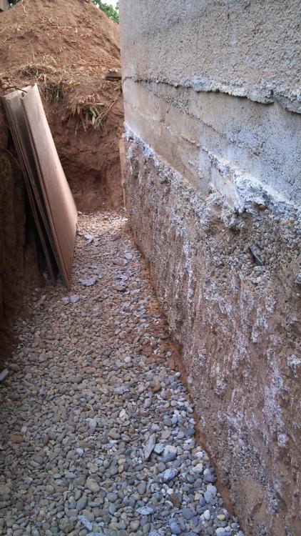

    Ich habe einen Keller, dessen Wände nur Innen geschalt worden sind, die Außenseite wurde gegen das Erdreich geschalt. Ca. 1Meter hoch an allen Vier wänden. Da ich die Wände mit Dichtschlämme gegen Feuchtigkeit schützen möchte stellt sich mir die Frage, ob ich ohne weiteres eine Noppenbahn verwenden kann. D.h Mauerwerk, Dichtschlämme und dann die Noppenbahn.....ist es nicht ratsam die Wände vorher zu verputzen, da diese nicht 100% glatt sind. Ich möchte ein einreißen der Noppbenbahn beim Verfüllen mit der Erde vermeiden......Ich weiß nicht wieviel die Noppenbahn an Spannung verträgt, bzw wieviel diese nachgeben kann?
    Mfg Freak86

    Schalung kenne ich nur bei Beton. Du schreibst aber im Zusammenhang mit der Dichtschlämme von Mauerwerk?
    Warum Dichtschlämme als Bauwerksabdichtung oder gehts nur um den Feuchteschutz im Sockelbereich?
    Wenn das Außenmauerwerk ( oder Betonwand ? ) nicht eben sein sollte, muß es vor der Bauwerksabdichtung verputzt werden. Richtig: Die Bauwerksabdichtung muß dann noch gegen Beschädigung geschützt werden. Eine Noppenbahn würde ich hierfür nicht nehmen. Die birgt mit den Noppen die Gefahr von Beschädigungen.
    Warum dämmst Du den Keller nicht, wenn er eh abgedichtet wird? Die Perimeterdämmung ist dann zugleich eine hochwirksame Schutzschicht. In diesem Fall nicht vergessen, eine Folie vor die Dämmung als Gleitschicht beim Verfüllen anzubringen.

    Das Mauerwerk besteht aus dem sogenannten "1-Korn-Beton" und dieser wurde wie oben erwähnt gegen das Erdreich geschalt. Nur ist es so, dass wenn ich die Wand ausgleiche ich recht weit vom Ursprung stehe, bis diese Wand flächendeckend glatt ist.....und dann noch Perimeterdämmung, dann wird das Haus zur Pyramide.....den ich steh unten im Kellerberreich recht weit außen den über der Erde kommen max. 12cm Dämmung auf das Mauerwerk.....

    Bitte Fotos des Kellers einstellen.

    einkornbeton sieht anders aus ......

    @ eric, ich habe das mauerwerk nun mit zementputz verputz, anschließend kommt bitumenanstrich drauf....
