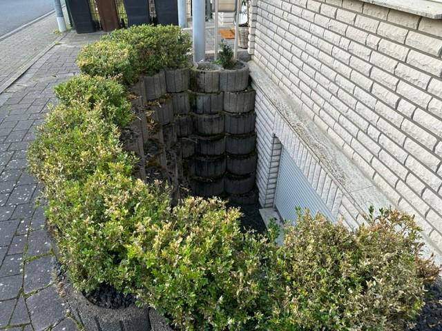

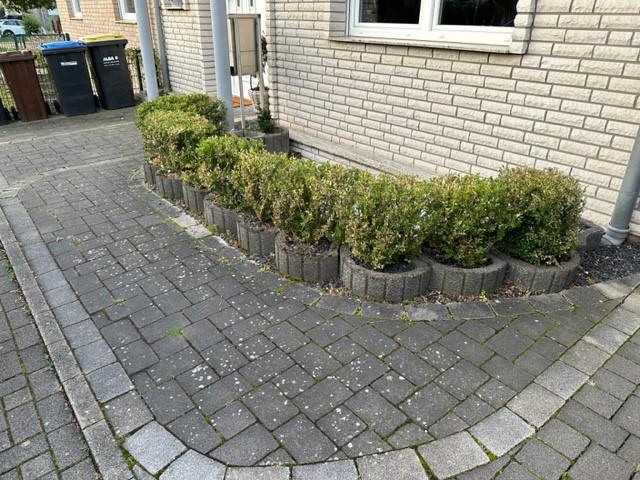

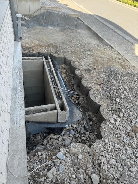

    wir haben bisher bei unserem Haus (Baujahr 2006) eine Abgrabung vor dem Kellerfenster gehabt. (genutzt als Wohnfläche). Alles Trocken, alles Wunderbar. Es liegen Blumengiebel an der Hauswand am Keller die das Erreich schützen. Ohne Noppenbahn an den Kontaktflächen. Die Drainage (Schotter) und der Aufbau beginnt ab ca. 1,5m über dem Fundament.
    Aus praktischen Gründen verschließen wir diesen Teil links und rechts vom Fester. (jeweils ca. 1x Breit und 1,60cm hoch)
    Um das Fester herum kommt eine Verschalung und die Fläche zwischen den Blumengiebeln und der Verschalung wird mit dem Mineralgemisch wieder verschlossen.
    Eine Drainage an der Verschalung vor dem Fenster ist gegeben. Stehendes Wasser haben wir nicht gehabt.
    Zum Schluss wird die Fläche mit Gehwegplatten verlegt und die Verschalung zum Kellerfenster mit einem Metallrost (ca. 80x200cm versehen.) Ein Gefälle zur Straße wird gegeben sein.
    Zum Kellerabschnitt verhindert eine Art Fensterbank, dass das Wasser direkt an der Wassade runterläuft. d.H. Sie tropft auf die Gehwegplatte ab.
    Mir geht es um diese Fläche links und rechts vom Kellerfenster die mit dem Mineralgemisch verschlossen wird.
    An dieser Stele gibt es KS Verblender. sollte hier mit einer Noppenbahn gearbeitet werden. Wird das Mineralgemisch unter den Gehwegplatten Feucht und kann es in die Wand eindringen? Wie ist Eure Einschätzung.
    dem Versatz an der Kellerwand - kann ich wohl auch entnehmen, dass eine Abdichtung / Dämmung bereits gegeben ist. Liege ich mit meiner Einschätzung richtig, dass in dem Mineralgemisch kein Wasser stehen würde und ohnehin in den darunterliegenden Schotter abfließen würde?
    Bilder im Anhang
    Vielen Dank für Eure Unterstützung.

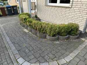

    hier die BIlder

    Wie wäre es gewesen, erst mal den alten Dreck rückzubauen statt ihn zu vergraben?
  4. #4 Fred67, 25.09.2024
    Fred67
    Fred67
    25.09.2024
    ja, danke für den Hinweis. noch ist er nicht vergraben wird noch gesiebt
