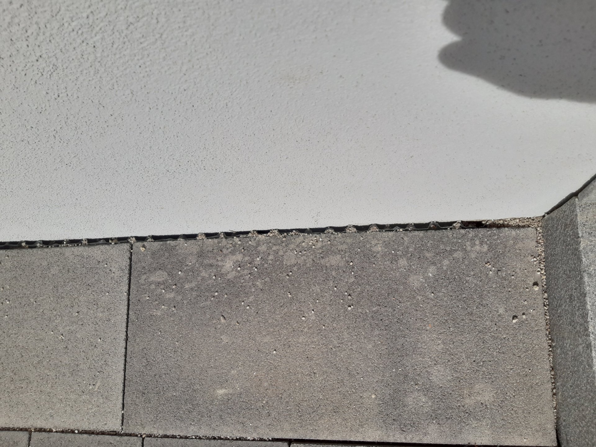

    der GALA-Bauer hat bis an den Sockel heran gepflastert.
    Die Noppenbahn geht zwar bis zur Oberkante des Pflasters. Aber die Dichtschlämme beginnt erst bei 5 bis 10 cm unterhalb der Pflasteroberkante (und geht dann bis unterhalb des Sockelputzes).
    Passt das so?`Oder muss die Dichtschlämme auch bis zur Oberkante des Pflasters hochgehen?
    Viele Grüße
    Matthias

    Ja die Dichtschlämme sollte über dem Pflaster 5cm sichtbar sein.
    Musste aber erst 5x lesen, um das Problem zu verstehen:)

    Gibt es da Regelwerke, die man zitieren kann? Das wäre eine wichtige Argumentationshilfe, um die Nachbesserung durchzusetzen.

    DIN 18533-3 Pkt.9.3.3 Bild 2 sowie Punkt 10.3.2 letzter Absatz.

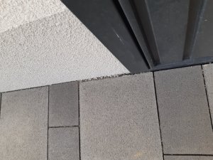

    Wie ist eigentlich der Sachverhalt hinsichtlich Pflasteranbindung an einer Fertiggarage (Beton mit Rollputz)?
    Gilt hier ebenfalls "Dichtschlämme und Noppenbahn", was dann ja von Unterkante Garagenwand bis oben hin bedeuten würde? Oder sind hierbei die Anforderungen niedriger?

    Ist eigentlich genauso, aber bei solch einer Garage wäre ich da eher entspannt.

    Also könnte man an die Garage sogar direkt heranpflastern, ohne zu befürchten, dass es in der Praxis zu Problemen kommen wird - wie im folgenden Bild?
    Es besteht ein leichtes Gefälle von der Garage weg.
    Beim Haus hingegen ist Noppenbahn mit Dichtschlämme bis oben hin (bzw. bis +5 cm) ein absolutes Muss, so dass es nicht wie im folgenden Bild aussehen darf (weder gemäß Norm, noch nach bewährter Praxis)?
    Es besteht ein leichtes Gefälle vom Haus weg.

    bei uns war auch der Pflasterer. Haben die Einfahrt neu pflastern lassen und ein Podest mit Mauersteinen gesetzt und mit Plastersteinen dann gefüllt. Unser Wandaufbau zum Keller... Der Keller ist gemauert, ka welcher Stein, dann kommt putz oder direkt Bitumenschicht das weiß ich nicht genau, Noppenfolie, Sickersteine. Dann das Pflaster mit Schotter - Kiesunterbau obendrauf. Das Ganze sieht wie beim Threatersteller aus, zumindest auf ca. 3 Meter Hauswand zwischen Podest und Garage und auf dem Treppenpodest. Sprich man sieht eine Lücke zwischen Hauswand / Eingangstüre und dem Pflaster von ca. 1 cm wie auf den Bildern vom Threatersteller. Da sieht man dann die Noppenfolie raus. Die Noppenfolie ist abgeschnitten, also kaum sichtbar. Gibts eine Möglichkeit das Ganze schöner zu machen, dass die Lücke geschlossen ist? Sieht irgendwie unschön aus. Auf der linken Seite haben wir das Thema nicht, weil dort ein Traufstreifen verläuft.
