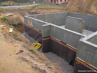

    war heute auf der Baustelle.
    Musste feststellen, dass der Schwarze Anstrich des Kellers nur bis knapp zur Noppenbahn gemacht wurde. Außerdem wurde die Noppenbahn nur bis ca. 1,50 m Höhe angebracht, obwohl fast der gesammte Keller unter der Erde liegen soll.
    Drainage wurde gelegt, obwohl wir eigentlich keine gebraucht hätten.
    Naja, sicher ist sicher.
    Der ganze Keller liegt nämlich voll im Sand.
    Grundwasser liegt auf ca. 12m Tiefe.
    Nun meine Fragen:
    Kann man das so lassen, oder muss die Bahn auf jeden Fall bis ganz nach oben gehen?
    Wenn Sie bis ganz nach oben gehen muss, könnte man noch eine Bahn im oberen Bereich anbringen, welche dann die untere überlappt?
    Leider hatte ich noch keine Gelegenheit mit der Baufirma zu sprechen.
    Werde dies aber gleich am Montag machen. Was ich sonst so gesehen habe, haben die eigentlich sauber gearbeitet.
    Was ich schon gedacht habe, vielleicht schüttet die Firma nun die Hälfte auf um besser arbeiten zu können, und macht dann den oberen Teil, weil die Kellerdecke ist ja auch noch nicht drauf.
    Wie ernst muss ich das Thema nehmen?
    Mann liest so unterschiedliches Zeug im Internet.

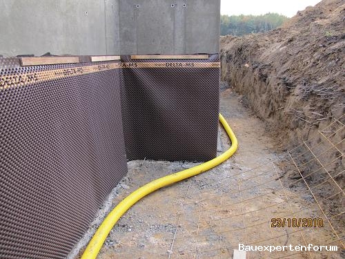

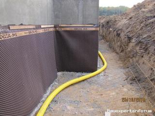

    HIe noch ein Bild.
    Das Fenster hinten ist später ganz in der Erde.

    was soll die noppenbahn bringen? Können sie die abdichtung genau beschreiben?

    danke für bild.
    1.) es ist keine abdichtung angebracht
    2.) die wände sehen noch sehr frisch aus
    3.) die wände dürfen noch nicht höher verfüllt werden

    in ihrem fall ist die angebrachte bahn kontraproduktiv wenn dahinter eine abdichtung ist. wenn nicht ist es sowieso für die mülltonne.

    Die Abdichtung endet mit der Noppenbahn, manchmal geht sie drüber, manchmal hört sie auch knapp drunter auf.
    Hier ein Foto

    Betten sie das wenigstens die keller dicht ist, den ihre gesamte drainage und abdichtungskonzept taugt gar nicht.
    So wird es nicht gemacht. Vieleicht morgen mehr.

    Bei ihnen sehe ich eine gelbes schlauch was einfach in die baugrube geworfen wurde und eine noppenbahn die als Mauerschutz verkauft wird (Delta MauerSchutz)
    Drainage ist eine fachgerechte wenn DIN 4095 erfüllt wird.
    Wenn keine abdichtung erforderlich wird weil weisse-wanne ist es ok, wenn nutzkeller dann auch keine dampfsperre!

    Mann hätte sich alles sparen können. Als fachgerechte ausführung ist es müll.
    Wenigstens noch nicht verfüllen damit vieleicht die wände intakt bleiben.
