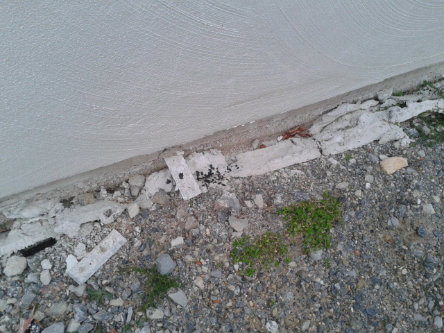

    Guten Abend, bei uns hat unser GU ein Garage an der Grenz zu dem Nachbarsgründstück gebaut, es gibt noch Farbe an Außenwände anzustreichen. Unser Nachbar ist schneller beim Bauen, jetzt will er den Platz auf seinem Grundstücke an unserem Garage mit Erde auffüllen, damit er sämen kann. Wir überlegen, dass wir Noppenbahn zuerst verlegen sollen. aber wir sind nicht sicher, ob wir Noppenbahn vor der Abnahme verlegen dürfen? Wenn wir verlegt hätten, kann es eine Abnahme bedeuten? danke.

    Noppenbahn ist keine abdichtung. Der Gu muss vorher abdichten sonst gibt später mit sicherheit ärger und feuchtigkeitschäden.

    Unser Garege hat ein Ringbalken als Fundameit, worauf die Lochziegel aufgemauert wurde. Eine Abdichtung habe ich leide nicht gesehen, auf die Außenwände wurde mit Zementputz verputzt, nur noch nicht geputzt. Ich habe Sie so verstanden, dass GU die Außenwände der Garages beim Erdebereich zuerst abdichten muss. was soll ich jetzt machen?

    @Yikmaz, ich kann Ihnen ein Foto zeigen, können Sie mir mehr sagen, ob es in Ordnung ist?

    danke für die Antworte. ich habe bereits mit GU gesprochen, bin so informiert, dass der Sockel von 30 cm noch zu machen ist. Nur weiß ich nicht, ob ein Sockel ausreichend als Abdichtung ist.

    Dafür gibt es die Abdichtungsnorm (wo ist da eine Abdichtung? Die Geländehöhe wird in dem Bild wie hoch?), und für den Sockel die "Sockelrichtlinie"... So sieht das nicht fertig aus und wirds auch mit Noppenbahn nicht.
