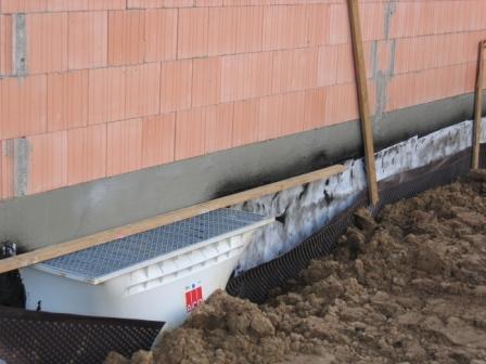

    heute habe ich festgestellt das wohl die Noppenbahn ums Haus falsch rum eingebaut wurde :-( (Noppen zeigen nach aussen)
    So soll es laut Hersteller sein
    Uns so sieht es bei uns aus
    Was ist nun richtig? Und welche Auswirkung hat dies jetzt?
    Gruß und Danke
    Marco

    In dem Fall
    sieht es aus wie gespritzte Bitumendickbeschichtung. Hier ist der Einbau mit den Noppen von der Wand weg besser, da sich die Noppen sonst in die Abdichtung (durch Erddruck) eindrücken und beschädigen.

    Wenn es sich bei der Abdichtung um KMB oder Bit-Bahnen handelt, dürfen die Noppen nicht Richtung Abdichtung verbracht werden = Eindrückbarkeit
    Also stellt sich der Sinn nach Ihrer Noppenbahn.
    Auch abgewandt von der Abdichtung kann die Noppenbahn zur Schädigung der Abdichtung beitragen.
    Als Gleitschicht wäre sie OK so wie diese ist.
    Dränaufgaben erfüllt die dann aber nicht.
    Haben Sie eine Ringdränung?
    Der Füllboden lässt hier nicht drauf hoffen.

    Die Ringdrainage
    braucht an der Wand eine vertikale Flächendränung. Diese kann durch die Noppenbahn nicht übernommen werden.
    Durch das im Bild zu vermutende schlecht versickernde Erdreich entsteht an der Wand ein unerwünschter Hydrostatischer Druck und das Wasser kann nur schwer bis in die Ringdränung gelangen. Unter www.sv-carden.de mal unter Dränung nachsehen.

    Ja es ist eine Dickbeschichtung angebracht und die Noppenbahn soll eigentlich als Schutz für die Dickbeschichtung sein.
    Aber ein Ringdrainage haben wir trozdem um die Bodenplatte.
    (Lastfall haben wir DIN 18195, Teil 4).
    Ist das dann so OK?

    Der lastfall
    18195-4 kommt in Verbindung mit der Dränung zustande. Wie sieht die Vertikaldränung an der Wand aus? Und mal unter www.sv-carden.de über Dräne gelesen?

    Die Noppenbahn liegt so richtig an der Dickbeschichtung,
    jedoch ist die Art der Verfüllung nicht das gelbe vom Ei.
    Entlang dieser Noppenbahn sollte eine sickerfähige Schicht hochgezogen werden (Breite ca 30 cm) aus Material ohne Feinanteile -also Körnung!, entweder 8/16 oder 11/16 oder 16/32- immer schön in Schichten von 30 cm und anschließend seitlich der Sickerschicht verdichtungsfähiges Erdreich oder anderes Material ebenfalls in einer Schichtstärke von 30 cm einbauen und verdichten.
    Erst die letzten 30 cm dann mit Humus (Mutterboden) abdecken, aber bitte auf den Traufstreifen achten!
    Wenn ich Ihr Bild ansehe, so fallen mir zwei Punkte auf:
    1. haben Sie die Noppenfolie mit hochgestellten und wahrscheinlich mit Nägeln befestigten Dachlatten gesichert-hoffentlich haben Sie die Latten nicht im Bereich der Abdichtung mit Nägeln gesichert und so die Abdichtung beschädigt.
    2. Erscheint mir, das der Boden in voller Tiefe und Breite des Arbeitsraumes einfach beigeschoben wurde -ohne Verdichtung-!
