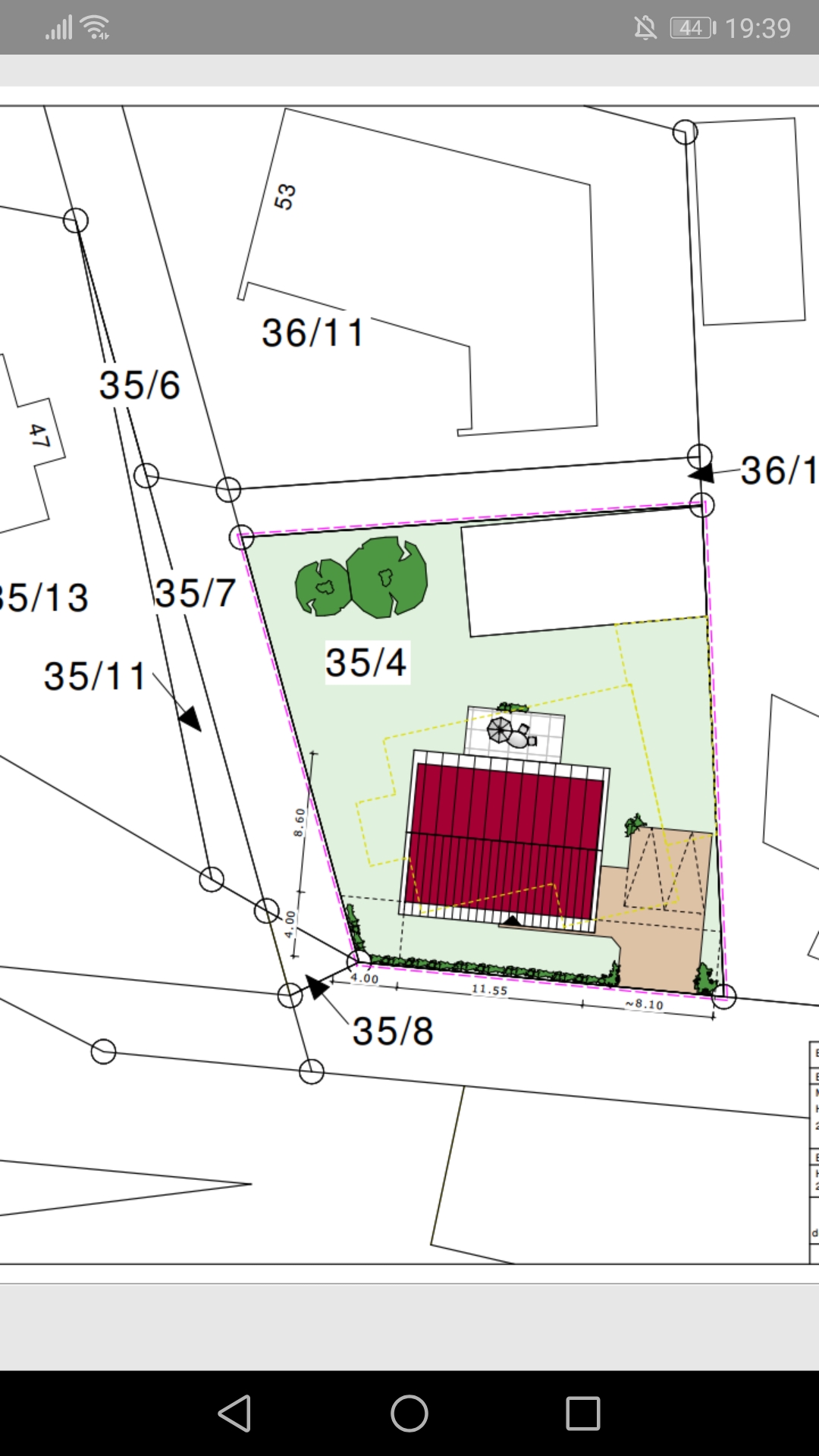

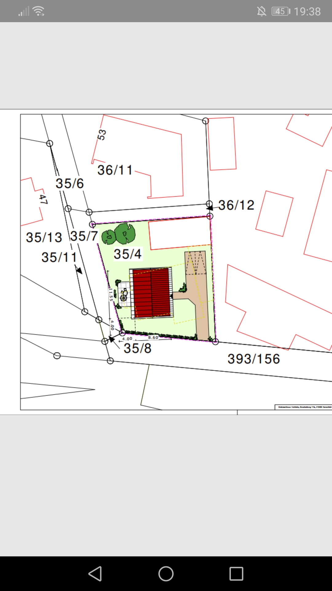

    Ich bin am Verzweifeln. Wir haben ein Grundstück, das bestehenden Haus wird abgerissen und dann ein neues Haus gebaut. Lediglich ein kleiner Anbau bleibt bestehen. Mein Mann meint nun dass es am besten ist wenn wir das Wohnzimmer Richtung Norden ausrichten. Die Gründe dafür, es wäre dann im Sommer nicht so heiß. Und außerdem wäre dann eine bereits jetzt bestehende Terasse besser erreichbar. Ich befürchte aber dass wir nachher in einem dunklen Haus leben werden. Das Haus ist so konzipiert, dass im EG Osten kein Fenster ist, im Süden lediglich zwei kleine Fenster für Flur und Gäste WC und im Westen ein größeres für das Gästezimmer und für das Wohnzimmer. Da kommt aber frühstens gegen 17 Uhr Sonne rein. Die große Fensterfront Wohnzimmer / Küche ist dann im Norden. Mach ich mir nun zuviel Gedanken dass es sein kann dass das Haus recht dunkel wird? Und mein zweites Problem ist bei der Nord Ausrichtung, die Nachbarn können uns dann genau in die Kaffeetasse schauen und ob wir im Wohnzimmer aufgeräumt haben. Ja es gibt eine Hecke die man pflanzen kann, aber man kann es auch nach Westen ausrichten. Dann haben wir ab 12 Uhr Sonne und die Nachbarn müssten um die Ecke schauen können, um etwas zu sehen.
    Anbei die beiden Lagepläne. Oben ist Norden. Bei dem Lageplan Richtung Westen, würde das Haus weiter Richtung Osten geschoben werden, so dass man nicht direkt an der Straße sitzt.
    Vielleicht habt ihr ja ein schlagendes Argument für oder gegen Norden...

    So klein ist dieser Anbau an der nördlichen Grundstücksgrenze aber nicht. Braucht ihr den wirklich?
    Unabhängig davon würde ich Terrasse und Wohnzimmer nach Westen ausrichten. Eine Südterrasse ist wirklich Quatsch, da viel zu heiss. Eingang und Nebenräume im Norden. Garage in der Nordostecke des Hauses oder davon abgesetzt an der Südostecke des Grundstücks. Das spart versiegelte Flächen.
    Und zu den kleinen Fenstern im Süden würde ich raten, diese ausreichend groß zu gestalten, da es auch sowas wie Winter geben soll. Am besten bodentief zum Garten. Es gibt nichts schlimmeres als dunkle Räume, wo man dann am Ende noch künstliches Licht braucht.
    Und für den Sommer gibt's dann außenliegenden Sonnenschutz.
