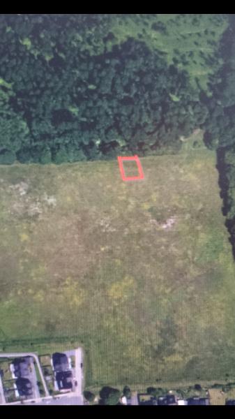

    Hallo Zusammen!
    Erstes Posting hier, tolles Forum, by the way!:winken
    Wir suchen seit einiger Zeit ein Grundstück und haben jetzt eines im Blick. Es handelt sich um ein Neubaugebiet. Wir haben ein Grundstück mit nördlicher Ausrichtung unverbindlich reserviert. Es ist ca. 16m breit und 34m lang.
    Vor Kopf beginnt ein Wald. Links und rechts gibt es weitere Grundstücke mit gleicher Ausrichtung.
    Vom Prinzip her, gefällt uns das Grundstück, da wir viel Wert auf eine uneinsehbare Terrasse legen und einen Hund haben, der im Wald womöglich Gassi gehen könnte. Rücksprache mit dem Besitzer steht allerdings noch aus...
    Bedenken haben wir allerdings aufgrund der Nordausrichtung. Auf der Terrasse werden wir wohl nie Sonne haben......Nicht so prickelnd....Auf der anderen Seite denke ich, dass man dann eben 5-10m in den Garten geht und dort die Sonne genießt...
    Aber wird es im Wohnzimmer (zum Wald hin) deprimierend dunkel? Oder machen Fenster im Westen und Osten das ganze wett?
    Was meint ihr? Sicherlich eine subjektive Frage, aber vielleicht hat jemand ähnliche Erfahrungen.

    Nachdem ich ja ein altes Haus erstanden habe, hat sich die fensterfrage bei mir nicht gestellt- in der Küche ist es relativ dunkel (Norden), dafür lacht uns die Sonne den ganzen tag über ins Schlafzimmer,Wohnzimmer und Büro (Süd-West).
    Zu der Terasse kann ich aus Erfahrung (Elternhaus (Süd-Ost) sprechen, daß das fürn Sommer oftmals zu heiß wurde, wenn die Sonne dort hin heizt!
    In meinem Haus liegt die Terasse nördlich, was den Aufenthalt im Hochsommer durchaus angenehmer macht...

    Wir haben auch eine Nord-West-Terrasse und sind sehr zufrieden damit.
    Bei uns würde man es im Sommer niemals auf einer Süd-Terrasse aushalten können.
    Im Frühjahr und herbst werden wir uns halt abends Richtung Westen orientieren.
    Ein Bekannter hat in der Nähe die gleiche Terasse, von daher kannte ich die Vorzüge schon vor unserem Bau, ausserdem wäre eine süd-Terasse bei uns Richtung Strasse was wir auch nicht wollten.
    Wie hoch liegt Dein Grundstück ?

    Das Neubaugebiet ist leicht ansteigend. Im Süden 260m über NN und bei uns im Norden bei max. 270m.
    Zeigt euer Wohnzimmer auch nach Norden?
    Kommt da genug Licht rein, auch wenn links und recht in ca. 6m Entfernung Häuser gebaut werden?

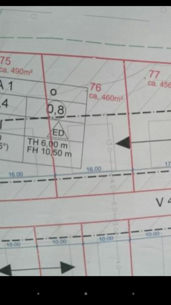

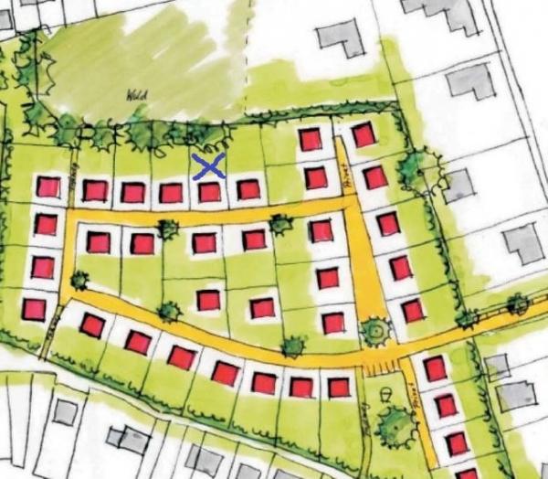

    Hallo Stefan,
    der Thread ist zwar schon ein wenig älter, aber mich interessiert doch stark was Ihr so für Erfahrungen jetzt habt mit eurem GS...
    Wir sind auch gerade in Begriff ein Nordgrundstück zu kaufen. Quasi genau die selbe Situation, wie deine!
    An sich, was ich so gelesen habe und was ich mir vorstellen kann, hat eine Terrasse auf Nord-West-Seite nun auch viele Vorteile. Allerdings hadern wir noch mit unserer Entscheidung, da wir zur Nachtbarsgrenze im Westen (und Osten) nur 3m hätten und zum Süden nur 4m, Haustür an der Ostseite mit Zufahrt von Süden. An der Nordseite hätten wir Wald. Mit dem Haus in irgendeine Richtung rutschen gibt der B-Plan leider auch nicht her.
    Wie ist nun deine Erfahrung? Wie habt ihr den Grundriss geplant und wo befinden sich die Räume und die Terrasse? Wie verhält sich die Sonne konkret unter deinen Gegebenheiten?
    Gibt es vielleicht etwas, was Du uns empfehlen kannst, worauf wir achten müssen?
    Lg Steffi

    haus lang und schmal an die rechte grundstücksseite stellen, links viel platz lassen. nordwestterrasse bauen.
    morgens im sommer bis 10:30 sonne im norden, dann sonne entlang der westfassade ab 12.00 uhr.
    streiflicht auf der nordfassade ab mitte mai 18.00 Uhr. was will man mehr?

    Bei 16 m Grundstücksbreite, 13 m max. Bautiefe und der mehr oder weniger vorgegebenen Dachform wird das auf wenige Meter Unterschied hinauslaufen. Und wenn rechts noch ein Carport oder eine Garage hin soll, wird es gar nichts mehr, außer bei einer kleinen Grundfläche, so 7 x 13 als Rechteck. Und dann hängt es noch davon ab, was die Nachbarn hinsetzen. Bei ca. 10 m hohen Gebäuden kommt relativ unabhängig von der Jahreszeit im morgens und abends nicht mehr viel Sonne an.
    Dürfen Garagen hinter dem Baufeld stehen? Dann musst Du damit rechnen, dass das auch passiert.
    Insgesamt muss es schon recht große Zwänge oder sonstige Gründe geben für so ein Grundstück.
