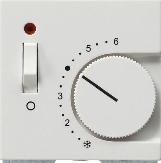

    Ich hab nochmal "gekramt". Wenn er die Raumthermostate auch Gira 55 hat mit Schalter dann ist dort auch oben "1" unten "0"
