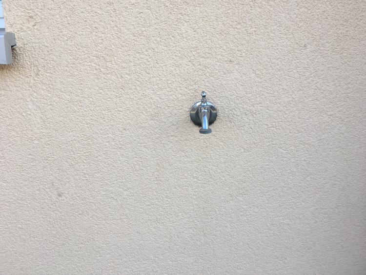

Diskutiere Normal das Gartenwasserhahn in Wand ca 1mm spiel hat im Sanitär Forum im Bereich Haustechnik; Kann man eigentlich nicht irgendetwas rein spritzen z. B. Brunnenschauminjektion?
  2. #22 simon84, 08.04.2017
    23.495
    7.035
    Klar kannst du das reinspritzen. Du kannst da reinspritzen was du willst.
    Aber bombenfest wird das nie, wenn das Ventil nicht an der Hauswand ordentlich verankert ist.
    Aber auch wenn das bombenfest ist, wirst du ein 20cm Rohr immer noch ein bisschen hin und her bewegen koennen.
    Ich meine wir reden hier vom mm Bereich, wenn es denn nun dann wirklich nur 1 mm sind und nicht aktuell doch eher 5-10 mm.
    Ganz ehrlich , ich wuerde das einfach so lassen......

    Habe gerade gemessen, es bewegt sich max. 1 bis 2mm

    Sicher muss man das. Dann wärs aber frostfrei und ordentlich und von 20 cm Durchmesser habe nicht ich gesprochen. Nach meiner Vorstellung würden 5 cm reichen.

    Dass man wegen 1mm nicht so einen Bohei machen muss ,wurde Dir weiter oben schon geschrieben.
    Was ich mir nicht vorstellen kann, ist ein Unterputz-Wasserhahn, der nicht frostfrei verlegt ist. Sowas habe ich noch nie gesehen.
    Kannst Du den mal knipsen?

    Anbei das Bild vom Wasserhahn
  7. #27 simon84, 08.04.2017
    23.495
    7.035
    Stinknormaler aufputz Wasserhahn
  8. #28 Fred Astair, 08.04.2017
    12.896
    6.723
    Ebend.
    Für Dreimarkfuffzich ausm Baumarkt.
    Ob der fest ist oder wackelt, macht da nichts aus.
    Was Manche so als Unterputz bezeichnen.
    Vermutlich sind dann drinnen noch 10 m Leitung irgendwo versteckt, in denen das Wasser munter vor sich hin modert. Aus solchen Anlagen würde ich kein Wasser unabgekocht trinken wollen.
    Der Hahn ist zu allem Übel auch noch nicht eigensicher. Im Sommer kommt dann ein 50 m Wasserschlauch dran, dessen Ende im Kinderplanschbecken liegt...

    Die Frostsicheren haben ein Oberteil was von vorn bedienbar ist und Ventilsitz 50cm weiter hinten.
