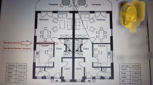

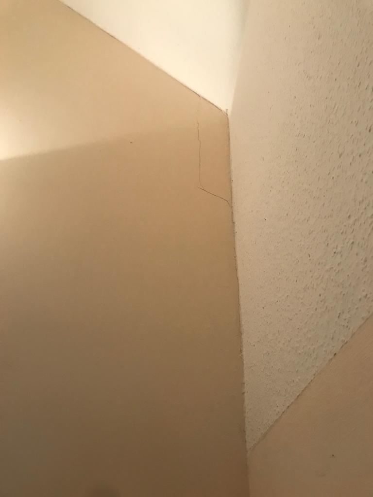

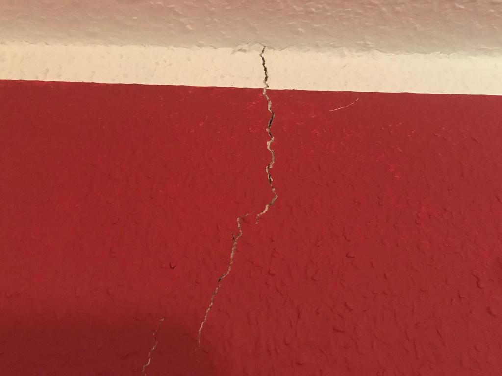

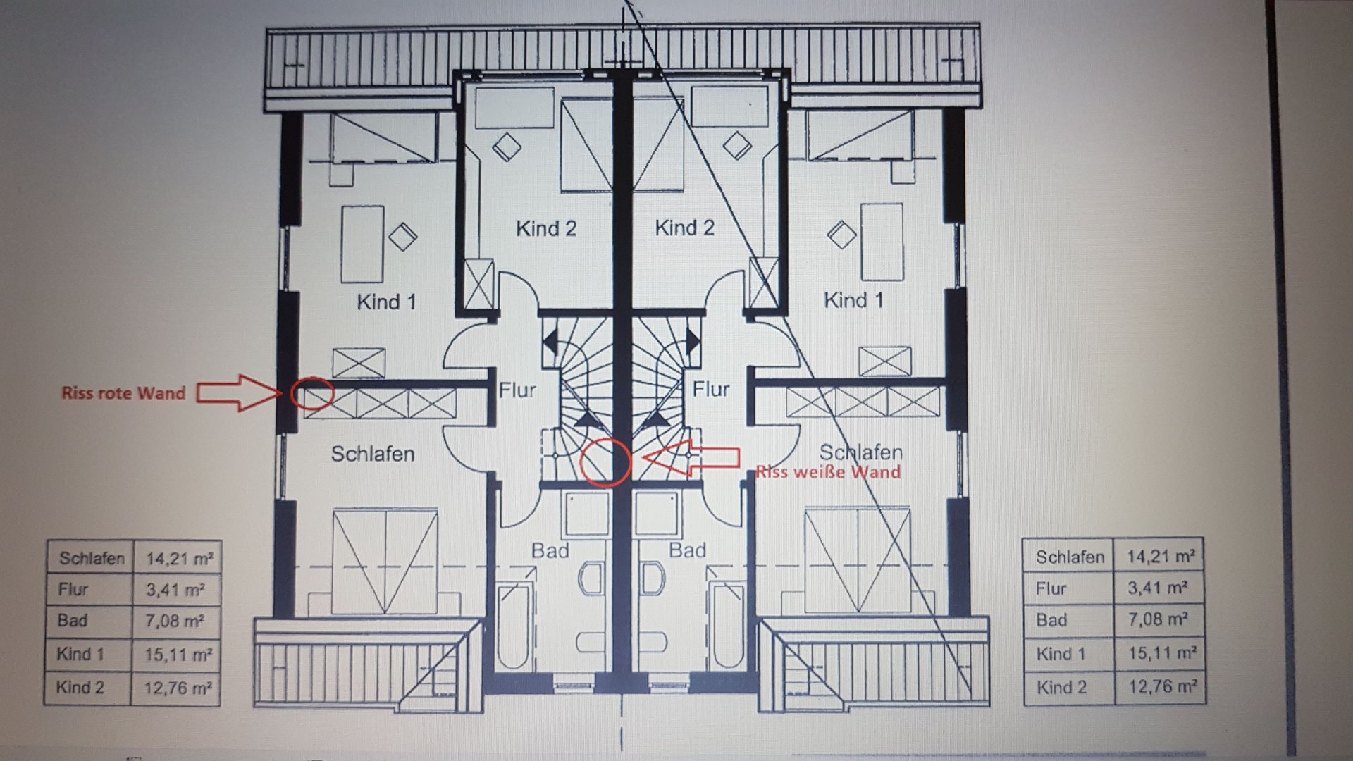

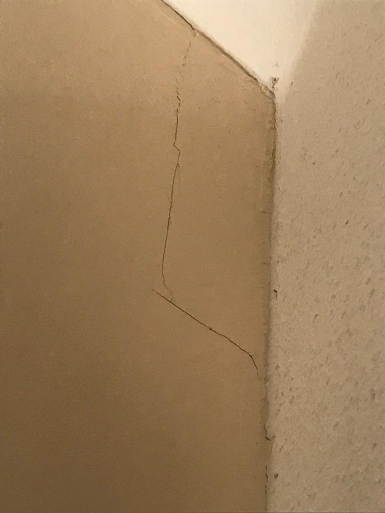

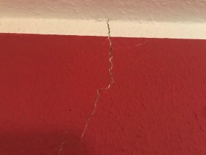

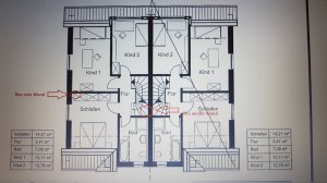

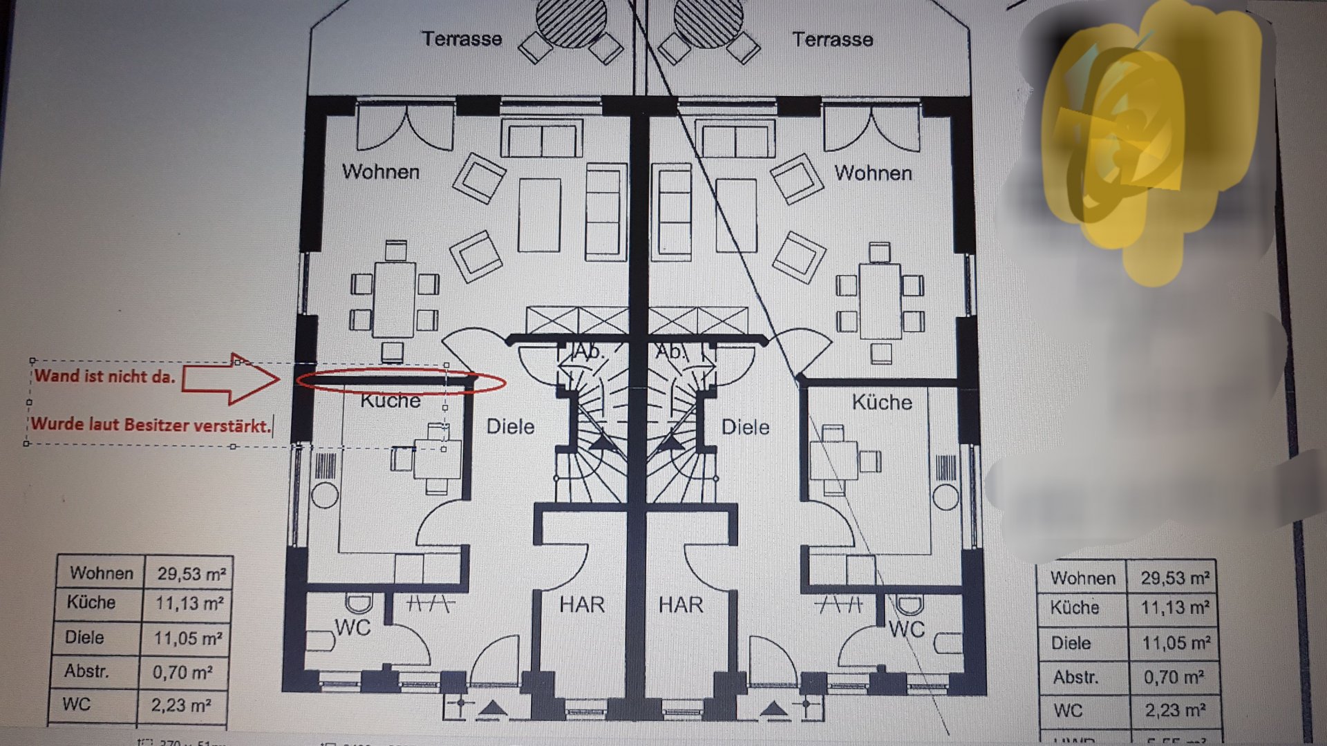

    Guten Tag,
    wir hadern aktuell seeeehr konkret mit dem Kauf einer Doppelhaushälfte. Das Haus ist super geflegt und in einem (sogar ohne neues Streichen) in einem sofort bezugsfertigen Zustand. Leider gibt es in dem Haus (Baujahr 2005) 2 Risse, welche ich nicht einschätzen kann. Ich wäre über eine Einschätzung sehr dankbar...
    Die weiße Tapete ist im Treppenhaus, die Rote im 1 OG.
    Das Haus ist nicht unterkellert.
    Ich habe vor allem etwas Bedenken beim Riss in der Roten Wand, da die darunterliegende Wand ausgelassen wurde...
    Schöne Feiertage!
    Thommy

    "Normale" Setzrisse gibt es nicht.
    Trotzdem würde mich persönlich keiner dieser Risse vom Kauf der Immobilie abhalten, wenn sonst alles passt.
  3. SIL
    10.891
    4.222
    Wie Simon :winken bemerkte keine Setzung bzw Setzriss. Eher aus 'Stumpfstoss Technik' oder aus unterschiedlichen Materialien der Wände.
    Beide sind auch eher 'marginal' und stellen kein statisches Problem dar, leicht öffnen molto rein mit Gewebe und streichen, damit sind die auch weg. Die Wand in der Küche ist vermutlich nichtmal tragend.....
