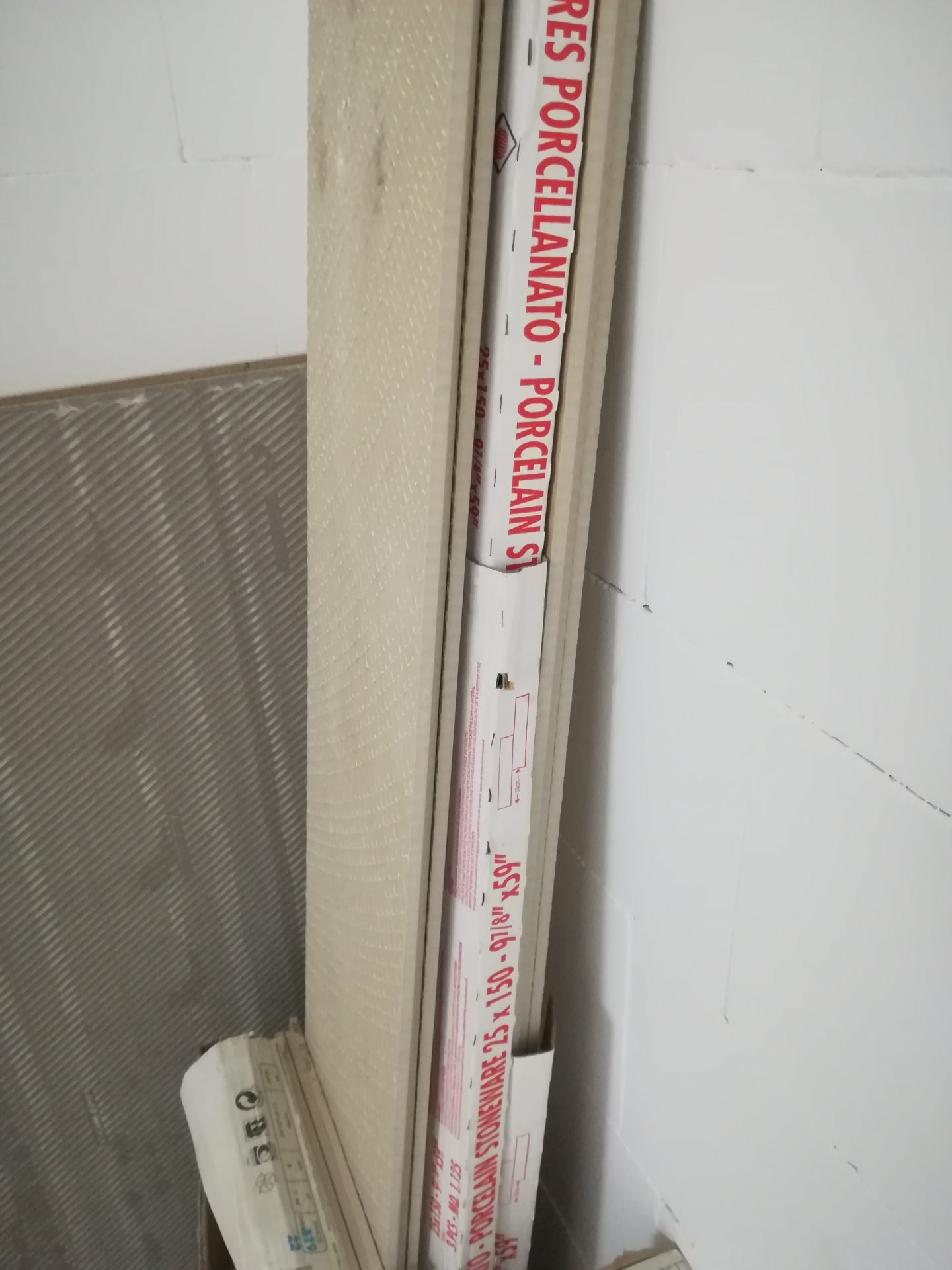

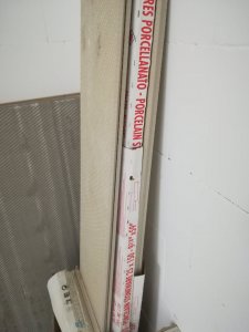

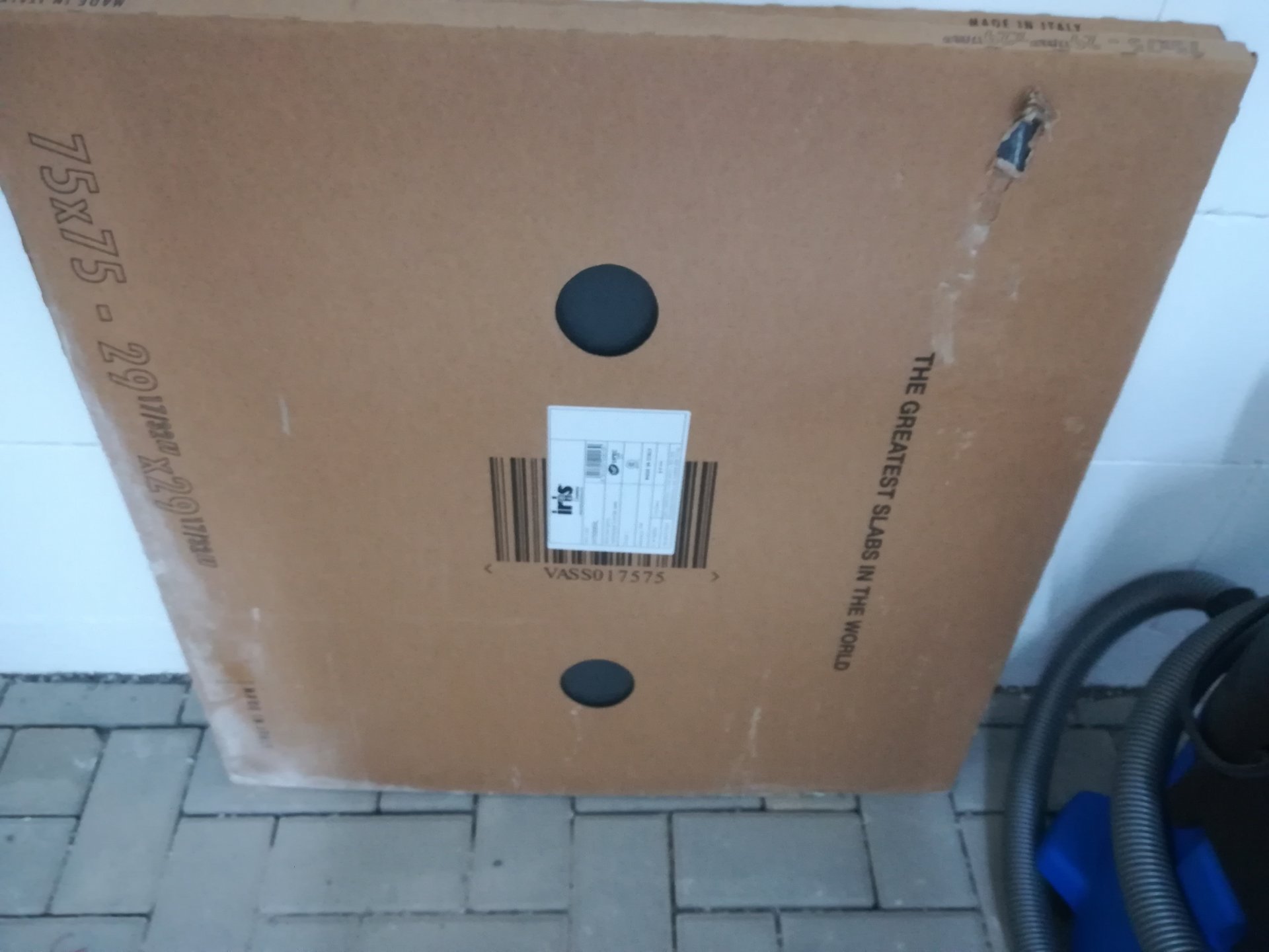

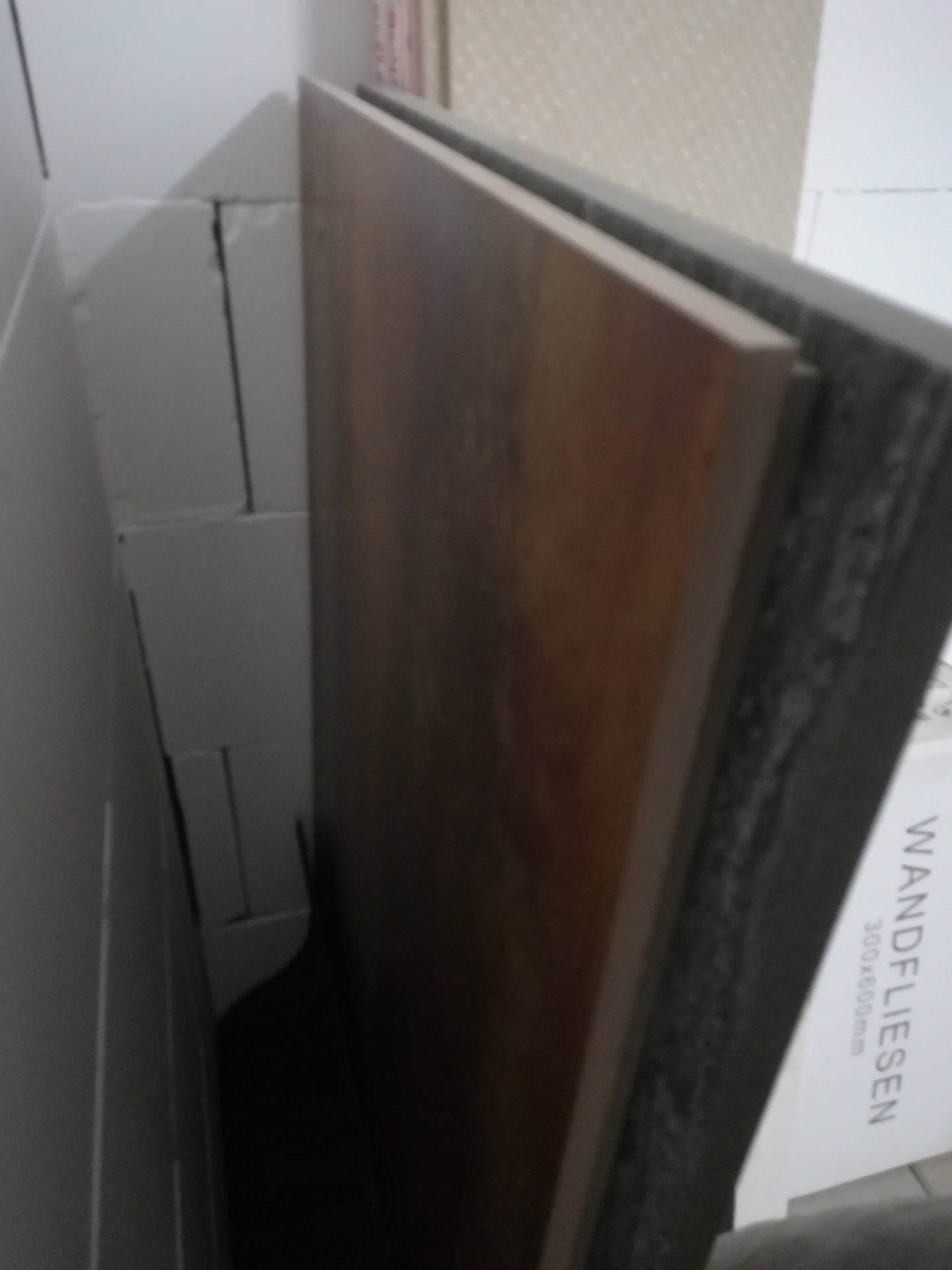

    IMG_20180629_080320.jpg IMG_20180629_080320.jpg IMG_20180629_080348.jpg IMG_20180629_080314.jpg
  16. SIL
    10.695
    4.117
    Das sind Formate die alle auf normalen CT/ZE liegen, das sind Ersatzfliesen, ich weiss nicht warum immer alle nach Epoxy oder sonstwas da rum schreien, und zur Flächenfrage am 19.06. Estrich eingebaut Gewerbefläche 400qm am Montag ist der Fließenleger fertig damit bis auf Sockel Abspritzen etc K E R Fliesen 100x100 (ZE 30 mit Beschleuniger und Faser)
