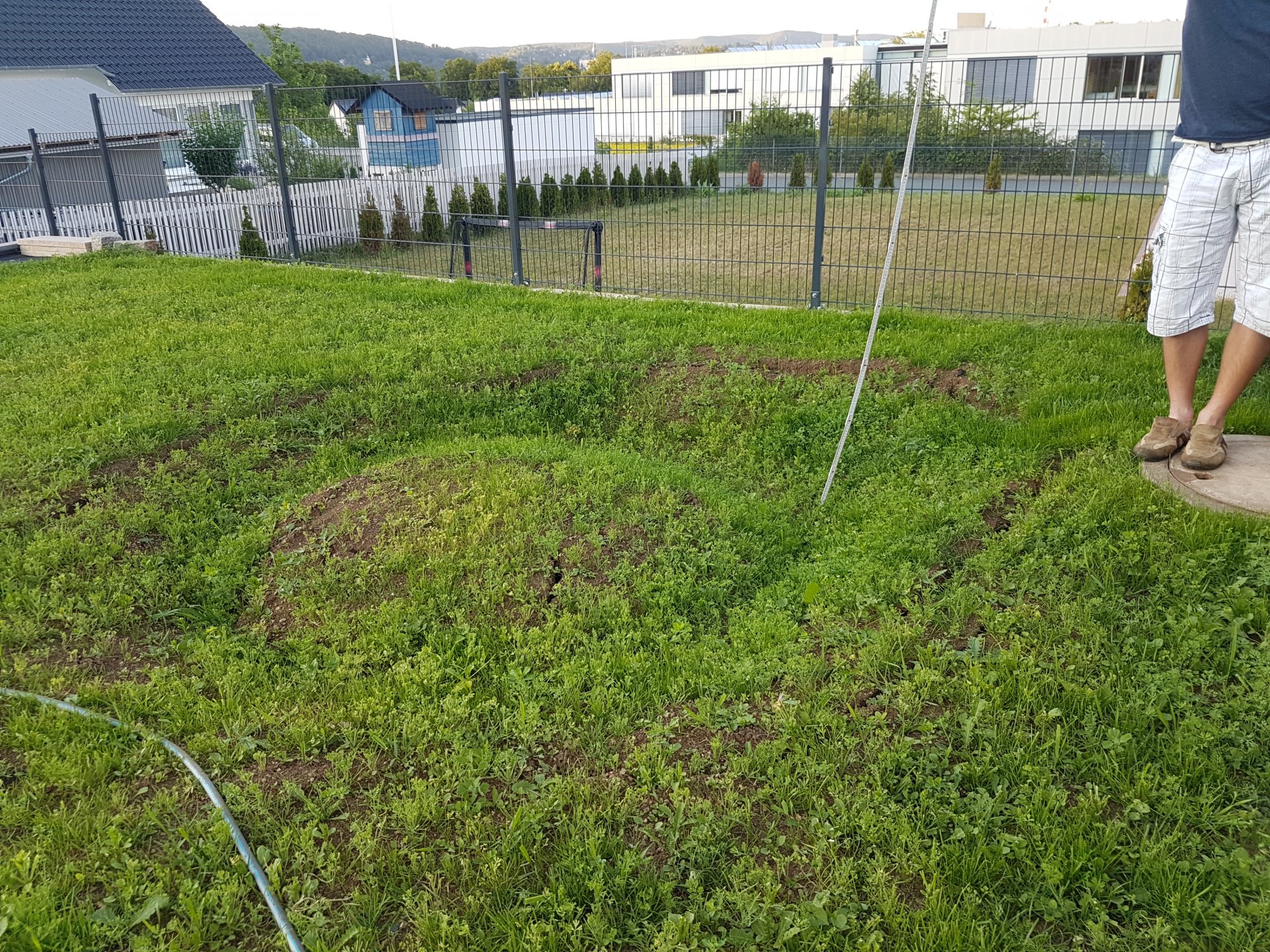

    Ich habe die Suchfunktion leider vergeblich genutzt.
    Ich habe im Garten einen Sickerschacht durch ein Bauunternehmen setzen lassen.
    Die Grube dafür fiel recht tief aus, da die vorgeschaltete Zisteren bereits auf rund 2m Tiefe liegt.
    Aufgefüllt wurde der Sickerschacht wieder mit dem Aushub (lehmiger Boden und Steine). Insgesamt also etwa 10m3.
    Es wurde "fachgerecht verdichtet".
    Nach nun 2 Monaten hat sich der Boden um den Sickerschacht knapp 30cm gesetzt.
    Ist das ein normales Maß, nachdem fachgerecht verdichtet wurde?

    Nein. Zuviel und zwar deutlich.
    Wohl kaum.
    Es ist eher flächig in der Vertiefung oder Mulden rundartig? Ich vermute fast ihr Sicker Volumen hat sich verringert...

    Verdichtung mit Lehm und Steinen - sehr gut :)

    Ja, geht vieles - da das hier abgesackt ist, würde ganz sicher gar nix gemacht.
    Man macht das einfach nicht.

    Hallo, und vielen dank für die schnellen Antworten. Hab mal ein Bild hochgeladen. Stand vor 2 Wochen.
    Dann werde ich das wohl reklamieren, schade um das viele Unkraut das zwischen den gesähten Grashalmen so gut wächst :-).

    Hab gesäht gleich nachdem aufgefüllt und das Gelände eben war, ca. 250m2 insgesamt. Aber auf restfläche waren es nur ca 30cm Mutterboden, was aufgebracht wurde. Sollte nicht wieder alles mit Unkraut zuwuchern. Das es sich dermaßen ungleichmässig setzt hatte ich nicht im Plan, nachdem die andere Hälfte letztes Jahr echt super geklappt hat.
