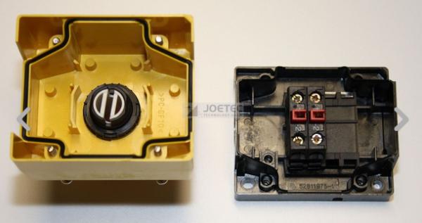

    Hallo zusammen!
    Ich habe mir einen Not-Aus-Taster (verrastend) gekauft:
    Dieser hat die Möglichkeit 4 Kontakte als Öffner zu bedienen. Verwenden wollte ich diesen für meine Werkstatt um schnell alles vom Netz zu nehmen. Nun war mein Gedanke folgender: Bei 4 Kontakten könnte ich ja 3 für den Drehstrom verwenden und den vierten für meine KNX-Steuerung (~30V), damit ich den Zustand des Tasters auch visualisieren kann und ggf. weitere Dinge ein/ausschalten.
    Jetzt die Frage: Ist das erlaubt, zwei verschiedene Spannungen mit dem Taster in einem Gehäuse zu verwenden? Wenn nein, gibt es alternativen?
    Viele Grüße,
    Aaron

    Hier noch ein bild vom Inneren:

    Nein.
    Ja. Trennung KNX über Relais NO.

    Notaustaster auf Schuetz oder Notausschaltgeraet wirken lassen, damit kann man eine Selbsthaltung desselben unterbrechen. Bei Verwendung des Notaustasters nur zur Unterbrechung der Spannung nimmt dieser nicht nur alles schnell vom Netz, sondern schaltet beim Entrasten auch alles wieder zu. Damit koennen Maschinen selbsttaetig anlaufen...das will man sicher nicht. Ob man dann einen Hilfskontakt des Schuetzes, einen Ausgang des Notausschaltgeraetes und/oder einen Kontakt des Notaustasters in einer uebergeordneten Steuerung einliest und auswertet, ist fallabhaengig und im wesentlichen Geschmackssache. (Deine Werkstatt wird ja wohl keine Anforderungen an SIL...-Niveau erfuellen muessen, oder?)

    Das Bild passt nicht zur Beschreibung.
    Falls doch haben wir einen Anwärter auf den diesjährigen Darwin-Award......

    @vollmond: Das Bild ist schon das richtige. Das Gerät ist nur nicht voll ausgebaut. Wenn du genau hinsiehst sind da noch zwei weitere Slots vorgesehen. Doch bevor ich mir diese kaufe, wollte ich hier meine Frage geklärt haben :)
    @karo1170: Vielen Dank für die Erklärung, das macht Sinn. Ein Notausschaltgerät ist bei mir Preislich keine Option. Zudem habe ich dafür keinen Platz mehr im Unterverteiler. SIL-Niveau brauche ich nicht, es geht nur darum dass ich im Notfall schnell alles abschalten kann. Dass nach einem wiedereinschalten alles wieder angeht ist mir bewusst.
    @R.B.: Ein "Nein" ohne Erklärung gibt mich noch nicht ganz zufrieden :) In der Unterverteilung darf ich verschiedene Spannungen führen (KNX-Module und FI auf einer Hutschiene z.B.). Ich habe gelesen dass ein Abstand von 6mm eingehalten werden muss. Das wäre auch bei diesen Tastern gegeben. Was genau ist also der Grund, dass es nicht erlaubt ist?

    Not-Aus 2 kanalig auf ein Not-AUS-Relais mit quittierfunktion über die Potentialfreien kontakte schaltest du dann ein Schütz für deinen Lastkreis weg und einmal deine KNX Meldung
    Du Kannst auch noch einen NO ins Aufbaugehäuse mit einbauen und darüber den Schaltzustand des Not-Aus Tasters anzeigen so kannst Du in deiner KNX unterscheiden zwischen Not-Aus noch Aktiviert oder Not-Aus nicht mehr Aktiviert und kann/muss Quittiert werden.

    die fehlende Abschottung(en)!

    Meiner Ansicht nach ist es durchaus erlaubt, unterschiedliche Spannungen mit solch einen Schalter zu schalten. Es ist aber darauf zu achten, das die einzelnen Betriebsmittel (Kontakte, Leitungen...) fuer die hoechste vorkommende Spannung ausgelegt sind. Also die KNX-Signalisierung nicht ueber einen Klingeldraht zum Schalter fuehren...

    karo, KNX ist ein SELV-Stromkreis, der eine verstärkte oder doppelte Isolierung braucht.
    Das ist bei einem EIB-Kabel gegeben, dessen Mantel eunbeschädigt ist. Wenn du aber die Leitung entmantelst und die Adern frei liegen in der Dose gegen 230V führende Adern, muss dort eine Abschottung, die den Abstand gewährleistet!
    Alternativ kann man ggf. mit Isolierschlauch arbeiten.

    Unterschiedliche Spannungen JA, aber wie SirSydom schon geschrieben hat, darfst Du hier nicht SELV oder TNV o.ä. auflegen, dafür ist der "Schalter" nicht zugelassen. Physikalisch würde es schon funktionieren, aber das tut hier nichts zu Sache.

    Die Kontakt-Blöcke sind bis 630V zugelassen (seht drauf). Warum sollen sie dann nicht für 30V zugelassen sein? Macht für mich keinen Sinn. Die 4mm Abstand sind durch das Gehäuse gegeben. Eine zusätzliche Isolation für das KNX-Kabel kann ich mit Schrumpfschlauch machen wenn dies notwendig ist.

    So wie ich den TE verstanden habe, möchte er nicht die Busspannung mit dem Notaus unterbrechen (das wäre ja für eine Signalisierung kontraproduktiv), sondern eine Kleinspannung (30V) zur Signalisierung über einen Kontakt des Notaus führen und über Binaereingang einlesen. Dafür benötigt man aber keine Schutzkleinspannung, m.W. können Binaereingaenge mit 24V AC/DC oder mit 230V AC umgehen.
    Das gleiche Prinzip mit getrennten Kleinspannungskreis und Netzspannung an einem Gerät findet man in fast jedem Schaltschrank, Schuetz mit 24V Spannung geschaltet, Kontakte bis 230/400V belastet. Und in der Verdrahtung im Schaltschrank finden sich auch keine doppelt isolierten Leitungen wieder...

    Das interessiert hier nicht. Die Isolation der Leitung auch nicht. Es geht um die "Isolation" zwischen den Kontakten, diese müsste hier für 4kV ausgelegt sein, Abstand 5,5mm (müsste ich jetzt nachschauen, vermutlich greift hier EN60950). Details sind aber egal, das der Schalter dafür nicht zugelassen ist. Oder hast Du einen entsprechenden Nachweis? (was ich bezweifle).

    Es hat nichts mit den Blöcken zu tun. Sondern die Trennung SELV und NICHT-SELV.
    Du kannst den Schalter ohne Probleme fürs KNX verwenden. Nur dann OHNE 230V !

    Genau. Ich möchte einen Potentialfreien Binäreingang nutzen, deshalb die Frage. Anderenfalls wäre das alles kein Problem.
    Es geht also darum, dass bei einem Fehlerfall an einem der anderen drei Kontakten keine Beeinflussung des KNX-Kabels erfolgt. Habe ich das richtig verstanden? Deshalb die 4kV? 5,5mm Abstand zwischen den Kontakten besteht.
