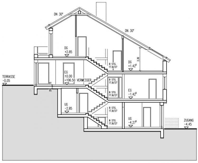

    ich möchte Euch mal von meinem Erlebnis erzählen.
    Im letzten Jahr konnte ich recht günstig das Grundstück neben meinen Eltern kaufen. Auf dem Grundstück stand noch eine altes Haus und eine alte Schneue. Diese wurden über den Sommer entkernt und vor zwei Wochen abgerissen.
    Parallel haben wir mit einem Architekten und einem Bauingenieur unser Haus geplant. Der Architekt sollte die Bauphasen 1-3 betreuen, der Bauingenieur (Bruder meines "angeheirateten" Onkels) die Bauphasen 4-6. Der Bauingenieur hat in unserer Familie schon so einige Bauvorhaben erfolgreich umgesetzt, so dass ich da keine Probleme gesehen habe.
    Von Angang an haben wir dem Architekten erzählt, dass wir so günstig wie möglich bauen wollen. Geplant wurde ein schönes Haus mit einer Doppelgarage. Irgendwie war nie so wirklich klar, was das ganze Bauvorhaben kosten würde, aber ich sagte immer mal eine Hausnummer und die Antwort war, dass wir das dafür schon hinbekommen.
    Nun kam vor zwei Wochen der Bagger zum Abriss und zum Erdaushub und es stellte sich heraus, dass weit mehr Erde abgetragen werden musste, als geplant. Geschätzt wurden die Kosten mit 15000€, wir sind nun vermutlich bei 30000€. Sowas kann passieren... aber zeitgleich kam der Architekt mit dem Finanzierungsbedarf, der uns schlichtweg aus den Schuhen gehauen hat.
    Wir sprachen immer mal von 200.000€ bis 250.000€ Finanzierungsbedarf ohne das Grundstück. Dafür sollte man doch mit viel Eigenleistung ein Haus bauen können, oder? Ich habe viele Handwerker in der Familie und im Freundeskreis. Tatsächlich sind wir nun bei 375000€!
    Hinzu kommen 25000€ die noch für das Grundstück offen sind. D.h. ingesamt müssten wir 400.000€ aufnehmen. Einfach Rechnung:
    400.000€ / 20 Jahre / 12 Monate = 1666€ im Monat. Ohne die Zinsen! Die 1600€ aufzubringen wäre erstmal nicht das Problem. Ich bin Software-Ingenieur und verdiene recht gut. Hinzu kommt das Gehalt meiner Frau. Allerdings planen wir auch Nachwuchs. Ich habe nun Angst, dass wir das Haus nie abbezahlt bekommen und wenn doch, wir 20 Jahre lang in Askese leben müssen und nichts mehr möglich ist.
    Ich würde das Bauvorhaben finanziert bekommen. 100.000€ von der KFW zu günstigen Konditionen für 10 Jahre, 300.000€ von einer zweiten Bank für 12 Jahre. Bei 20 Jahren Laufzeit wäre die Restschuld so hoch, wie nach 12 Jahren, daher die kurze Laufzeit.
    Nach 12 Jahren wären dann immer noch 300.000€ offen und ich würde wieder anfangen. Nach weiteren 12 Jahren bei aktuellen Konditionen wären es noch 150000€. und dann bleiben mir noch 5 Jahre bis zu Rente.
    Aus diesem Grund habe ich mein Bauvorhaben gestoppt. Noch sind keine Verträge unterschrieben. Zu begleichen wären die Kosten für den Architekten und das Abrissunternehmen. Dsa Grundstück würde ich wieder verkauft bekommen. Mit etwas Glück habe ich ausser viel Zeit nichts verloren.
    Ich gebe zu, dass wir zu naiv und blauäugig an die Sache heran gegangen sind und uns zu sehr auf die Aussagen der Architekten verlassen haben. Es war aber nie klar, dass der Finanzierungsbedarf so groß wird.
    Haben wir das richtige gemacht? Ich bin im Moment etwas verzweifelt...

    Das Bauwerk steht mit 377500€ Gesamtbedarf auf dem Papier. Die Eigenleistung beträgt 50000€. Somit bleiben 327500€ zu finanzieren.
    Hinzu kommen dann noch Kosten für die Aussenanlage, die Baunebenkosten und eben die 25000€, die noch vom Grundstück offen sind.
    Wir sind weit über dem, was mal geplant war. Natürlich hatten wir auch Änderungen. Zum einen sollte die Garage 1,5m länger sein (+10 m²) und das Wohnzimmer wurde etwas vergrößert (+9 m²). Aber das kann nicht zu solchen Abweichungen führen.
    Wir haben dem Architekten bereits 7000€ gezahlt...
    Wer kann einen bei sowas beraten, wie man am Besten weiter vorgeht?

    Das Haus ist in der Split-Level-Variante geplant, da wir ein Hanggrundstück haben.
    Teilunterkellerung.
    Untergeschoss
    Grundriss Garage 7m * 10m
    Grundriss Level 1: 9,3m * 5,5m (Einliegerwohnung, Flur Gagage Wohnhaus)
    Grundriss Level 2: 9,3m * 5m (Heizungsraum, Abstellraum, Hauswirtschaftsraum)
    Erdgeschoss
    Grundriss Level 1: 9,3 * 5,9m (Eingang, Gäste-WC, Flur, Küche, Esszimmer)
    Grundriss Level 2: 9,3m * 5,9m + 6m * 1,5m
    Dachgeschoss
    Grundriss Level 1: 9,3m * 5,9m
    Satteldach mit 30% Neigung. KFW70.
    Hier am ein Bild der Seitenansicht: bild.jpg
    Der Architekt sagte immer, dass wir unten raus kommen müssen, damit Wohnzimmer und Garten auf einer Ebene sind. Daher kam die Idee auf, unten eine Einliegerwohnung rein zu machen, damit man den Platz sinnvoll nutzen kann. Was soll man mit soviel Kellerräumen.
    Man hat versucht, die geografischen Gegebenheiten des Altbaus effektiv zu nutzen, was meiner Meinung nach nicht geklappt hat, da sonst der Erdaushub nicht so teuer geworden wäre. Das aber nur nebenbei bemerkt...
    Ich weiss, dass das viel Fläche und auch viel umbauter Raum ist, aber mir war nicht klar, dass das letztlich soviel kosten wird.

    Ein Architekt darf nicht am Budget des Kunden vorbeiplanen, sonst ist seine Planung wertlos - so ähnlich lautet ein BGH-Urteil, welches auch hier im Forum regelmäßig zitiert wird. Das scheint mit Deinen bisherigen Angaben zuzutreffen. Trotzdem wäre noch etwas Aufklärung hilfreich:
    • Die 375T€ sind Kostenschätzung oder -berechnung?
    • Ein Äpfel/Birnen-Vergleich liegt hoffentlich nicht vor? Also die 375T€ umfassen keine Leistungen, die in Euren 200-250T€ nicht gemeint sind?
    Dann solltest Du im Hinblick auf das vorstehende Urteil noch prüfen, wie nachweisbar Ihr Euer Budget dem A. mitgeteilt habt.
    Zum Entwurf: Zur Klarstellung - ob dieser die aufgerufenen Kosten rechtfertigt oder nicht ist für den Honoraranspruch des A. irrelevant. Interessant für Dich ist es ja aber trotzdem, auch für die Überlegung das Vorhaben weiter zu verfolgen. Angesichts des dargestellten Schnitts sieht die aufgerufene Zahl als keinesfalls überzogen aus. Auch hier fehlen aber noch Angaben:
    • Von wievielen qm sprechen wir?
    • Muss die Einliegerwohnung sein?
    • Fällt das Gelände über die Hausbreite tatsächlich so stark ab (die Höhen vor und hinter dem Haus sind doch wohl nicht das Urgelände)? (Falls ja, warum dann ein split level - dann doch lieber gleich um ein ganzes Geschoss verspringen?)
    Wieso kommt Ihr unten auf einer Ebene mit Eurem Garten raus, wenn doch unten die Einliegerwohnung ist?
    Wir bauen auch mit split level, da gibt es auf jeden Fall mehrere gangbare Wege. Unter Verzicht auf die Einliegerwohnung (nach Deinen Ausführungen ist die kein Muss für Euch) sollte ein geänderter Entwurf günstiger baubar sein - also musst Du zumindest nicht das Grundstück verkaufen und Deine Baupläne gänzlich begraben, wie im Eingangspost angedeutet.

    Zimmermann, Dachdecker, Gerüst, Heizung, Sanitär, Elektro, Fenster, Aussenputz, Metallbau, Innenputz, Estrich, Trockenbau, Fensterbänke, Systemtreppe, Innentüren, Fliesen, Maler
    Kostenschätzung. Und ja, es ist kein Äpfel-Birnen-Vergleich.
    Das dürfte schwierig werden. Das waren alles persönliche Gespräche basierend auf Vertrauen.
    Garage = 229,13m³, Gebäude = 1115m³
    Die Einliegerwohnung muss nicht sein. Wir hätten gerne ein Zimmer für Besuch und die Idee mit der Einliegerwohnung fanden wir nicht schlecht, da bei uns im Ort viele Gästezimmer genutzt werden und man diese so zusätzlich vermieten könnte.
    Das Gelände fällt so stark ab, ja. Das ist aber nicht das Urgelände. Vllt Ur-Urgelände. Da stand ja vorher schon ein Haus und eine Scheune.
    Unten kommen wir in der Hofeinfahrt heraus, oben im Garten...

    Der Kollge hätte fragen müssen und müsste nun beweisen, dass er in irgendeiner Form ein OK für ein Budget hatte, das zumindest in der Nähe der 375k€ läge.
    Eine Summe (exakt) einhalten muss er nur bei einer fest vereinbarten (=schriftlich) Kostenobergrenze. Das ist wohl nicht der Fall. Daher dürfte er sich ggf. eine geringfügige Überschreitung leisten.
    Ich sag mal - bei 250k€ aufgerufen 275 k€.
    Mehr Nicht!
    http://www.architektenkammer-mv.de/...htsberatung/23-04-2013-bgh-kostenvorstellung/
    Hilfe im Ungang mit dem Architekten:
    1) Schlichtungsstelle der AK des Bundeslandes, in dem Kollege Kammermitglied ist (er sit doch hoffentlich wirklich ein Architekt mit Kammereintrag)
    wenn das nichtg hilft:
    2) Anwalt für Architektenrecht.

    ralf hat hat am anfang sinngemäss geschrieben:
    budgetplanung = holschuld des architekten. seh ich auch so.
    bauherrliche mitwirkungspflichten gibts trotzdem, lass dir
    das ggfs. (wenn streit unausweichlich ist) von einem
    BAU-rechtler erklären .. könnte deeskalierend wirken ;)
    sowas
    entwickelt sich bzgl. baukosten UND planerhonorar
    oft zum sargnagel des projekts. es gibt plgs .phasen, in
    denen sind "änderungen" drin - aber eine womöglich
    fertige planung zu ändern, kostet.
    zum schnitt:
    soviel geld/honorar und so supertollen baugrund gibts nicht,
    dass ich mich an so einem schmarrn beteiligen wollte.
    kosten:
    deutlich unter 300 euro/m3 (zzgl nebenkosten, zzgl. mwst) ..
    mutig. erst recht bei erzwungenen verkomplizierungen.
    die quittung bekommt dann der bauing.onkel? ;)
