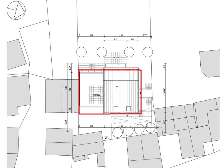

    Alles läuft auf mich und meine Frau und wir haben die Gespräche auch immer gemeinsam geführt.
    Und ja, wir wollen noch bauen. Aber es soll eben ein Traum und kein Alptraum sein.
    Hier mal ein Blick auf's Grundstück. Rot eingezeichnet ist der aktuelle Baugrube.
    Leider kann man nach dem Upload die Zahlen nicht gut erkennen.
    Die Breite des Grundstücks ist etwa 20m. Die Zufahrt erfolgt von links über das Grundstück des Nachbarn (Gehrecht, Wegerecht und Baulast sind vorhanden).

    ...also wenn ich den lageplan so ansehe und sehe, daß das Gebäude von vielen schon bestehenden bebauungen umklammert ist, so wird dies eher schwieriger, denn einfacher. Schwieriger im Bezug auf Kosten, da man ja hier nicht einfach nach eigenem Gutdünken baggern, ausheben, lagern, wegfahren, rangieren, Kran stellen usw. kann, sondern peinlichst auf die Nachbraschaft zu achten hat. Die wollen ja hinterher auch noch ihre Häuser bewohnen können. Es kann also schon sein, daß man hier sehr umsichtig arbeiten muß (Wo stellt man den Kran, wo lagert man Materialien, wie Steine, Baustahl usw.). Das geht natürlich alles irgendwie, ist aber natürlich eher kostensteigernd, denn senkend.
    Daher nochmals: Bevor es weiter gehen kann sind die Kosten aufzuschlüsseln und schlüssig zu belegen (Erfahrungswerte, aktuelle andere Ausschreibungen), sonst sehe ich hier, neben der ohnhin schon vorhandenen Budgetüberschreitung, weiteres Potential für finanzielle Überraschungen.

    wenn ich mir das außen drum herum vom haus betrachte, dann wundert es niemanden, dass die herstellkosten nach oben tendieren.
    rot = aktuelle baugrube - sind die kosten zur sicherung des wohnhauses eingerechnet, an dem die baugrube direkt angrenzt?
  17. #57 Bauliesl, 07.11.2013
    Bauliesl
    Bauliesl
    02.02.2012
    1.129
    Architektin
    73230
    Ich hoffe, der Kollege hat ein bisschen was für Verbau und sonstige Böschungssicherungsmaßnahmen eingerechnet.....

  19. Baumal
    Baumal
    02.08.2007
    16.077
    Ravensburg
    wahnsinn hoch zehn.
    entwurf mal andersherum.
    nicht nur das grundstück ist vorhanden, sondern auch noch die baugrube.
    das gebäude links ist gesichert?
    da hat der kollege aber mal richtig tief in die kloschüssel gefasst.
