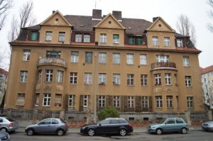

    Hallo!

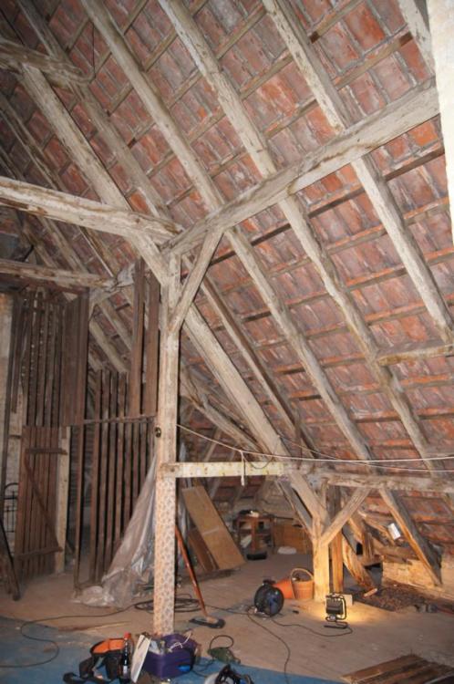

    Ich habe die Aufgabe für ein denkmalgeschütztes Mehrfamilienhaus ein Sicherungskonzept zu erarbeiten.
    Es geht also nicht um Sanierung sondern nur um Verhinderung weiterer Schäden.
    Das größte Problem ist mit Sicherheit das "siebartige" Dach. Es ist ein Mansardwalmdach mit grob geschätzt 700m² Dachfläche.
    Einige Gauben und Schornsteine mit ihren potentiellen Undichtigkeiten "verschönern" das Ganze noch.
    Eine "echte" Sanierung und Neueindeckung kommt kurz- bis mittelfristig nicht infrage.
    Ich bin also auf der Suche nach Möglichkeiten einer provisorischen Abdichtung oder eines Notdaches.
    Nach Aussage der Hausbewohner "mag der Dachdecker seine Leute nicht mehr aufs Dach schicken". Einzelne Dachziegel auszutauschen geht also nicht mehr.
    Über ein Notdach aus Planen habe ich schon nachgedacht, sehe aber Probleme mit dem Brandschutz. Vor allem weil die Räume einzeln mit Holz- und Kohleöfen beheizt werden. Die sächsische Bauordnung mag bei Gebäudeklasse 4 nur "harte Bedachung".
    Auch eine Eindeckung mit Trapez- oder Wellblech habe ich schon in Erwägung gezogen.
    Habt ihr noch Ideen auf die ich nicht gekommen bin?

    Welche Eindeckung hast Du auf dem Mehrfamilienhaus? Welche Traufhöhe? Welche Lage? Bilder?
    Wie lange soll es halten? Was heißt mittelfristig?
    Dies sollte sich dann vor Ort ein Fachmann anschauen und den Einsatz einer Hubarbeitsbühne planen.
    Da bei dem Alter/Zustand sicher keine Wärmedämmung verbaut ist, kann das Hauptdach von innen ausgebessert werden.
    Daß der DD keine Lust hat aufs Dach zu gehen kann ich gut verstehen, hier besteht nämlich Lebensgefahr.
    Sind Bleche auch zu erneuern? (bei Euch Zinkbleche)
    Trapezbleche und Planen kannst Du natürlich vergessen.
    Alles in allem mußt Du schon etwas mehr anbieten, siehe obige Fragen und nicht vorhandene Fotos.

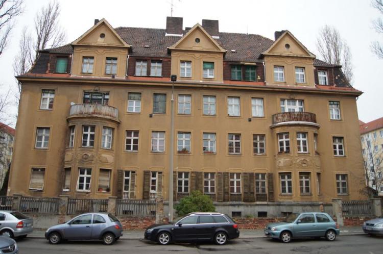

    Das Mehrfamilienhaus hat Traufhöhen von 11,20m bzw. 14,05m laut den Plänen von 1923.

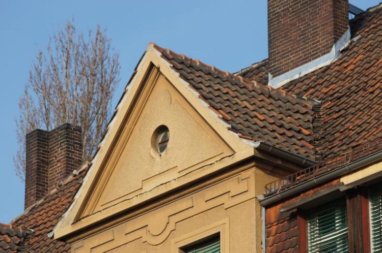

    Ursprüngliche Eindeckung waren Biberschwanzziegel in Doppeldeckung. Jetzt sind nur noch die Mansarde und drei Seiten des Hauptdaches so gedeckt.
    Der Rest, also Strassenseite und die Gauben sind mit gefalzten S-Ziegeln gedeckt, vom VEB Cretzschwitz.
    "Mittelfristig" heißt es ist völlig unklar wann die Eigentumsverhältnisse geklärt werden.
    Jetziger Eigentümer (Kommune) wird keine größeren Investitionen tätigen und kann das Objekt auch nicht verkaufen.
    Rechtsstreit ist im Gange...
    ...Die Mühlen der Bürokratie mahlen langsam. Und manchmal sogar rückwärts...
    Soweit ich weiß mangelt es nur an einer Unterschrift, oder jemandem der sich traut zu unterschreiben.
    Mittelfristig heißt also zwischen 5 Monaten und 5 Jahren.
    Stimmt, eine Wärmedämmung gibts im ganzen Haus nicht.
    Mit Blechen meinst du sicherlich die Kehlbleche?
    Die gibt es an den Gauben nicht. Die Kehlen sind immer noch durch Biberschwanzziegel ausgebildet.

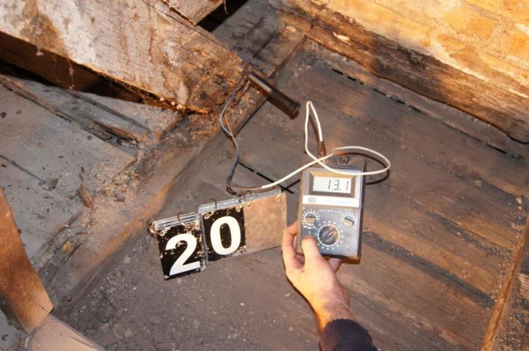

    Einzelne Dachlatten sind gebrochen, soweit ich gesehen habe.
    Aber eher weil der Faserverlauf schlecht war.
    Gemessene Holzfeuchten an den Dachlatten ca. 16% bis 28%.
    Also von geht so bis zu nass.

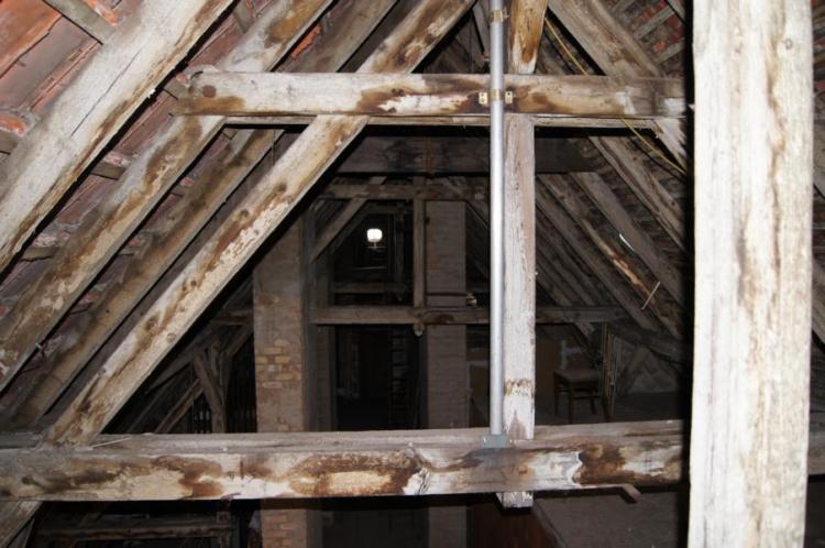

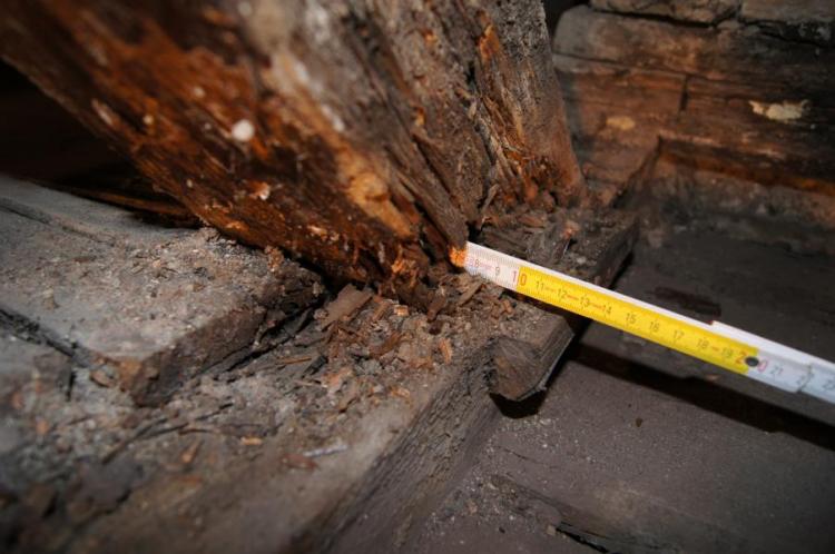

    Braunfäule hab ich an mehreren Stellen des Dachstuhls.
    Ja, ne Plane auf´s Denkmal. Aber lieber auf die Dachziegel als anstelle der Dachziegel.
    Bei 100ten kleiner Lecks...
    Tja, was sagt das Denkmalamt zum Liegenschaftsamt? "n Käffchen?"
    Mal noch ein paar Impressionen:
    An dieser Kehle lief über Jahre Wasser durchs Dach und die Holzbalkendecke.
    Schön, dass es mit der Abdichtung doch noch geklappt hat, aber...
    ...zu spät!
    450m² überbaute Fläche,
    zwei Wohnungen pro Etage,
    geschätzt 55000 - 60000 € Mieteinnahmen pro Jahr (momentan)
