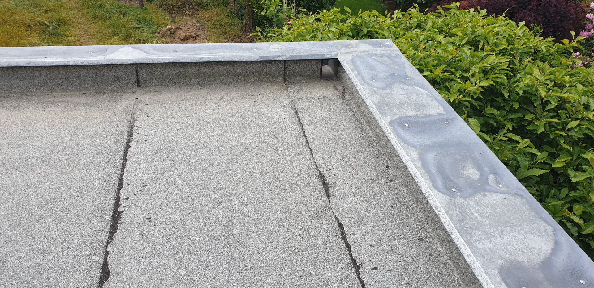

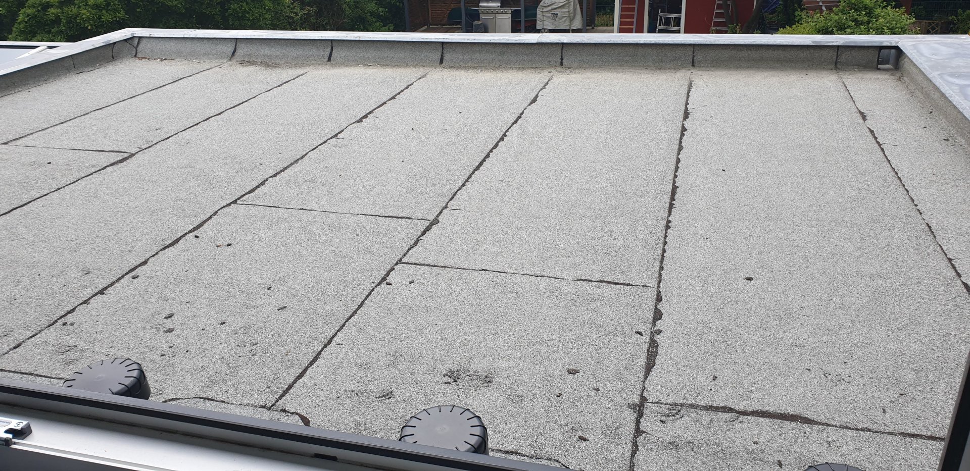

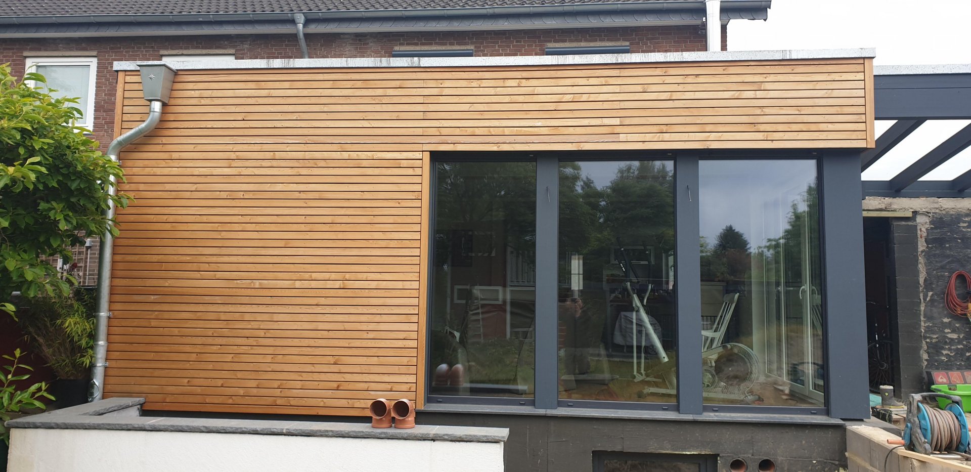

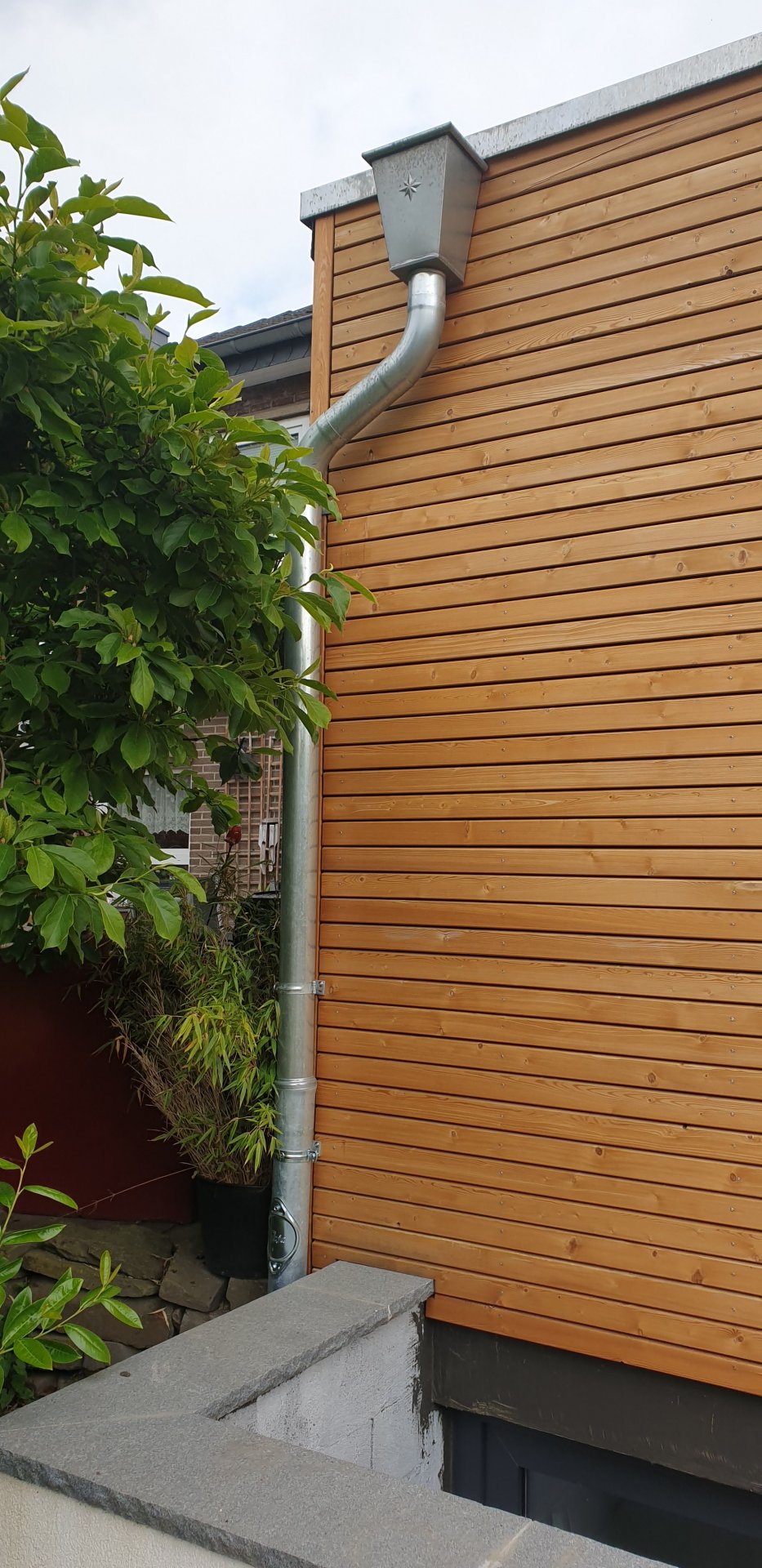

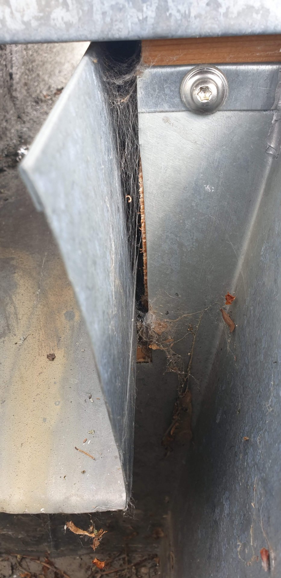

    Hallo, ich habe mal eine Frage bzgl. der Notentwässerung von Flachdächern.
    Ist es Vorschrift oder Pflicht eine solche Notentwässerung einzubauen falls der Sammelkasten verstopft oder es zu einem Rückstau von der Strasse / Rigole kommen sollte?
    In unserem Fall sagt der Dachdecker es sei nicht pflicht also hat er es auch nicht gemacht.
    Zum Dach selbst, es ist 6,5m x 5m und handelt sich um eine Holzständer Konstruktion mit OSB-Platten.
    Evtl. kann hier jemand licht ins dunkle bringen, für TIP bzw. Hinweise welche Norm, Vorschrift ... das regelt wäre ich dankbar.

    Ja - es gibt keine "Entbindung"
    Laut DIN 1986-100:2016-12 Abs. 5.9 ist sicherzustellen, dass eine kontrollierte Funktion der Regenentwässerungsanlage sowohl im Teillastbereich als auch bei einer Überlastung, z. B. mit einem Jahrhundert-Regenereignis, gewährleistet ist. Hierfür ist eine Notentwässerung in Form eines Notüberlaufs vorgeschrieben. Dabei ist zu beachten, dass die Notentwässerung frei auf das Grundstück geführt werden muss; ein Anschluss an den Kanal ist nicht erlaubt etc etc
    Die einzige Ausnahme bilden Retentionsdächer oder "begrünte" oder unter der Verblechung Attika bei entsprechend konstruktiver Ausführung und statischen Nachweis, das bei der vollen Füllhöhe, auf der Fläche keine "Verformumg" auftritt.

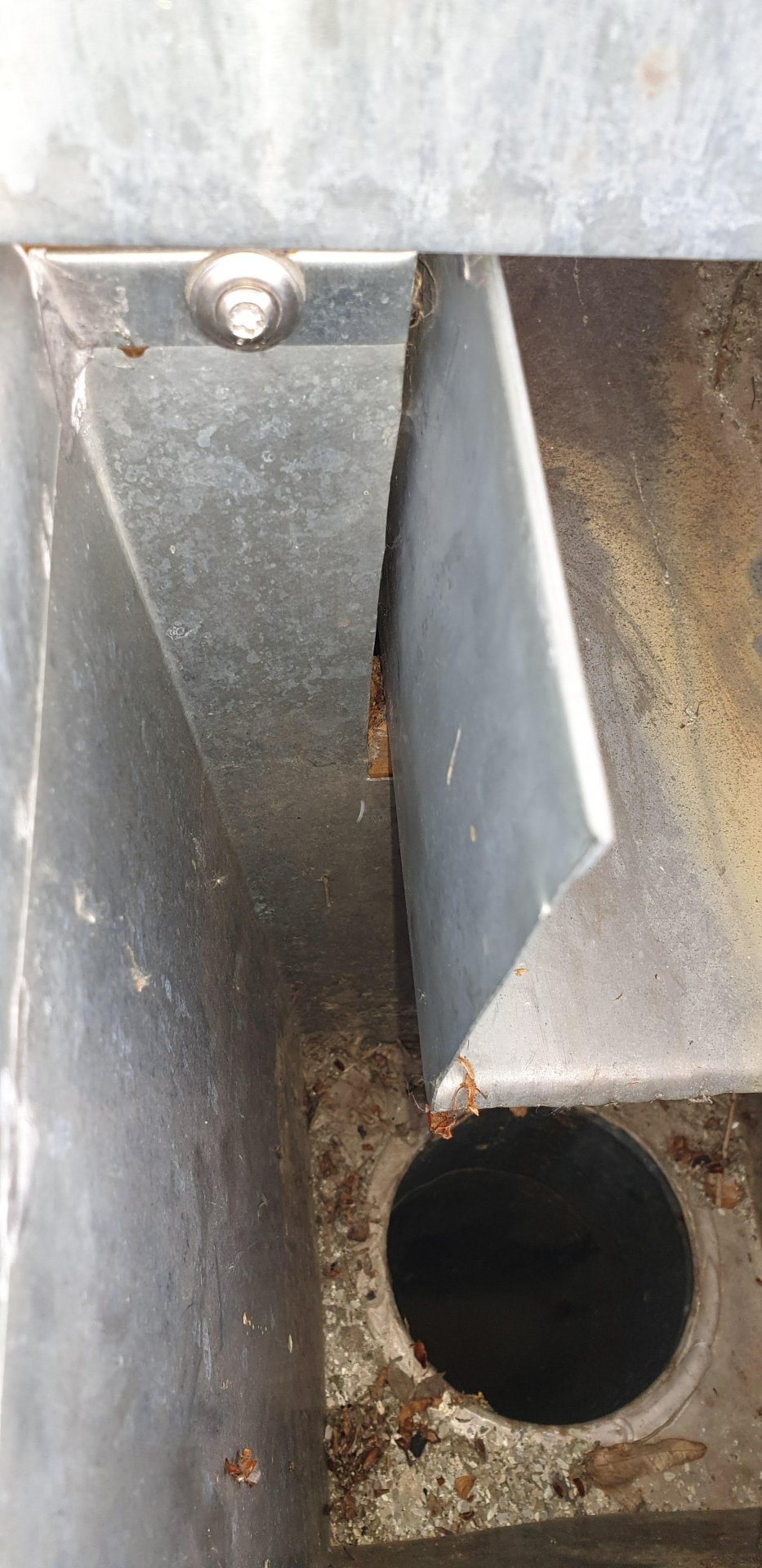

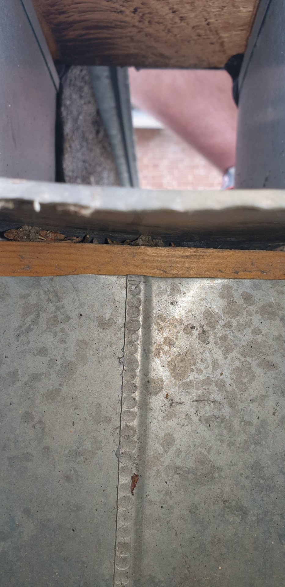

    Hallo danke erstmal für die Rückmeldungen.

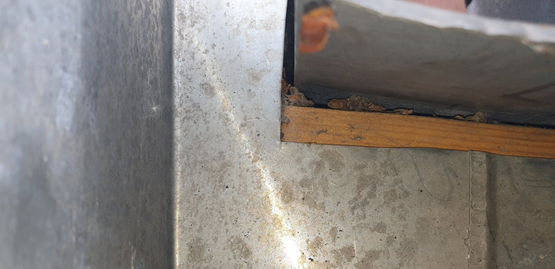

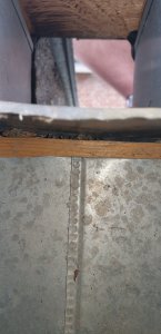

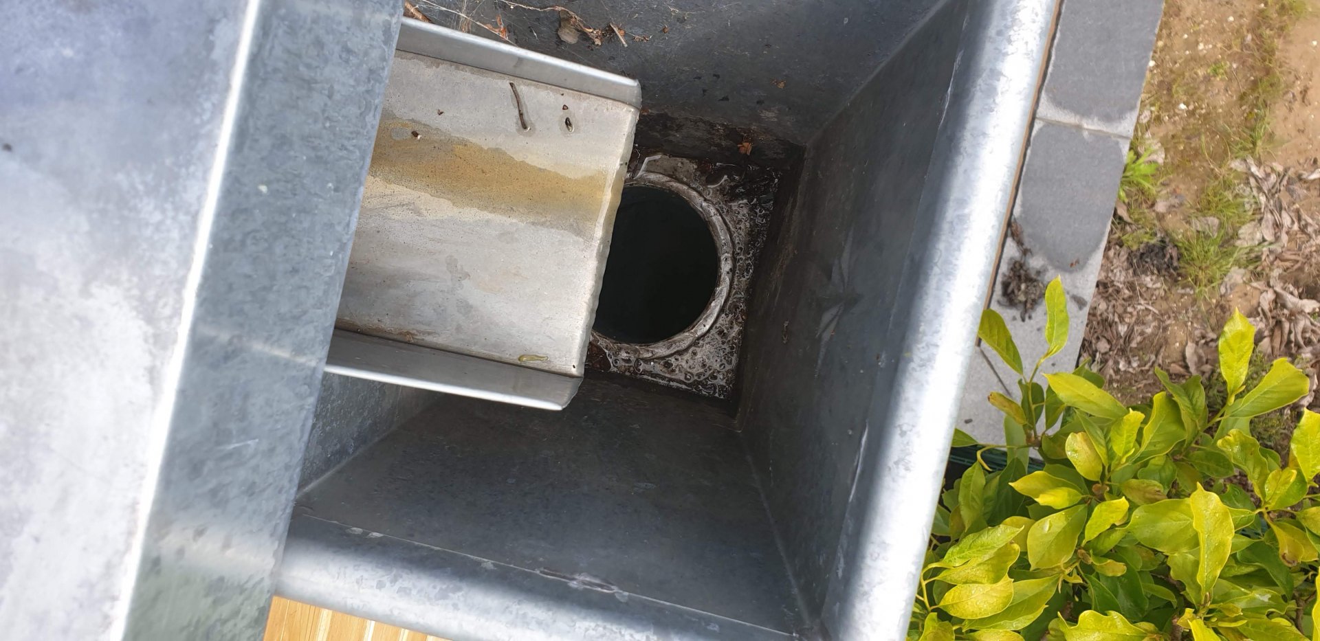

    Ich habe mir den Sammelkasten heute auch noch einmal genauer angeschaut und frage mich ob dieser mit dem Einlaufblech nicht eine geschlossene Einheit bilden muss. Bei meinem Sammelkasten ist ein ca. 2cm großer Spalt um das Einlaufblech wodurch Wasser in meine Fassade laufen kann. Darf das so sein? Ich hoffe man kann es auf den Bildern erkennen. Komisch kommt mir auch vor dass, das Wasser im Bereich der Schrauben auf den Abdeckblechen steht, aber das wohl eher ein optischer Mangel.

    Vergiss das mit dem Fenster. Es ist völlig unerheblich, ob Du auf den Stausee schauen kannst.
    Der Notüberlauf ist nur dann entbehrlich, wenn das darunterliegende Dach die Last bis zum Überlaufen der Attika aushält und auch alle Abdichtungen so hoch geführt sind. In Eurem Falle würde der Aufstau unter die Abdeckung laufen und dann ins Mauerwerk oder was auch immer darunter ist, laufen.
    Ob der Kasten richtig angeschlossen ist, mag Dir ein Spengler oder Dachdecker sagen.

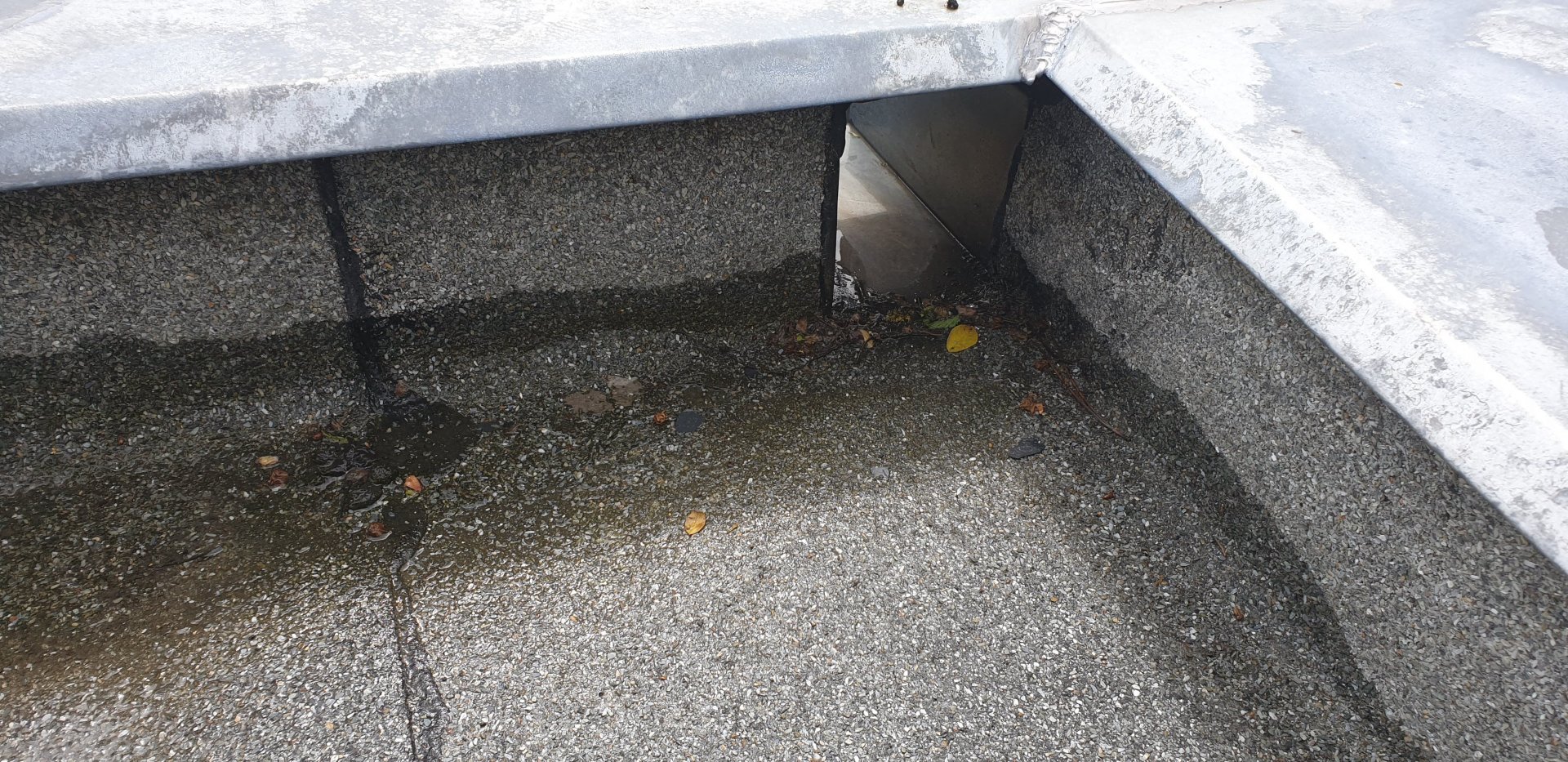

    Falls nur das Fallrohr "zu" ist, wird zumindest das meiste Wasser dann am Sammelkasten überlaufen, der ist ja nach oben offen.
    Falls die Öffnung an der Attika zum Sammelkasten verstopft ist (Ball+Dreck/Laub usw.), dann schaut es echt nicht gut aus. Das Wasser könnte erstes zu schwer für die Dachkonstruktion werden (müsste man rechnen) und wenn es über die Verblechung rundum runter läuft, dann ist das sicher auch nicht gut für die Holzfassade.....

    Finde ich an sich auch, Notüberläufe sind ja nicht dazu da, mangelnde Wartung vorzubeugen, sondern das maximale Fassungsvermögen des Kanals auszugleichen.
    Wenn hinter der Holzfassade allerdings zb nur Glaswolle hinter Winddichtbahn, oder DWD-Platte ist, fände ich es unglücklich, wenn der Einlaufkasten das Wasser eben in diese Dämmung laufen lässt. Ein Speier im Rinnenkessel würde das vermeiden, etwa so:

    Der Einlauf in den Wasserfangkasten sollte schon dicht angeschlossen sein, wenn das Fallrohr zu ist läuft dir die ganze Suppe hinten in die Fassade. Ein zusätzlicher Notablauf hilft dir da erstmal noch nichts, da der etwas höher eingebaut wird.
    Wenn man sich das Dach anschaut hast du aber noch ganz andere Sorgen.
    Attikaabdeckung direkt angeschraubt, wo gibts denn sowas?
    Anschlüsse ohne Keil
    Anschlüsse direkt aus der Fläche hochgezogen, das muss 2-teilig ausgeführt werden...
    Dass der selbst gebastelte Einlauf in der Ecke dauerhaft dicht mit der Abdichtung verbunden ist kann nur gehofft werden, aber sag niemals nie....

    Dachdeckermeister, Fachleiter Dach, Wand, Abdicht.
    Tom Tom bitte einfach nichts schreiben wenn du keine Ahnung hast.
    Du verwirrst die Leute nur.
    Notüberlauf ja außer wie die Kollegen schreiben, das die Decke dies tragen würden.

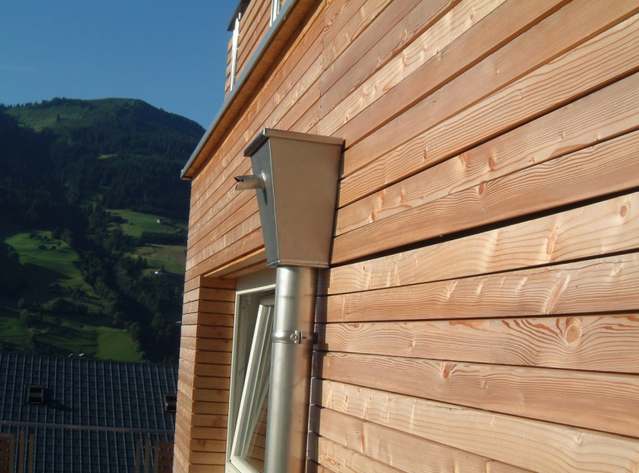

    Ebenso würde ich wie auf dem Bild in den Kessel ein Speier einbauen, zusätzlich.
    Es ist immerwieder Interessant zu sehen wie Kollegen eine Attika kleben .....
    Seid wann darf man die Bahn aus der Fläche direkt am Dachrand hochführen ?
    In der Regel steht doch ganz klar das dies abgesetzt verarbeitet gehört mit Zusatz Streifen.

    Ok das tut sie bei mir definitiv nicht. Ich glaube ich werde da nochmal mit dem Dachdecker sprechen müssen.
    Der Sammelkasten kann auch so nicht bleiben. Und ich denke nicht das da etwas Silicon ausreicht.

    Tatsächlich die Attika ist mit Spenglerschrauben ausgeführt, das darf man auch nicht
    Zu mal Attikas mindest 5,2 % ca. 3° Gefälle aufweisen sollten, inzwischen werden Attikas ohne Gefälle als Mangel angesehen.
    Bei dir sieht man ja wieso, durch die Ablagerung des Wassers.
