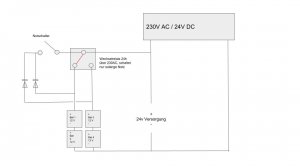

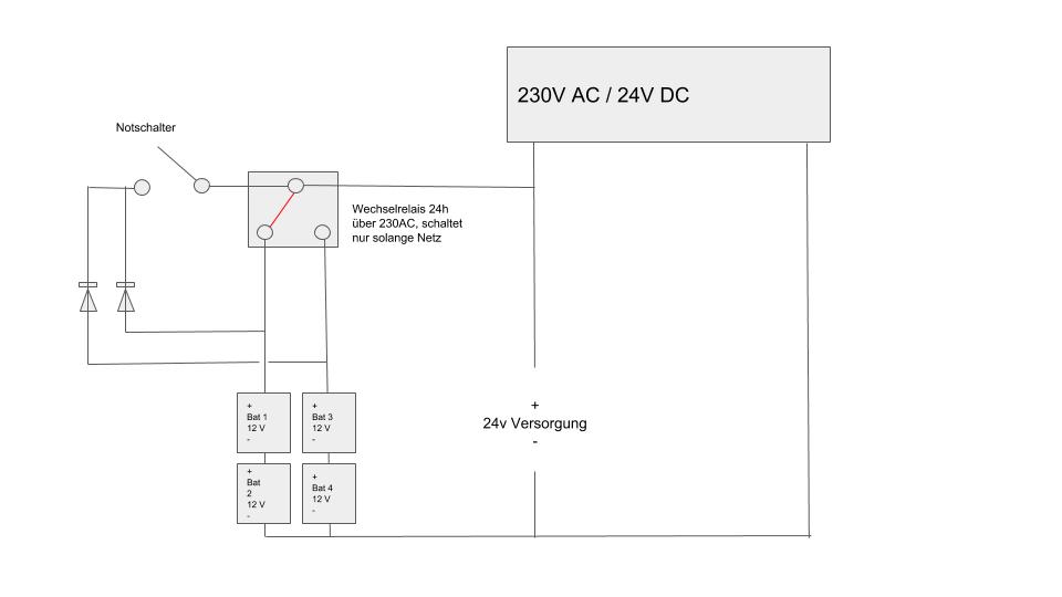

    Ich habe jetzt einen Schaltplan erstellt, der meiner Meinung nach funktionieren sollte. lt. diesem Plan gibt es 2 Akkugruppen. Ein Wechselrelais schaltet in einem 24h-Rythmus zwischen den beiden Gruppen hin und her, so dass beide Gruppen gleichmäßig geladen/belastet werden. Das Relais dazu wird mit 230V versorgt. Bei einem Netzausfall bleibt das Relais in der letzten Stellung und der aktuell eingebundene Akkusatz speist die Komponenten bis er leer ist. Mit dem "Notschalter" (Kabel nach extern) kann ich dann, wenn der 1. Akkusatz leer ist, den 2. Satz aktivieren und wieder ganz normal ins Haus, sofern, und da haben natürlich alle Recht, das Motorschloss keinen mechanischen Defekt hat. Die Frage ist nur, funktioniert der Schaltplan so? Bin da leider kein Profi...

    Es hat nur leider noch keiner was dazu gesagt, ob der Schaltplan, den ich da fabriziert habe, funktioniert, oder ob ich da einen Denkfehler eingebaut habe...

    Wie sollen in dem "Schaltplan" die Batterien geladen werden ?
    Das hatte ich aber vorher schon erwähnt, dass du zwar 2x12V Akkus in Reihe schalten kannst um 24V zu bekommen, aber nicht einfach so laden....

    Ok, dann habe ich das überlesen. Ich bin bis jetzt davon ausgegangen, dass ich ein 24V-Ladegerät einsetze (Kennzeichnung 24V DC) welches die Akkus dann genauso in Reihe lädt, wie ich sie jetzt geschaltet habe. Es sind alles die gleichen Akkus mit gleicher Leistung, gleichem Typ und Alter.
    Was muss ich denn da anders machen?

    Nach allem was ich jetzt bei google finden konnte, müsste es möglich sein die Akkus auf diese Weise zu laden, wenn Sie gleichen Alters und Typs sind. Wie würdest du vorschlagen sie zu laden?
  17. #57 simon84, 05.09.2018
    22.662
    6.571
    Ich bin kein Fan von Akkus in Serie laden. Gehen tut es ( siehe LKW ).
    Problem hast du wenn ein Akku defekt wird, Plattenschuss, Kurzschluss usw. Kann im Worst Case bis zum Brand führen.
    Wichtig ist, das Ladegerät ist während dem Ladevorgang von der normalen Versorgungsspannung und der Last getrennt.
    Während des Ladens darf nur Verbindung zwischen Ladegerät und Batterie bestehen.
    Bei vielen Ladegeräten muss man den Lademodus auswählen oder es erkennt das Vorhandensein einer Batterie.
    Ein Umschalten des Ladegeräts von einer Batterie zur anderen durch ein Relais kann evtl "zu schnell" sein. Das entspricht nicht dem normalen Vorgehen wenn man manuell die Klemmen von einer Batterie abmacht und an der anderen Batterie aufklemmt.
    Das sind halt alles Sachen die man Testen muss, es ist und bleibt eine Bastellösung :)
