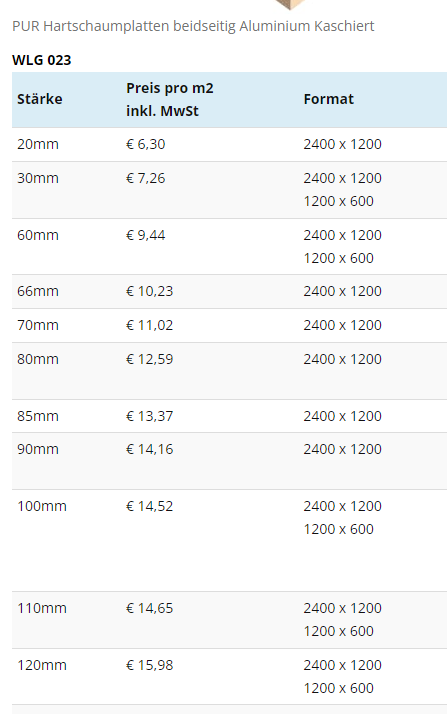

    Dann würde ich mal ein paar € in die Hand nehmen und eine raumweise Heizlastberechnung machen jetzt. Liegt vielleicht bei 150-200€. Und schon hast Du eine Info zur nötigen WP ist Istzustand.
    Dann würde ich einen sofort verfügbaren Monoblock kaufen und selbst anschließen - und schon hast Du für 5-7.000€ eine neue Heizung. Ob sie dann in 5-10 Jahren zu groß ist? Egal. Vielleicht passt sie, vielleicht arbeitet sie ineffizient(er als bisher). Aber besser, als 17 Wochen auf den Handwerker zu warten und 35.000€ auszugeben.
    Die planst Du nicht für Dezember, sondern machst sie sofort! Ist a) kein echter Kostenfaktor und b) schnell erledigt.
    Lass Dir PUR alukaschiert liefern:
