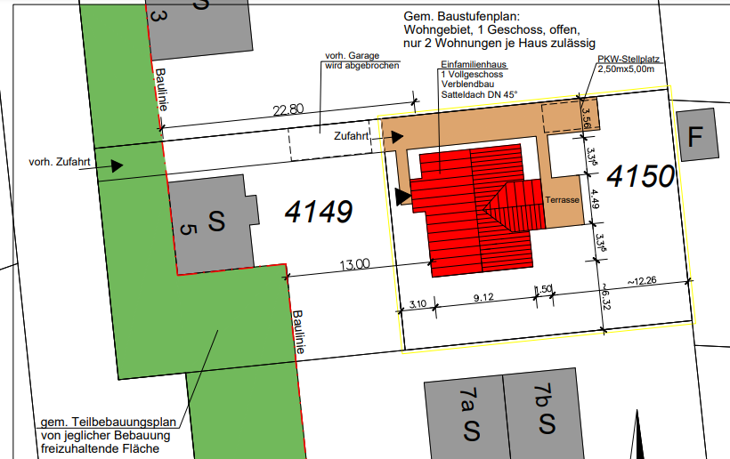

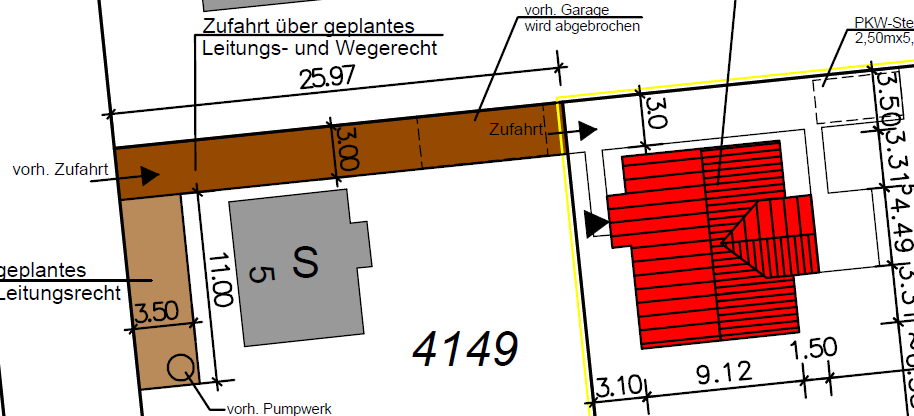

    Hallo liebe Community,
    wir stecken gerade mitten im Bauantrag und ich würde Euch gerne einmal um Rat fragen.
    Folgender Sachverhalt:
    (1) Wir haben einen Notarvertrag über den Kauf eines geteilten Grundstücks unterschrieben (großes Grundstück wurde real in zwei Flurstücke geteilt); wir kaufen Flurstück 4150, der Eigentümer behält 4149 für sich
    (2) Kaufpreis wird erst fällig bei Erteilung der Baugenehmigung für unser Grundstück. Entsprechend geht auch erst nach Kaufpreiszahlung bzw. Erteilung der Baugenehmigung das Eigentum des Grundstücks an uns über und die Eintragung im Grundbuch wird entsprechend vorgenommen.
    (3) Den Zugang zum Hinterliegergrundstück haben wir uns über eine Grunddienstbarkeit im Grundbuch sowie die Verpflichtung über die Erklärung einer Baulast durch den Eigentümer des vorderen Grundstücks gesichert (beides im Kaufvertrag enthalten)
    (4) Eigentümer der beiden Flurstücke (Verkäufer) hat im Anschluss an den Notartermin eine Baulasteintragung beantragt; wir haben entsprechend den Bauantrag gestellt
    (5) Da die Baulast noch nicht eingetragen ist sondern erst bisher nur beantragt wurde, stellt das Bauamt eine Nachforderung für die Eintragung der Baulast
    Nun kommt es zu folgender Situation:
    Bauamt ruft an und erklärt, dass sie gemerkt haben, dass eine Baulast ja gar nicht nötig sei für die Erteilung der Baugenehmigung , da beide Grundstückshälften auf dem gleichem Blatt im Grundbuch stehen (da ja derzeit noch der gleiche Eigentümer) und eine Erschließung somit sichergestellt ist. Dabei wird ignoriert, dass nach Erteilung der Baugenehmigung die beiden Grundstücke auf verschiedenen Blättern geführt werden (müssen).
    Fragen:
    (1) Sollte ich hier einschreiten und auf die Eintragung einer Baulast pochen oder lieber die Füße still halten und mich freuen, dass eine der Nachforderungen wegfällt?
    (2) Was würde passieren, wenn ich keine Baulast und nur eine Grunddienstbarkeit für das Wege- und Leitungsrecht habe? Entstehen mir hier irgendwelche Nachteile und kann das später zu Problemen führen?

    zu #1 (1)
    Mit Grundstück meint das Baurecht ein Grundstück im Sinne des Grundbuchs, also einen Teil der Erdoberfläche, der im Grundbuch auf einem Grundbuchblatt unter einer laufenden Nummer geführt wird. Bei der realen Teilung eines Grundstücks wird für einen Teil des Grundstücks ein neues Grundbuchblatt angelegt und dieser Teil vom alten Grundbuchblatt abgeschrieben. Damit das geschehen kann, sind einige Schritte notwendig, die geraume Zeit in Anspruch nehmen. Zunächst muss das dem Grundstück zu Grunde liegende Flurstück im Liegenschaftskataster zerlegt werden. Dies geschieht meistens durch Vermessung vor Ort und gesetzlich geregelte Verwaltungsverfahren. Nach ordnungsgemäßer Zerlegung im Liegenschaftskataster wird das Grundbuch berichtigt. Die alte Flurstücksbezeichnung wird gelöscht, die beiden neuen ergänzt. Zu diesem Zeitpunkt werden die Flurstücke unter der gleichen laufenden Nummer geführt und bilden nach wie vor ein Grundstück. Eine Erschließungsbaulast für den hinteren Teil ist daher noch nicht erforderlich, da baurechtlich ja nur ein Grundstück existiert.
    zu (2)
    Der Eigentümer des Grundstücks hätte nach der Zerlegung die Teilung im Grundbuch, also die Führung der Flurstücke auf einem Grundbuchblatt aber unter zwei verschiedenen laufenden Nummern, beantragen können und die Frage nach der Notwendigkeit der Baulast hätte sich nicht gestellt. Vermutlich hat er darauf verzichtet, da ja weitere Grundbuchänderungen anstehen und diese dann in einem Zuge erledigt werden können.
    zu (3)
    Vermutlich weiß die Baugenehmigungsbehörde davon nichts.
    zu (4)
    Vermutlich wurde bei der Baugenehmigungsbehörde zunächst kein Zusammenhang bemerkt, da zwei unterschiedliche Stellen betroffen sind (Baulasten und Baugenehmigungen) und nicht einmal die Antragsteller identisch sind, was durch (5) bekräftigt wird.
    Die "folgende Situation" entsteht, weil das Bauamt mitgedacht hat, jedoch nicht weit genung, weil vermutlich nicht alle Informationen dort vorlagen. Man möchte den Antragstellern unnötige Gebühren und sich selbst unnötige Baulastenblätter ersparen, was zum derzeitigen Stand zwar richtig ist, durch die bereits im Kaufvertrag festgezurrte Veränderung jedoch in Kürze nicht mehr zutrifft. Beide Anträge (Baulast und Bauantrag) sollten daher mit einer kurzen Erläuterung und einer Kopie des Kaufvertrags ergänzt werden, damit das Bauamt bis zum Ende mitdenken kann. Denn normalerweise ist die Anlage von Baulastenblättern auch für Grundstücke möglich, die noch nicht rechtskräftig im Grundbuch gebildet wurden, sofern der Teil der Erdoberfläche eindeutig beschrieben wurde.

    Also gut:
    Zu (1) sowohl als auch: das Bauamt nicht irritieren UND die Eintragung der Baulast weiterverfolgen;
    zu (2) den Verkäufer solltest Du nicht aus der Verabredung, die Grunddienstbarkeit auch als Baulast eintragen zu lassen, entlassen.
    1. das Bauamt bearbeitet den Bauantrag und erteilt die Baugenehmigung;
    2. der Notar setzt den Kaufvertrag um, läßt also auch die Baulast eintragen;
    3. das Grundbuch wird berichtigt;
    4. das Bauamt erschrickt "huch, der hintere Teil mit dem genehmigten Bauvorhaben und der vordere Teil sind ja nun verschiedene Grundstücke, dann ist die Erschließung des hinteren ja plötzlich unsicher geworden";
    5. Du zauberst "bitteschön, hier ist sie" die geheilt gesicherte Erschließung aus dem Hut, bevor das Bauamt auf 4. reagiert (hierzu kannst Du ihnen ja ankündigen, daß ihnen in Kürze der Nachweis der Heilung zugeht).
    So sollte die Gebühr für einen unnötigen einsekündigen Widerruf der Baugenehmigung vermieden sein ;-)
    Ich finde meine Kurzfassung "alles gut" von vorhin nach wie vor sympathischer und ausreichend.
    Aber wenn ich ausdrücklich gebeten werde, viele Worte zu machen - was ich sonst (bekanntlich ?) auch unaufgefordert tue - dann gerne.

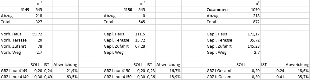

    Leider hat sich in der Zwischenzeit ein neues Problem ergeben:
    Die beiden Grundstücke sind ja noch überhaupt nicht real geteilt (lediglich zwei Flurstücke auf dem gleichen Grundbuchblatt unter der gleichen laufenden Nummer). Ich habe mich dabei durch die getrennten Flurstücke selbst etwas in die Irre leiten lassen... Nun hat das Bauamt angemerkt, dass diese Grundstücke gar nicht real geteilt werden dürfen, da dadurch eine rechtswidrige Situation auf dem vorderen Grundstück entstehen würde (Überschreitung GRZ I + II).
    Der Kaufvertrag wurde allerdings bereits auf das (zukünftig) real geteilte Grundstück abgeschlossen.
    Ist unsere einzige Alternative nun eine ideelle Teilung anzustreben und den Kaufvertrag zu ändern?
    Oder Alternativ eine Abweichung und Überschreitung der GRZ im Rahmen der Grundstücksteilung für das vordere Grundstück beantragen? (mit wahrscheinlich geringer Aussicht auf Erfolg)
    Im Rahmen des Bauantrags wird die GRZ jetzt erstmal für beide Häuser & Grundstücke zusammen herangezogen (da formal ja nicht geteilt).

    Eine Handlungsempfehlung für Nachverdichtung gibt es leider nicht. Alle wollen neuen Wohnraum schaffen aber leider werden einem bei den konkreten Bauvorhaben dann diverse Steine in den Weg gelegt...
    Die Überschreitungen bei den GRZ habe ich im Anhang mal beigefügt. Auch für den Neubau würden wir die GRZ überschreiten (sowohl für das geteilte als auch das ungeteilte Grundstück). Ähnliche Überschreitungen sind in der Nachbarschaft schon genehmigt. Die GRZII-Überschreitung beim vorderen Grundstück (im Falle der realen Teilung) wäre natürlich immens.
