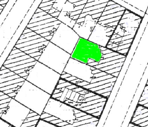

  6. #26 ArgProp, 14.08.2012
    ArgProp
    ArgProp Gast
    Wie verhält es sich, wenn ich auf einem hinterhöfigen genehmigten und abgenommenen Anbau eine Dachterrasse errichten möchte?
    Der Anbau hat ein Geschoss und ist eine Wohnung mit Oberlichtern. Mit ihm wurde der hintere Teil des Grundstückes vollständig bebaut. Sowohl seitlich wie hinten angrenzend befinden sich die Hinterhofgärten der Nachbarn (s. gründe Fläche im Lageplan)
    Wie sieht die baurechtliche Situation in Köln desbzgl. aus?

    Schlecht.
  8. #28 ArgProp, 14.08.2012
    ArgProp
    ArgProp Gast
    Lässt sich das "SCHLECHT" näher ausführen?
    Was ist, wenn die Dachterrasse 3 Meter vor der Grenze zum Hinterhaus endet?

    Kabelaffe
    Franken
    Das Problem wird der Abstand zu den Nachbargrenzen sein, nicht der zum eigenen Vorderhaus.
    Laienmainung:
    Vielleicht geht es, wenn man die Terrasse sozusagen "mittig" auf dem Anbau anordnet?
    Aber da spielen diverse Faktoren hinein.
    Du wirst nicht umhinkommen, die Sache einem Architekten vor Ort vorzutragen, der das für Dich abklärt.
