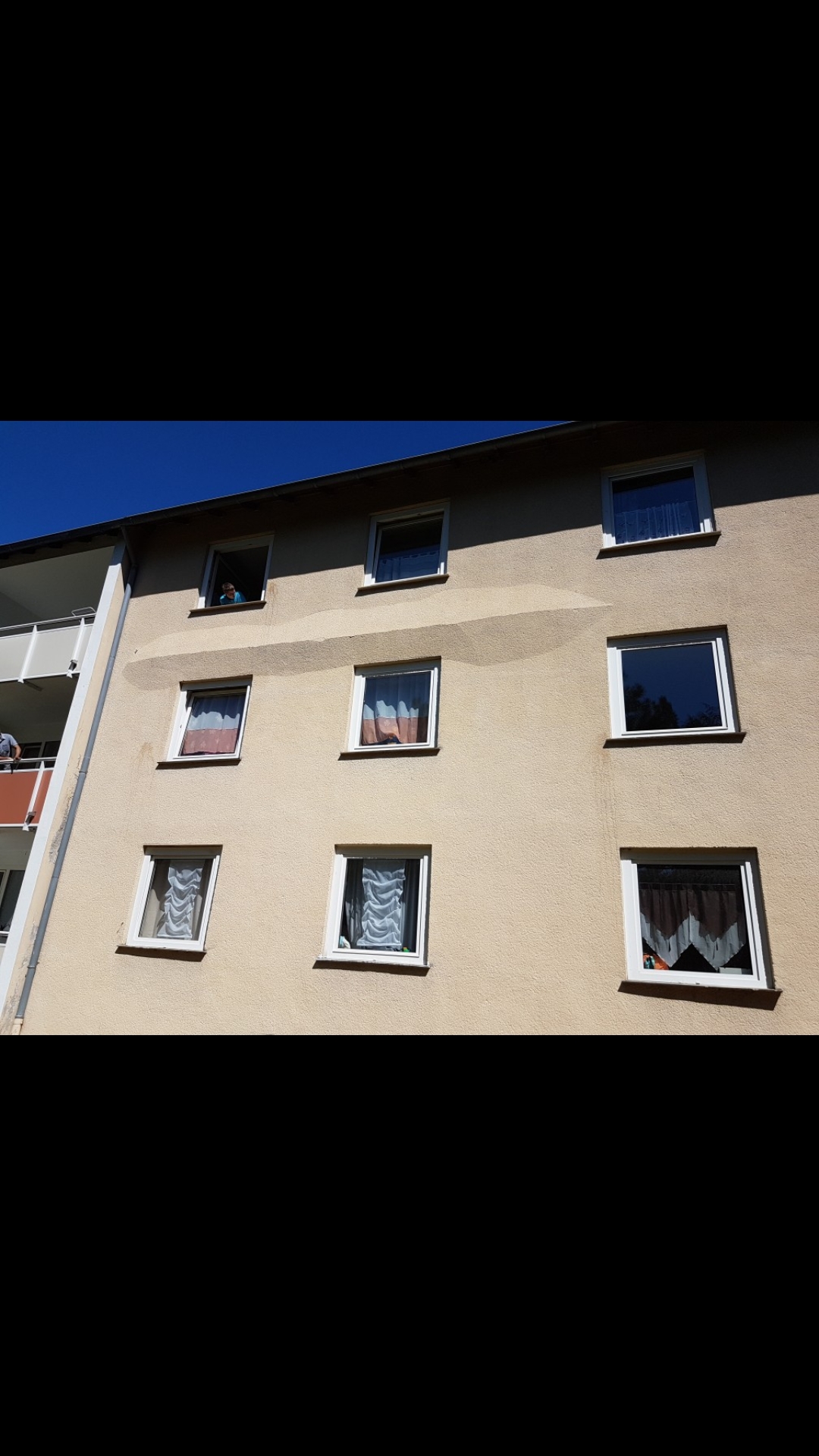

    Hallo, ich habe mich hier grade angemeldet weil ich eine Frage habe. Uns ist grade aufgefallen das wir eine Beule an unserem Mehrfamilienhaus haben. Keiner im Haus kennt sich gut mit sowas aus deshalb Suche ich hier nach Leuten die mit eventuell sagen könnten um was es sich handelt und ob es dramatisch ist
  2. #2 Andybaut, 08.07.2018
    Andybaut
    Andybaut
    02.04.2015
    5.127
    329
    Baden-Württemberg
    also wenn es keine Fotomontage ist, dann ist das sehr dramatisch.
    Der Putz löst sich extrem ab und könnte auch relativ schnell nach unten fallen,
    falls der Zustand nicht schon länger so ist.
    Ich würde sogar raten das gane unten herum abzusperren.
    Muss nicht sein, dass hier jemand was auf den Kopf fällt.
    Am Montag einen Gipser anrufen und vorbeikommen lassen.

    Das wirst Du bald sehen wenn der Putz abgefallen ist, sofort unten absperren!!!
    Gibt es Rissen innen in den dahinter liegenden Wohnungen?

    Nein das ist keine fotomontage so sieht unser Haus aus. Habe bei der Service Nummer der Gesellschaft angerufen aber mehr als den Schaden aufnehmen (telefonisch) machen sie nicht
    Ob oben in der Wohnung risse sind kann ich leider nicht sagen die Mieter sind nicht zuhause und wir wohnen ganz unten

    Woher sind den diese zum Bsp. am oberen linken Fenster 'Laufspuren' waren die schon immer oder hat jemand an die Fassade 'etwas geworfen' das alle sieht doch in dieser Form nach Wasserschaden aus.
  7. #7 Sammy2608, 08.07.2018
    Sammy2608
    Sammy2608
    08.07.2018
    Also die laufspuren kommen wahrscheinlich von schneebällen o.ä wir haben hier viele kinder die im Winter immer mal wieder schneebälle gegen die Fassade werfen.
    Vor einigen Jahren hat mal der oberste Balkon (2.OG )gebrannt und wurde auch von der feuerwehr gelöscht, nur meines Wissens nach nie vernünftig trockengelegt weil die Wohnung bis vor einigen Wochen leerstand (auch schon bei dem besagten Brand damals)
    Meine Sorge ist jetzt eher ob da Akkut was passieren könnte. Vor knapp 2 Wochen sah die Wand noch nicht so aus. Nicht das uns hier die Decke auf den Kopf fällt. Wir wohnen zwar ganz unten (EG) aber es ist halt über den Kinderzimmern.
    Die Nachbarn dazwischen (1.OG) machen sich auch schon ihre Gedanken weil die da direkt betroffen wären

    Es ist abgesperrt hinterm Haus kann niemand drunter her laufen.
    Aber wäre es möglich das es einstürzt

    Als Du fotografiert hast, hat doch im 3. Geschoss jemand aus dem Fenster gesehen.
    Wie sieht denn der Deckenanschluss in der 2. Etage aus?

    Also laut Aussage von dem anderen Nachbarn sieht man so jetzt nichts aussergewöhnliches. Die Wohnungen sind alt der ein oder andere riss ist vorhanden. Aber nichts dazu gekommen im Moment.

    Wäre toll, wenn du in ein paar Tagen die Ursache hier beschreiben könntest. Das ist schon eine außergewöhnlich starke Ablösung.
