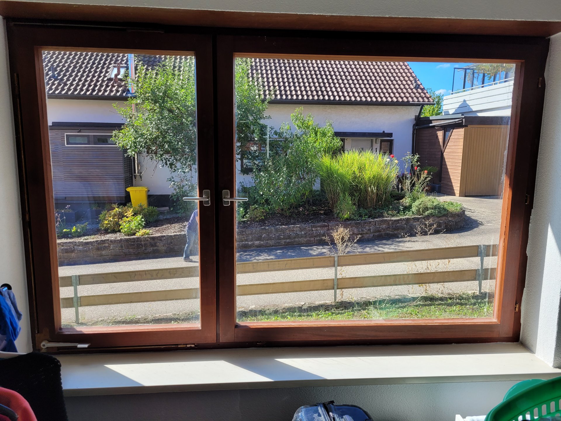

    ich hab eine Frage. Ich hab ein Zimmer in meinem Haus, wo noch ein großes Holzfenster eingebaut ist.
    Vermutlich aus den 70er. Komplett aus Holz ohne jegliche Abdichtung.
    Macht es Sinn, an so ein Fenster "nur" das Glas auszuwechseln + Dichtung hinzufügen oder wennschon dennschon gleich ein neues Fenster rein? Bzgl. ein neues Fenster habe ich mir schon Angebot erstellen lassen, da liegen wir bei ca. 1000-1200€ Netto inkl. Montage.
    Danke

    Naja sieht ja noch gut aus. Aber aussen bestimmt anders. Ich würde da nichts mehr investieren raus und neu.

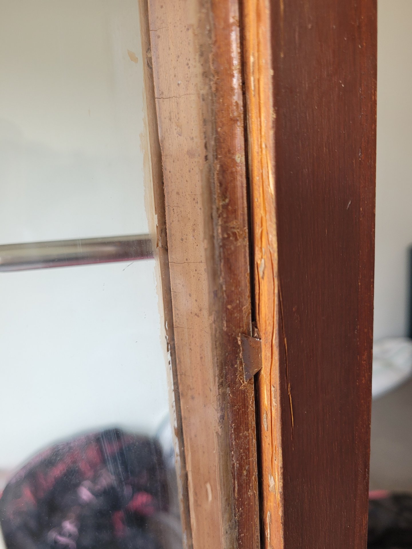

    Also von Außen war im Prinzip die Umrandung, die das Glas "abdichtet" bzw. umhüllt, komplett abgesplittert. (Siehe Bild)
    War auch nur aus Holz.
    Das habe ich jetzt mal sauber komplett entfernt (Siehe zweites Bild),
    ich könnte jetzt theoretisch einfach das glas raus machen und ein neues rein. Das habe ich erst heute gemacht.
    Ja das Fenster an sich sieht gut aus, mich stört das nicht. Aber es strahlt aus dem Glas schon sehr viel kälte. Ich vermute aber mal das es auch daran liegt das es so abgesplittert war von draußen. Deshalb habe ich das jetzt mal sauber entfernt und würde da jetzt vorerst Fenster Silikon sauber drauf machen.
    Ich hab auch so fertige Klebedichtungen falls das besser ist?

    Ich sehe nur 1 Scheibe, da wäre der Effekt noch stärker. Der Flügelrahmen scheint dick genug, falls der Rest noch gut ist, neue Scheibe und Dichtung rein, fertig.

    Oh - du hast Recht. Sieht nach Einscheibenverglasung aus (UG-Wert 5,4) !!!
    Das es sowas noch gibt im Wohnbereich :yikes
    Da sollte sich ein Tischler mal ansehen, wie stabil der Flügelrahmen samt Bänder und Beschläge noch ist und ob er den Glaseinstand nachfräsen kann um eine dünnen 2Scheiben-Wärmeschutzverglasung mit UG-Wert von 1,3 einzubauen.

    Nee das sind schon zwei Gläser aber als einzelne Scheiben.
    Das ist breit genug, ein neues Doppel oder 3-fach Glas einzusetzen.

    (Das ist ein verbundfenster. Hier ISO Glas einzusetzen ist machbar aber sehr aufwendig. Rate ich dringend ab.

    Es gibt keine Glasleisten! Die Scheiben sind, bzw. waren eingekittet. Wenn nicht schnellstens was passiert, liegen die nämlich auf der Straße.

    Habe mir die Fotos noch mal angesehen sieht so aus als wäre das wirklich ein Fensterflügel mit 2 Scheiben die Einzeln durch "Zwischenleiste" getrennt in den Falz eingebaut sind. Innen gibts keine Glasleiste = Außen Glasleiste möglich obwohl die "Glaserecken" eigentlich nur bei Kitt benötigt werden.
    Solche "Handwerks" Fenster gab´s damals. Jeder Tischler/Glaser hatte da so seine eigenen "Varianten".
    Technisch machbar ist eine Fenster Modernisierung, im Denkmalschutz oder aus anderen Gründen man sowas.
    1. Etwa gleich schweres zwei Scheibenisolierglas 4/18/ 6 (=28mm = Schalschutz) Ug 1.1, oder Dreifachglas mit je 3 mm Glasdicke mit z.B. Ug 0,7 (oder besser), jeweils mit Thermisch verbessertem Isolierglas Randverbund einbauen. Ist machbar für Bautischler.
    2. Umlaufend zur gewählten Verglasung Passende Neue Glasleisten Außen. Können Bautischler auch machen.
    3. Eine Passende Dichtung auch nicht das Problem für Bautischler. Achtung nur 1x Dichtung und die möglichst (weit) innen, damit das Fenster nicht verfault = Kaput saniert wird.
    4. Falls die Beschläge infolge des Alters irgendwann mal ersetzt/Repariert werden müssen geht auch, kostet halt.
    5. Was das Kostet? Ob sich das lohnt? ob Du das willst, musst Du wissen.
    Ich würde mir ein neues Fenster einbauen lassen.
