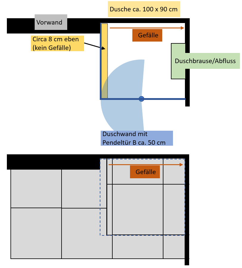

    in unserer bodengleichen Dusche (BxT 100x90 cm) wurde das Gefälle beim Erstellen des Estrichs nicht entlang der gesamten Duschbreite von 100 cm ausgeführt. Ein Streifen von circa 15 cm am gegenüberliegenden Ende der Duschbrause - also am höchsten Teil des Gefälles - ist eben. Entsprechend hat der Fliesenleger nun auch den Teil ohne Gefälle bereits eben verfliest.
    Das sieht erstens irgendwie unstimmig aus und zweitens scheint es mir bautechnisch nicht sinnvoll zu sein einen Teil der Dusche ohne Gefälle zum Abfluss zu haben. Wo das Missverständnis hier liegt, muss noch geklärt werden...
    Ist das aus eurer Sicht ein Mangel, der behoben gehört? Ich denke da bspw. an stehendes Wasser in der Dusche , das per Definition nicht abfließen kann.
    Kann man die Fliesen wieder rausreißen und das Gefälle in den Estrich nachträglich einarbeiten? Möglich, unmöglich? Wieviel Aufwand? Ich würde gerne wissen wie fest das Gestein ist auf das ich beiße, wenn ich mit der Bauleitung in die Verhandlung zur Nachbesserung gehen sollte.

    @simon84, zur besseren Verdeutlichung habe ich mal eine Zeichnung angehängt. Die Duschtür hatten wir als Pendeltür wie eingezeichnet für uns geplant.

    Scheint so als wäre der Fliesenleger von einer 90x90 Dusche ausgegangen.

    Ja, das scheint mir auch so. Mir scheint es sogar so, als wäre der Estrichleger auch von einer 90x90 Dusche ausgegangen.
    Der Bauplan ist aber eindeutig und zeigt eine 100x90 cm bodenebene Dusche.
    So ein Mist... Bekommt man das mit entsprechendem Aufwand noch sinnvoll korrigiert?
    Fliesen im Duschbereich raus und Gefälle nachträglich verlängern möglich?

    Gerade im Duschbereich ist das ein enormer Aufwand. Zunächst müssen die Fliesen sowohl im Duschbereich als auch rundherum entfernt werden dann muss innerhalb der Dusche Kleber Abdichtung und Estrich runter gefräst werden. Außerhalb muss die Abdichtung sorgfältig freigelegt werden damit man die neue wieder Fachgerecht anschließen kann. Eventuell muss auch die untere Reihe Wandfliesen entfernt werden. Ob das Optisch dann alles noch passt wird sich zeigen. Da könnte man eher eine kleinere Duschtrennwand auf Kosten der Verantwortlichen installieren.

    Verstehe. Das mit der Abdichtung ist wirklich eine üble Angelegenheit. Das mit der 90x90cm wäre eine Option, aber ich würde die 100cm gerne hinbekommen. Wir haben dafür extra einiges anderes "umgeplant".
    Muss denn die linke Duschtrennwand auf der Trennkante vom Gefälle sitzen oder kann die Duschtrennwand nicht bündig mit der Vorwand anschließen und auch die 8 cm ohne Gefälle in die Dusche einschließen? Trotz der Pendeltür sollte das doch klappen?

    Wenn das Wasser dort nicht stehen bleibt. Wie das funktioniert hab ich ja nun erklärt. Die Entscheidung liegt nun bei dir.
