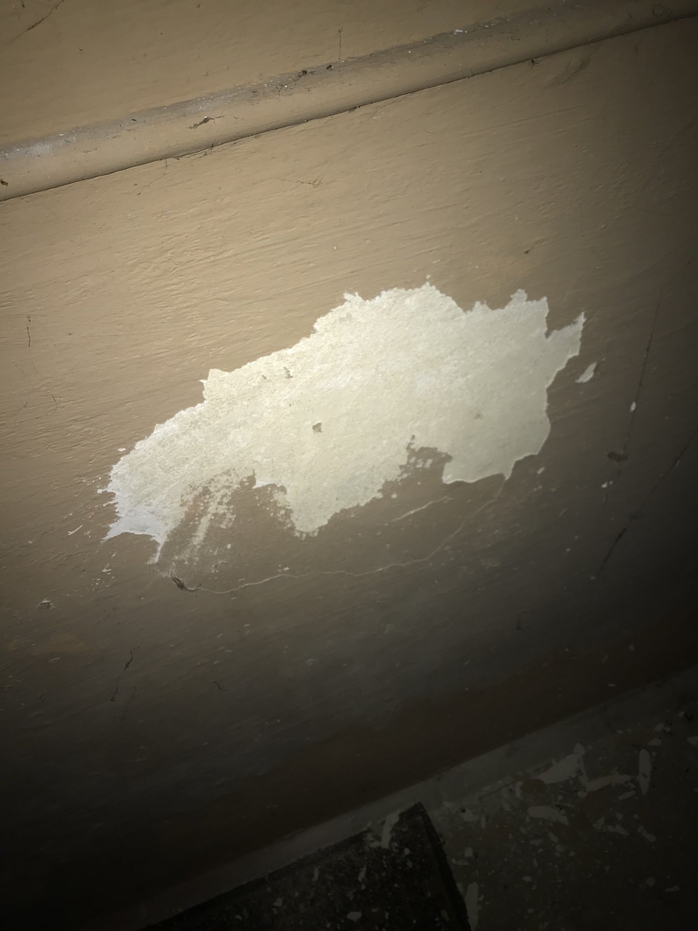

    Moin,

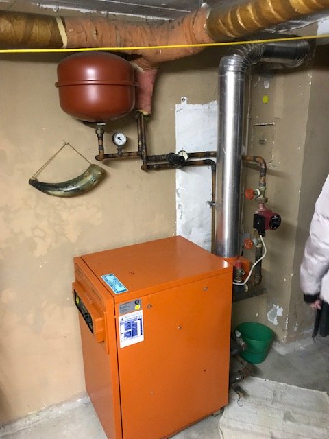

    wir würden gerne unseren Keller im Zuge einer Haussanierung aufwerten und etwas freundlicher gestalten, auch wenn er nur als Nutzkeller (Heizung, Elektrik, Abstellmöglichkeiten) dient. Wandstärke gemauert 36,5 cm. Anbei noch ein Bild mit der aktuellen Heizung und der Kellerwand wie sie aktuell aussieht.
    Laut Vorbesitzer gab es nie Probleme mit Feuchtigkeit.
    Keller weiß streichen oder gar verputzen? Wenn streichen, welche Farbe nutzt man hierfür? Gibt es da spezielle oder einfach Alpina weiß und los geht es?

    Verputzen würde ich da nichts. Wie du selber schreibst ist das doch nur ein einfacher Keller.
    Wenn der Keller bei uns mal gestrichen wird dann immer nur mit dem Preiswertesten was zu bekommen ist. Und das hält auch Jahrzehnte.
    Mir ist schon klar das viele anderer Meinung sein werden. Aber wie gesagt es ist ein Keller da ist das aussehen, wie ich finde nicht so wichtig.

    Die Wand ist doch verputzt und zumindest im Foto-Bereich trocken.
    Ideal wären Silikat-Farben, bin aber bei Diamand.
    Wenn es günstig werden soll auf ein ALD.- Angebot warten, die Farbe ist günstig und funktioniert.

    Danke für die Rückmeldung.

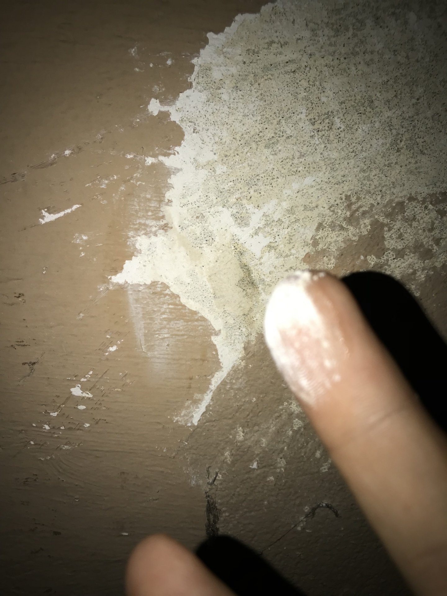

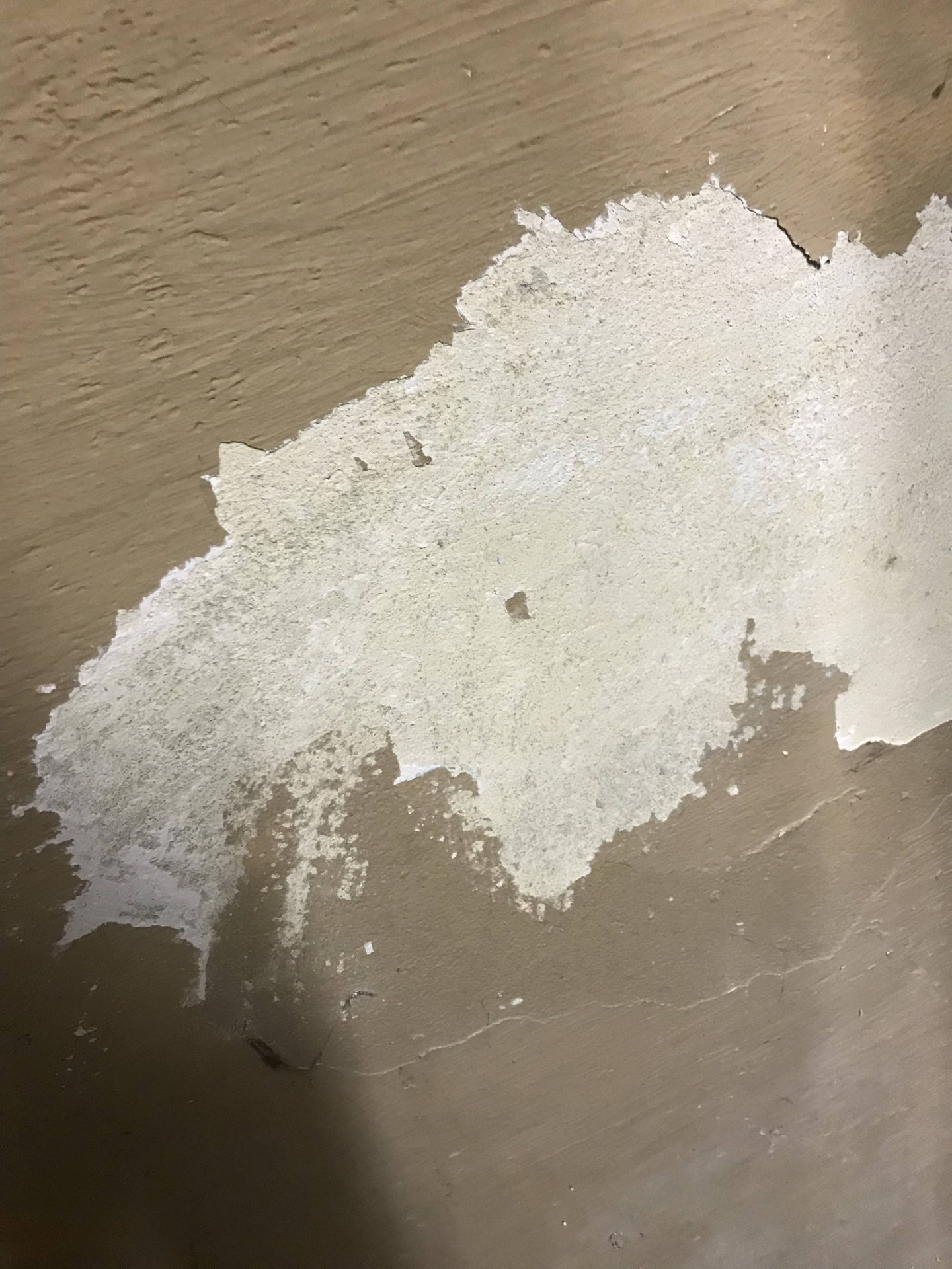

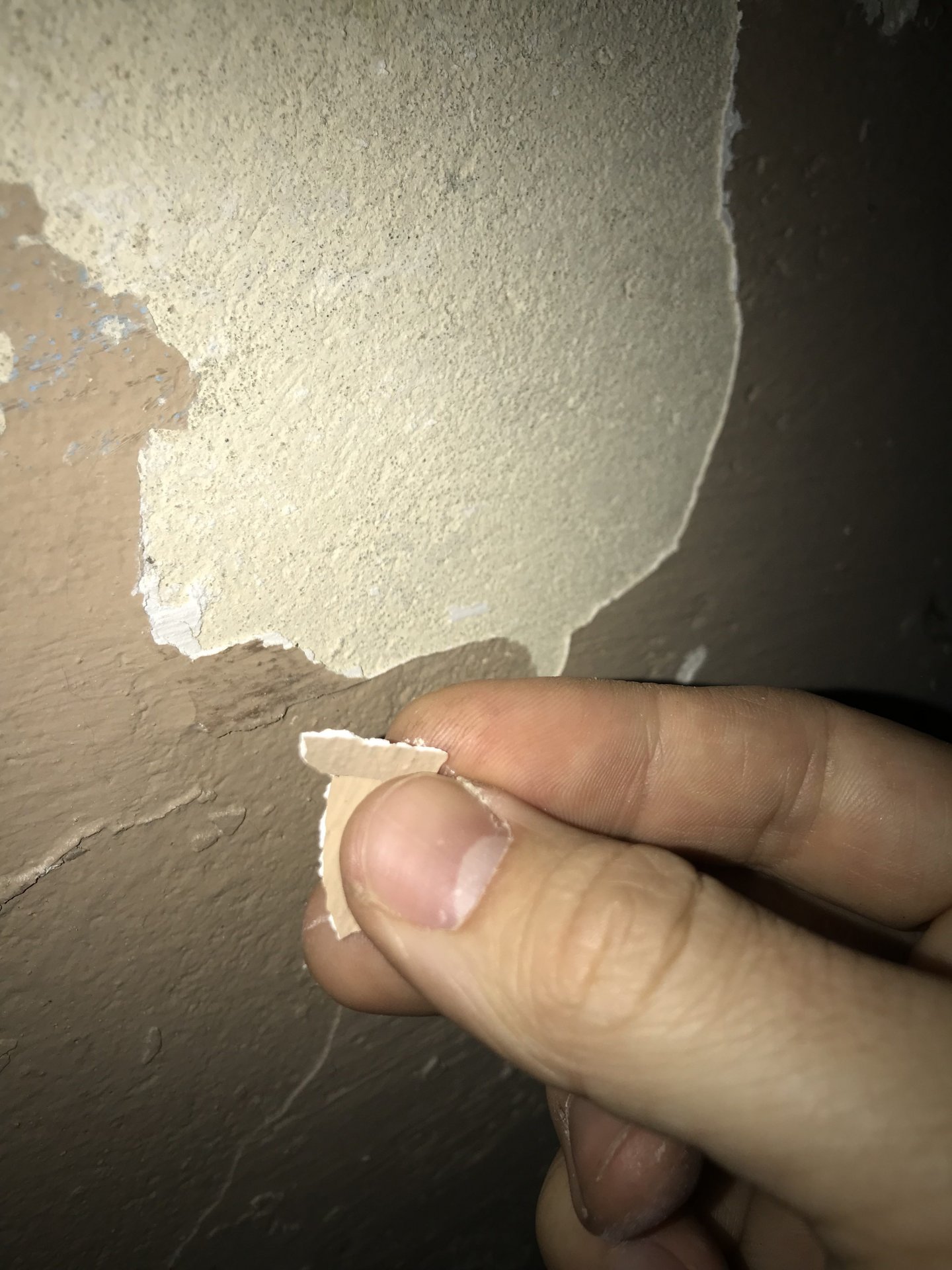

    Das was derzeit auf der Wand ist lässt sich mit den fingern bereits leicht entfernen.. siehe Fotos. Würde jetzt diesen "braunen" anstrich nach und nach entfernen... IMG_2817.jpg IMG_2816.jpg
    @Manufact was meinst du mit ", bin aber Diamand."? Und welche Silikatfarbe kannst Du empfehlen? Danke!
    Ach und noch was... wie bekomme ich den Wandaufbau im Keller am einfachsten heraus? In den Bauunterlagen von 1964 finde ich dazu nichts. Die Kellerwände sind in der Zeichnung 36,5cm.
    Korrektur: Ups, der User über dir heißt "Diamand". Sorry nicht gesehen.

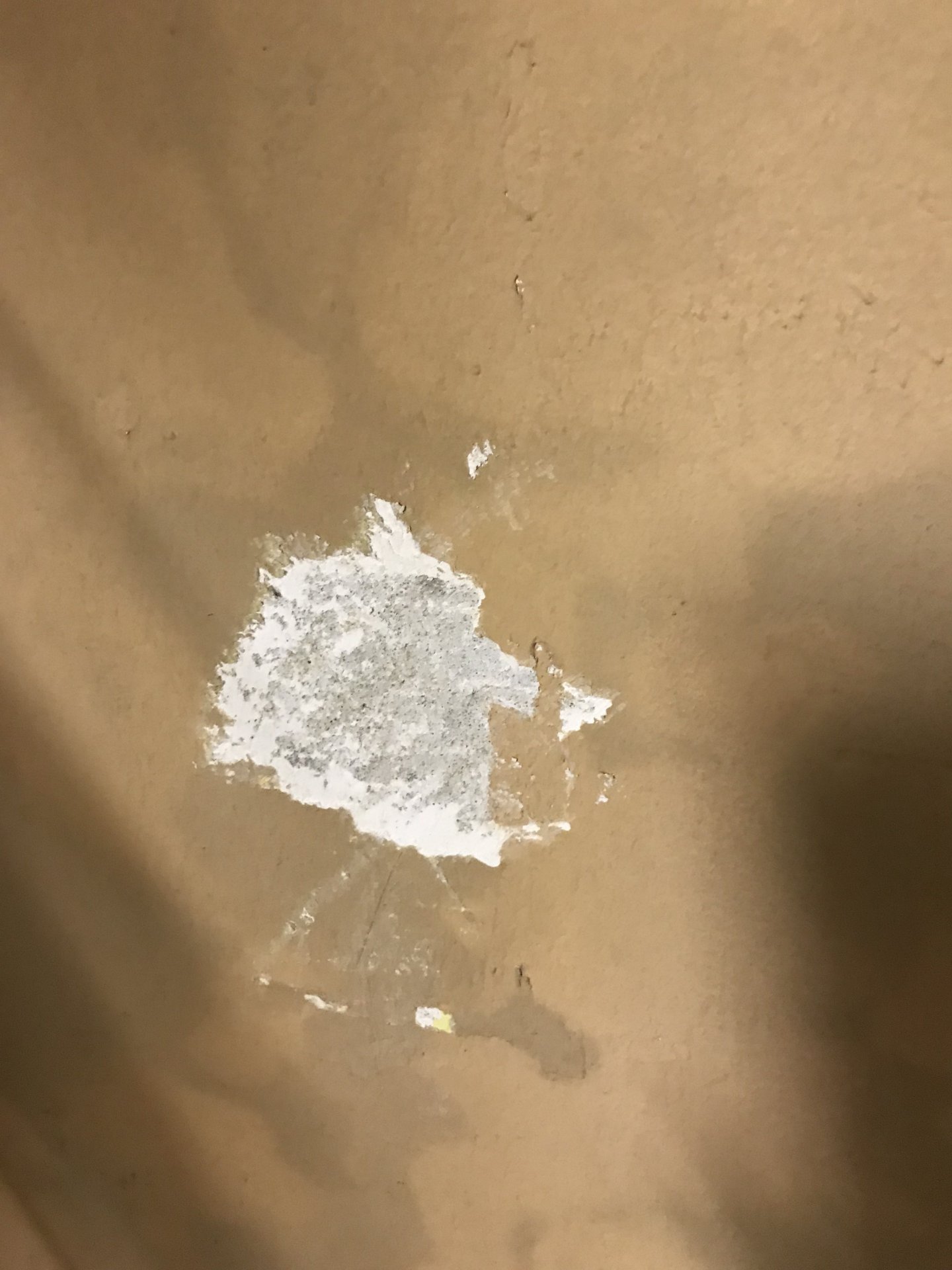

    Auf dem Bild sah es wie nicht gestrichener Putz aus.
    Da aber schon irgendeine Farbe auf dem Putz ist, so bringt Silikatfarbe nichts.
    Du solltest aber herausfinden, ob es sich um Leimfarbe handelt (färbt bei Reiben mit nassem Finger ab) oder um eine billige Dispersionsfarbe.
    Was ist denn die weissliche Substanz unter der Farbe:
    Alte Farbe oder leichte Putz-Ausblühungen (Salze).
    Salze sind "pulvrig" und lassen sich mit einem nassen Schwamm schnell abwischen.

    Also beim reiben mit nassem Finger wurde es nur "dunkel". Darunter sind es denke ich Putz-Ausblühungen... oder?
    Helfen die Bilder weiter?

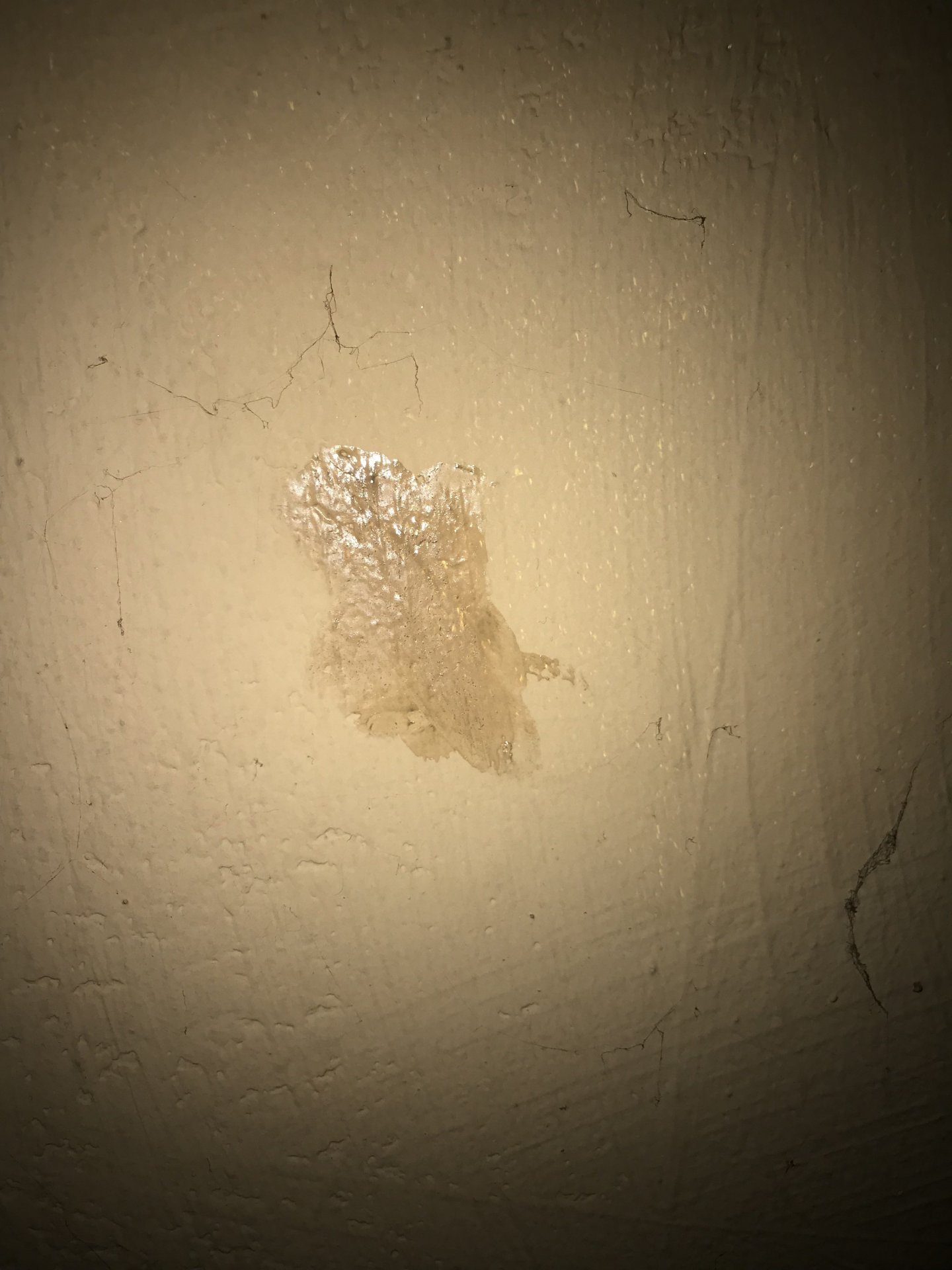

    Es scheint eventuell doch eine weisse Farbe als erste Schicht vorhanden zu sein.
    Bei Bild 3111 : Kommt der weisse Rückstand durch Feuchtigkeit auf dem Finger oder wurde ohne Feuchtigkeit gerieben?

    Es würde mit nassem Finger gerieben.

    Also Verdacht auf Leimfarbe.
