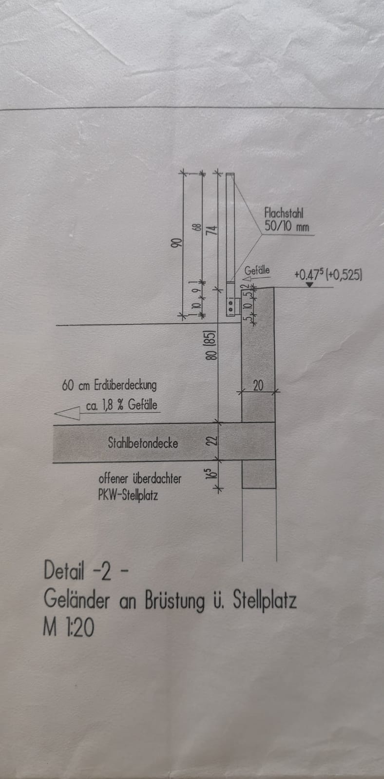

    Hallo, leider komme ich nicht mehr an die Statikunterlagen unseres Reiheneckhauses BJ2013 ran (BT 2017 insolvent, Bauamt hat nur die Erklärung zum Standsicherheitsnachweis, darin genannter Statiker ist verstorben - kein rankommen an evtl Erben).
    Die Terrasse ist halb Erdreich, halb Garage (Größe Garage 4,60m x 5,46m), da leichte Hanglage. Wir wollten im Sommer ein Planschbecken für die Kinder in diesem Bereich draufstellen, jetzt bin ich aber unsicher wegen des Gewichts.
    Laut Bauplan ist die Garage mit einer 22cm Stahlbetondecke und 60cm Erdreichabdeckung obendrauf eingezeichnet.
    Ich habe bei google eine Norm gefunden für Balkone/Dachterrassen die eine Nutzlast von 400kg/m2 festsetzt. Wenn ich jetzt aber die im Plan genannten 60cm Erdreich zugrunde lege, bin ich mit den 500-600kg Erdgewicht ja schon drüber? Gibt es für Garagendächer mit Terrassennutzung eine extra Norm? Vielen Dank für eure infos. Ich komm mit google einfach nicht mehr weiter und ein einen Statiker den ich angerufen habe meinte nur das sind die 400kg und der plan muss falsch sein ..

    Nein, liegt am Aufbau bzw den "Erden"...
    Nein, zumal hier eine Umnutzung geplant ist und es nicht üblich ist auf einer Decke - 60 cm plus Erde zu verbringen und dann noch Pflaster oder Planschbecken...
    Üblich sind 4,0 oder 5,0 KN in der "typischen Nutzung EFH etc", als Nutzung begehbar und "Tisch Stuhl etc "
    Da es ist nicht homogen aufgebaut wurde und über die Verdichtung und Wasseraufnahme, kann man auch nur spekulieren, eine Abdichtung müsste auch noch vorhanden sein.... ff ca Angaben
    Material b/l in m t in m Volumen Gewicht in t
    Gartenerde 0-15 4,6/5,6 0,6 15,6 12,9
    Auffüllboden ges. 0,6 15,6 11,2
    Pflanzerde 0-15 0,6 15,6 15,6
    Mutterboden fein ges 0,6 15,6 21,1
    Mutterboden ges 0,6 15,6 23,3
    Bodensubsrat 0-8 0,6 15,6 14,4
    Rasenerde 0,6 15,5 14,2
    Deck/Obersubstrat 0,6 15,5 14,3
    alles ohne Verdichtung, Zuschlag für Verdichtung üblich sind 10-15%

    Die 60cm Erdreich hat der Bauträger von Anfang an so geplant, wir haben da nachträglich nichts geändert bis jetzt. Was meinst du mit geplanter Umnutzung? Oder stellt das Aufstellen eines Planschbeckens schon einen Umnutzung dar?
    Ich hab am Anfang sogar gedacht das die Terrasse so, "schlüsselfertig" vom BT bei Einzug die 4kN tragen müsste. Laie halt :-)
    Dass es verschiedene Erden gibt mit unterschiedlicher Dichte/Körnung etc wusste ich sogar und hab daher einen Baustoffrechner online bemüht und eine 1*1*0,6m große Grube mit verschiedenen Erden berechnen lassen, so kam ich dann auf die 500-600kg/m2. aber klar an unterschiedliche Schichten/ Abdichtung usw hab ich nicht gedacht :-)

    Fazit für mich also, bei dem was an Erde da schon drauf liegt sollte nicht noch ein Planschbecken drauf, weil allein eine Wassersäule von 30cm schon um die 300kg wiegen würde, richtig?

    1 KN entspricht 100 kg, also so knapp, fast ca ;)
    1,5 KN/m² ist zum Beispiel die übliche " Gebrauchslast/ Nutzlast" in deinem Haus auf den fertigen Belägen- 150 kg/qm.

    Das weiss ich nicht, du brauchst die Statik oder zumindest den Bewehrungsplan - wir können sonst nur mutmaßen was bemessen wurde, aber du schriebst es liegt halbseitig im Erdreich - deine Platte oder Decke?Also dort wo massiv Erde drunter ist- brauchst dir keine Gedanken machen- im Prinzip geht es nur " um den umhüllten umbauten Raum".

    Das ist ja der Mist, ich komm an keinerlei Unterlagen mehr ran, nur das was ich an Bauplänen halt schon hab. Sehr ärgerlich :mauer
    Auf dem Bereich der Terrasse wo Erdreich drunter ist liegen die Platten + Sitzecke drauf wies halt der BT geplant hatte. Die andere Seite wo die Garage drunter ist ist mit Rasen versehen.

    Es ist äußerst unwahrscheinlich, dass bei einem Planschbecken etwas passiert,
    zudem ja auch die sicher einkalkulierte Schneelast wegfällt und es ohnehin Sicherheitsbeiwerte gibt.
    Wenn du dir trotzdem unsicher bist stell 2 Deckenstützen mit einem Schalungsträger oder KVH unter die Decke.

    Und dass die Bodenplatte der Garage die Punktlast aus den Stützen besser aufnehmen kann als die Decke weißt du genau woher?

    Bei dem Baujahr gehe ich doch von einem tragfähigen Betonboden aus, sodass Durchstanzen von dickeren Pfosten sehr unwahrscheinlich ist.
    Ansonsten Metallplatten oder dickere Siebdruckplatten unter die Pfosten legen
