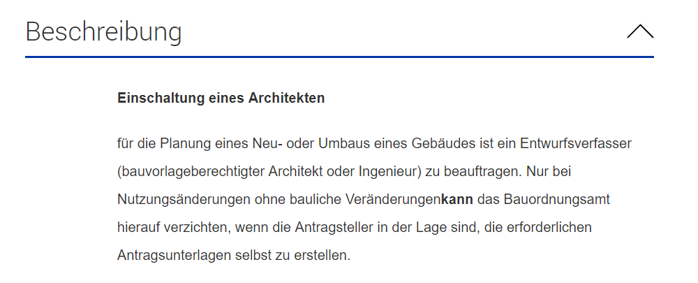

    mein Name ist Niklas Lachmann, bin Student und versuche mich momentan mit einem Freund nebenbei selbstständig zu machen. Wir wollen eine Wohnung über Internetportale (wie AirBnB, Booking.com etc) kurzzeitig untervermieten. Die Wohnung liegt laut Flächennutzungsplan in einem Mischgebiet. Dem Eigentümer gehört das ganze Mehrfamilienhaus und die Untervermietung ist mit Ihm abgesprochen und wurde im Mietvertrag bewilligt. Nun müssen wir ja noch beim zuständigen Bauordnungsamt in Duisburg eine Nutzungsänderungsgenehmigung beantragen. Diese versuchen wir über ein vereinfachtes Baugenehmigungsverfahren ohne Architekten zu bekommen. Wir haben leider momentan nicht die finanziellen Mittel für einen bauvorlageberechtigten Architekten. Doch auf der Behördenseite wurde eben darauf hingewiesen, dass bei einer Nutzungsänderung ohne bauliche Veränderungen dieser nicht unbedingt benötigt wird. Voraussetzung ist, dass wir in der Lage sind, alle erforderlichen Antragsunterlagen selbst erstellen und einreichen können. Nach ein paar Recherchen im Internet bin ich auf die folgenden Unterlagen gestoßen, welche benötigt werden:

    Das ist mir aber ganz neu, dass man keine bauvorlageberechtigte Person benötigt.
    Bauvorlageberechtigt sind auch z.B. Bauingenieure oder Maurermeister.
    Alles ziemlich kurios, vor allem, weil Ihr ja nur die Mieter seid und nicht der Eigentümer.

    Hallo Fabian,
    Anbei der Auszug von der Behördenseite.
    Das wir die Mieter sind und nicht der Eigentümer spielt erstmal keine Rolle. Wir sollen uns laut Eigentümer selbst um die Nutzungsänderung kümmern und er stellt die nötigen Vollmachten aus.
