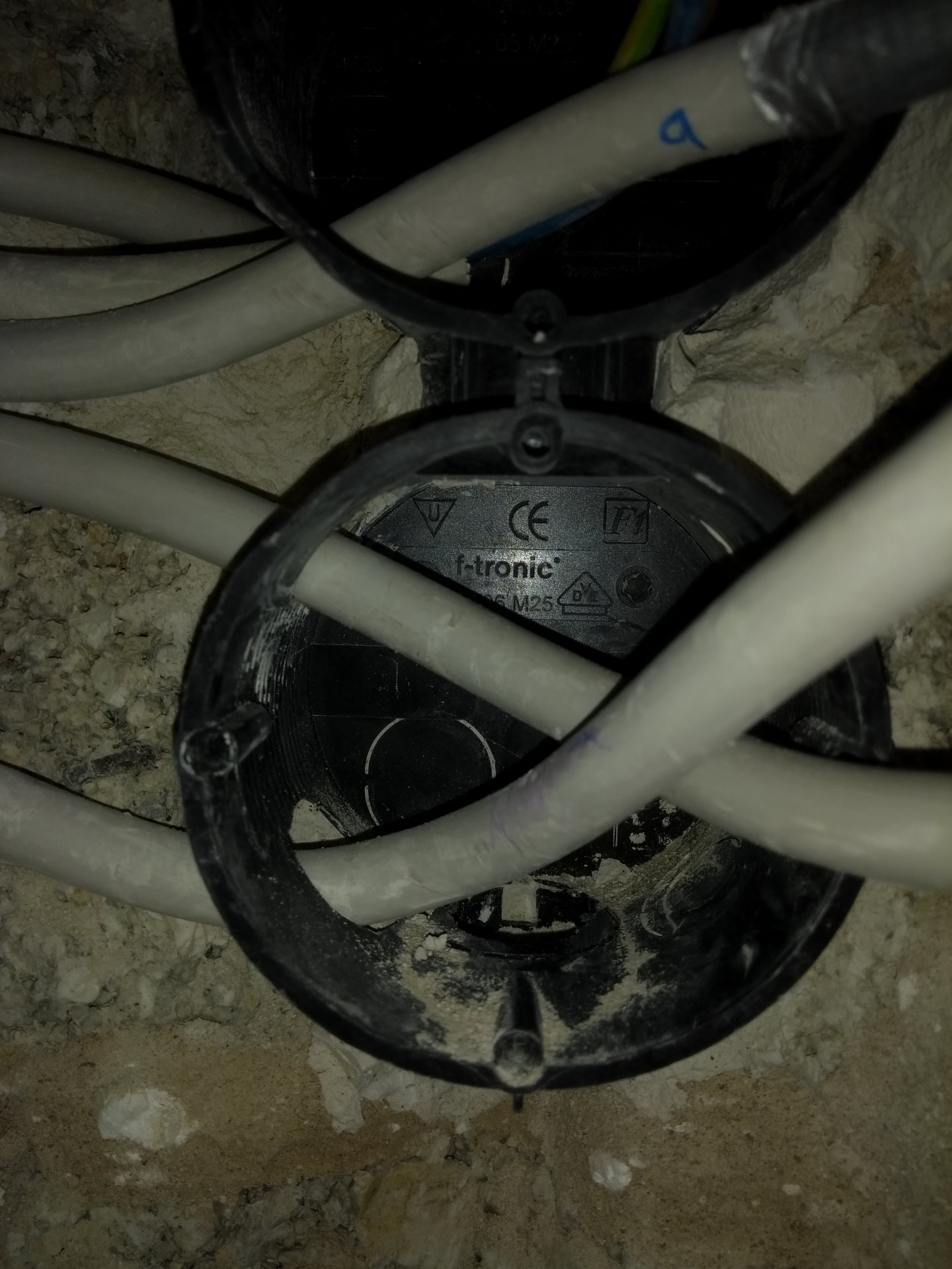

    ich bin gerade dabei neue Leitungen für die Hauselekrik zu legen. Beim Einziehen der Leitungen in die Unterputzdosen stellte ich fest, dass die Öffnungen in den Unterputzdosen sehr scharfkantig sind, und beim EInziehen in die Dosen kleine Schnitte und Kratzer im Außenmantel der Feuchtraumleitungen entstehen. Daher wollte ich euch fragen, ab wann eine Leitung als beschädigt gilt. Die Kratzer sind nur sehr klein und lediglich im Mantel. Die Aderisolation ist unversehrt.
    Daher meine Frage: ab wann gilt eine Leitung gemäß der Sichtprüfung als beschädigt?
    Sind diese Einzugsspuren normal, oder sollte ich die Kanten der Unterputzdosen vorher entgraten?
    LG

    Keine Sorge, eine Kunststoff-UP-Dose kann einem Leitungsmantel nichts anhaben.

    das ist so kein Problem wie schon geschrieben. Von beschädigt kann man reden wenn der Mantel stark geknickt/eingeklemmt wurde (verfärbt) oder wenn die Adern bzw diese Füllmasse rausschaut
