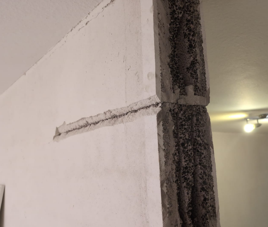

    wir haben heute ein kleines Stück einer Wand eingerissen und die oberste Steinreihe der verbliebenden Wand ist nun relativ lose - man kann den Stein mit relativ wenig kraft nach rechts und links bewegen. Interessanterweise liegt die oberste Steinreihe auf einer dicken Schicht die aussieht wie Putz. Oben drüber das gleiche Der Putz ist auch auf der selben Höhe horizontal weit eingerissen durch den Abriss.
    Was ist der Sinn dieser dicken "Putz"-Schicht bei der obersten Steinreihe. Wie behebe ich das am besten, sodass die oberste Steinreihe wieder fest sitzt?

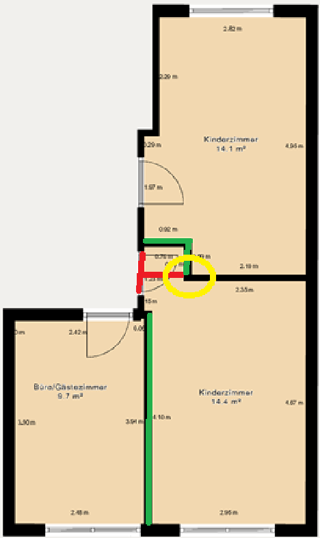

    An die Stelle kommt noch eine Trockenbauwand, die noch etwas stabilisiert, siehe Bild unten. Bei rot haben wir abgerissen und bei grün kommt eine Trockenbauwand hin mit Metallprofilen. Gelb ist der betroffene Bereich.

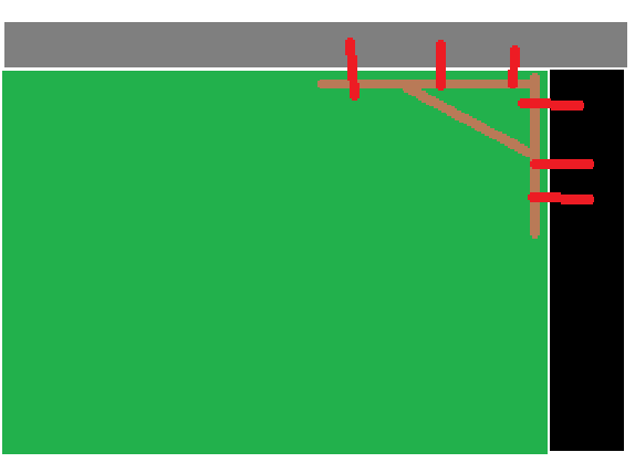

    - Einen großen Winkel, der in der neuen Trockenbauwand verschwindet, der an die Decke und an die Wand geschraubt wird. Ich habe mal eine Skizze gemacht. Grün die Trockenbauwand, schwarz die verbliebende Wand, grau die Betondecke, braun der Winkel und Rot die Schrauben. Ich bin mir aber nicht sicher, ob es so eine gute Idee ist die Wand starr mit der Decke über den Winkel zu verbinden. Gut, die Metallprofile werden auch verschraubt und verbinden auch Wand und Decke.

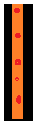

    - Meine zweite Idee ist es 1 cm vertikal in der Mitte der verbliebenen Wand einen Steg rauszustemmen und dort ein Metallstück reinzulegen und dann mit der Wand zu verschrauben um die oberste Steinreihe mit den unteren zu verbinden. Also so. Wand Schwarz, Metall orange, Schrauben rot:
    Was haltet Ihr davon? Wie würdet Ihr das machen?

    - professionell: die Fugen anbohren, Packer setzen und verpressen, z.B. mit 'SAKRET Injektionsmörtel IM...' (oder mit jedem anderen Verpressmörtel)
    - herkömmlich: die Fugen so tief wie möglich auskratzen, mit Stahlkeilen aufweiten (nur mm-Bereich bis die Keile Spannung haben), nass machen und mit Quellmörtel ausmörteln (wenn Mörtel 'fest' ist: die Keile raus und die Lücken nachvermörteln)
    - DIY: die Fugen im Randbereich auskratzen, nass machen und mit normalem Kalkzement-Mörtel zuspachteln
    - Pfusch: Montagekleber rein - bis Anschlag :) oder Bleche mit Schrauben ... oder so
    kommt halt auch darauf an, wieviel Last von oben kommt.

    Den Stein rausnehmen, Mörtel abschlagen, neu vermauern.

    Da wurde zuerst die Betondecke gegossen und später die Wand eingezogen: Daher die Fuge unter der Decke als Füllfuge zum Abschluß.

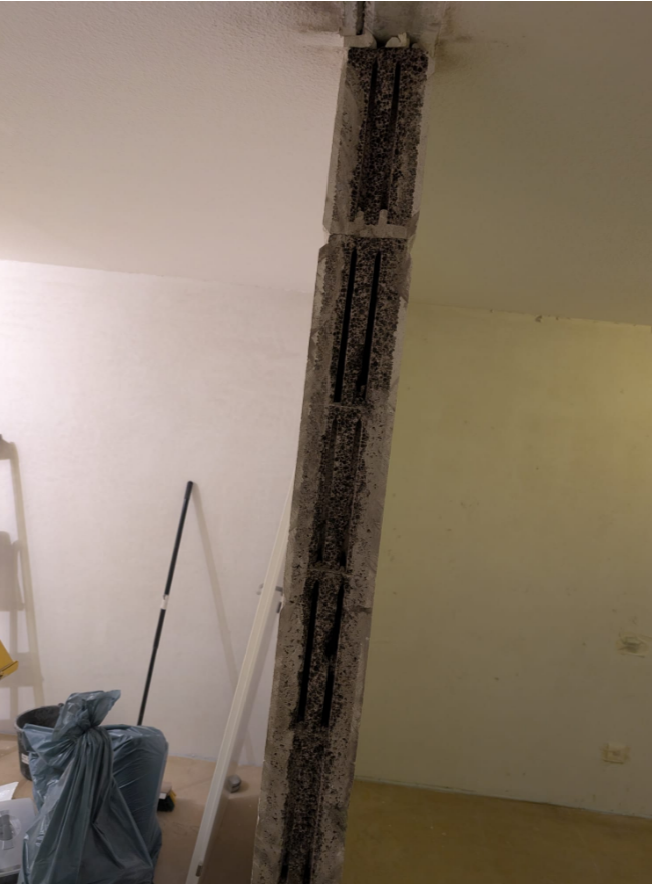

    Ich habe keine Erfahrung mit Vermauern. Ist das etwas das man selber machen kann? Welchen Mörtel nimmt man hier und würde man den Mörtel nur unter den Stein tun. Oder auch zwischen Decke und Stein?

    Soll ich das über und unter dem Stein machen? Und dann vermutlich soweit wie der Riss horizontal geht?
    Die oberste Steinreihe war noch mit Bauschaum an der Decke festgemacht.
