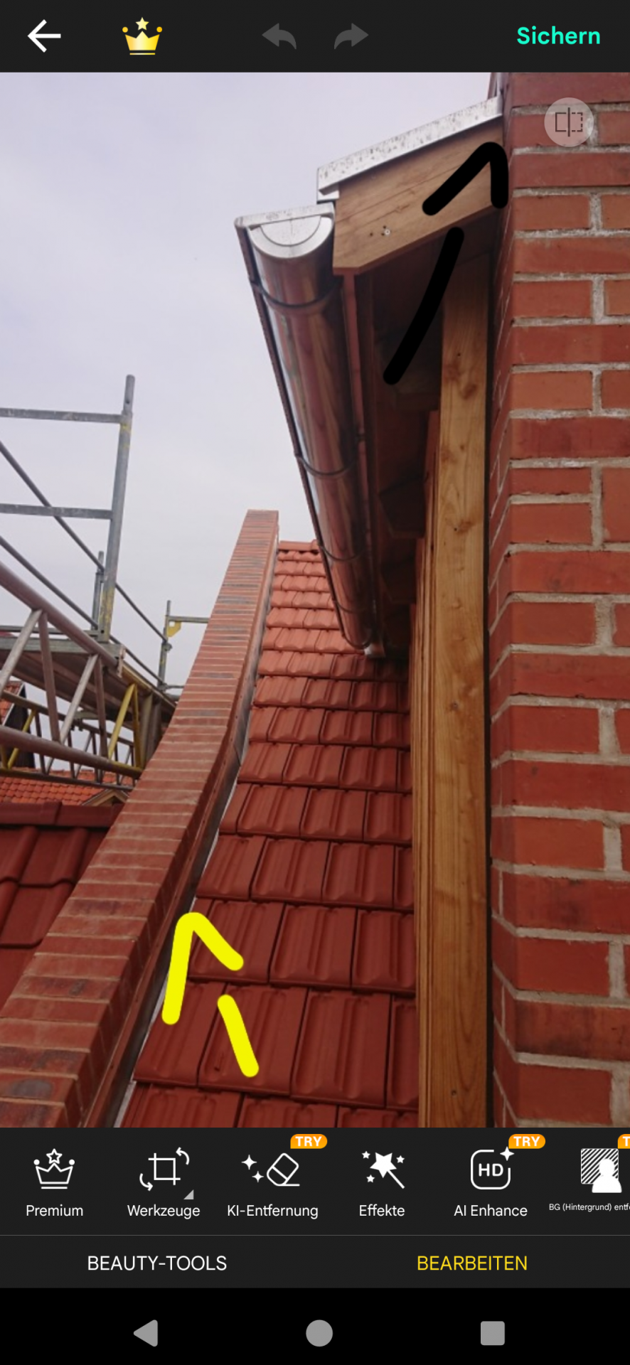

    Liebe Bauexperten,
    Ich habe ein Problem mit meinem alten Haus: Wurde um viel Geld von Hausschwamm befreit, das Dach wurde komplett neu gemacht - und nun ist ein Jahr später der obere Teil des Giebels komplett durchfeuchtet.
    Der Dachdecker beteuert, dass es keinesfalls an der Entwässerung liegen kann. Dass die Dachziegel auf der Länge abgenommen werden, um darunter zu sehen, wurde vereinbart, ist aber bisher nicht erfolgt. Jetzt dachte ich mir, ich nutze mal die Zeit für Überlegungen, woran es überhaupt liegen KÖNNTE.
    Das Feuchtigkeitsbild ist ja einigermaßen spezifisch - es ist nicht die gesamte Mauerwerk feucht, sondern "nur" der obere Teil, und die Feuchtigkeitslinie verläuft nicht waagrecht sondern parallel zur Dachschräge. Außerdem ist die Feuchtigkeit horizontal durchgängig, und scheint sich nicht nur von einer Stelle ausgebreitet zu haben (wie man es vielleicht bei einer einzelnen Schad- oder Leckstelle erwarten würde). Hat jemand eine Idee, worauf das hindeuten könnte?
    Neben der Entwässerung hatte ich mich gefragt, ob es vielleicht an den Ziegeln liegen könnte. Die oberste Reihe der Mauerkrone (?) ist ja neu gemacht. Kann es passieren, dass eine Ziegelcharge "schlecht gebrannt" ist? Wären die neuen Ziegel besonders saugfähig, könnte ich mir vorstellen, dass ein solches Schadbild zustande kommt.
    Was dem aber u.U. widerspricht, ist die eine Laufspur in der Ecke (Innenaufname, vorletztes Bild). Diese war zwar nur für wenige Tage sichtbar, weist aber für mich darauf hin, dass sich die Feuchtigkeit nicht bloß von oben durch die Ziegel gearbeitet haben kann, sondern dass das Wasser zu irgendeinem Zeitpunkt (starker Regenguss) geflossen sein muss.
    Vielen Dank!

    Hast du das Foto 1 auch mit etwas besserer Auflösung, bzw. von näher dran?
    Das kann m.E. eigentlich nur von oben / außen eintretender Regen sein - Es scheint so, als wäre die Mauer / Mauerkrone da oben nicht schlagregendicht. Wenn die Verfugung von außen so aussieht wie von Innen würde mich das auch ehrlich gesagt nicht wirklich wundern...

    Unverputztes Ziegelmauerwerk mit nur 24 cm Wandstärke ist nie schlagregendicht. Während des Abbindeprozesses des Mauermörtels kommt es zu Schwindverhalten und dadurch zu Kapillarrissen zwischen Fugenmörtel und Stein. Das ist auch der Grund weshalb man Mitte der 80er Jahre einschaliges Sichtmauerwerk aus den Fachregeln des Maurerhandwerks (Mauerwerks-DIN) rausgenommen hat.
    Die Folienanschlüsse (Unterdeckbahn) sowie die Regenwasserführung inkl. der Kehlenausbildung und Folienübergänge würde ich da aber auch noch mal ins Auge fassen.

    Nein , Kondensat ist es aber sicher nicht , Kamin lass eine Verwahrung darauf montieren ( Blechhaube ) alles andere ist Abdichtung Dach Folien / Anschlüsse etc weiterhin wurden auch am Mauerwerk Änderungen vorgenommen, dein Kamin ist auch erneuert? Was die Außenschale betrifft hier kommt vermutlich nur eine Hydrophierung in Betracht, die Ausblühungen neben deiner Holzschale sind der Konstruktion geschuldet , eventuell mit hinterlüfteter Blechverwahrung zu verbessern.
    D.h. lass deinen DD alles was neuralgisch ist öffnen und nacharbeiten.

    Dass es ein Problem mit den Anschlüssen ist, erscheint relativ unwahrscheinlich (aufgrund der Stellen, wo die Feuchtigkeit auftritt und wo nicht - bitte auch nochmal den angesoffenen Giebel im ersten Bild ansehen), aber der Dachdecker hat sich ohnehin bereiterklärt, an den neuralgischen Stellen noch einmal zu öffnen, wenn da was ist, wird es also nicht unentdeckt bleiben.
    Mir geht es an dieser Stelle vor allem darum, bei der Liste der Verdächtigen nichts zu übersehen. Ich bin leider in der unangenehmen Lage, dass gewisse Beteiligte auf Zeit spielen in einer Situation, wo eigentlich keine Zeit zu verlieren ist, damit driftet diese Geschichte immer mehr in Richtung Anwalt und gerichtlichem Gutachter, aber wenn die Ursachen einigermaßen plausibel/offensichtlich sind kann ich diesem Horror vielleicht noch entgehen.
    An sich wollte ich den Dachdecker seine Arbeit kontrollieren lassen und, wenn dort nichts gefunden wird, einen Schutz der Mauerkronen (Verblechung oder äquivalent) fordern. Ich denke mir auch, dass das notwendig sein wird, frage mich aber, ob es reicht. Was die Hydrophobierung anbelangt, habe ich darüber viel Kontroversielles gelesen und bin daher skeptisch, ob mir das wirklich weiterhilft, wenn die Feuchtigkeit über die Mörtelfugen einsickert. Hinzu kommt, dass es ein großes, hohes Haus ist - eine Lösung, die man alle paar Jahre wiederholen muss (Gerüst?), erscheint mir daher suboptimal. Erstaunlich ist außerdem, dass ich das Problem bei den alten Ziegeln mit den bereits völlig sandigen Fugen nicht habe (s. erstes Bild), obwohl es mit deren Hydrophobierung vermutlich auch nicht weit her ist.

    Was hindert dich eigentlich den Giebel zu verputzen?Nach deinen Fotos steht er ja nicht bodenständig sichtbar , sondern bindet auf ein Dach ? Einmal von der Krone abgesehen ( die noch verwahrt wird ) dein GKP Konstruktion hat anscheinend keine Nässe oder Feuchte ? Was deine Ausblühungen betrifft , Ausblühungen können vom Mörtel sein vom Stein oder Kombination von beiden , wenn diese in deinem 'alten' Bereich bereits abgeklungen sind , passiert da auch nichts ... etwas Glaskugel i know es wäre hilfreich da du noch Gerüst stehen hast , Detailfotos vom Kaminanschluss etc und dieses Holzverschalung wie ist diese aufgebaut, befindet sich diese im Bereich von Öffnungen, denn anscheinend ist diese ja 'dicht' , hier tendiere ich eher zu fehlerhaften Konstruktion von mit möglicherweise unbelüfteter Dämmung dahinter , beschreibe mal den Querschnitt dort , falls möglich.
    Unstrittig läuft in deine Kaminzüge Wasser , der nasse und abnehmende Verlauf etc das ist kein Kondensat , das selbige gilt für deine Ringanker/Balken mit den HLZ und warum ist deine Rinnenkonstruktion eigentlich eingestellt ( letztes Foto ) zusätzlich zur angenommenen unterschiedlichen AW jeder Niederschlag rinnt dort entlang - bei der Kronenausbildung unbedingt auf Überleit / Leitbleche und Überhang achten für die speziellen Ausführungen @BaUT fragen :winken
    Beachte bitte das sind gedankliche Ansätze , denn du schreibst zwar das Dach wurde komplett neu errichtet etc aber wo dies genau beginnt bzw ab wo neu ist , ist schwer zuzuordnen ohne vor Ort zu sein

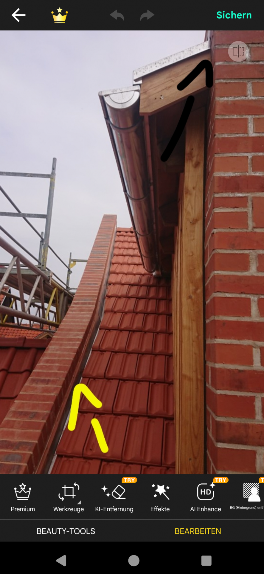

    Die Bilder sind missverständlich. Die Gerüste sind längst weg, nach jahrelangem Behördenterror und existenzvernichtenden Lügen seitens der Stadt habe ich mich in Sicherheit gebracht und das Land verlassen. Zum jetzigen Zeitpunkt geht es eigentlich nur darum, noch ein paar Kröten für das Haus zu bekommen, da kommt diese Wassergeschichte zur Unzeit. Ich zitter seit zwei Jahren eh schon wie ein Kriegsheimkehrer, nochmal was sanieren wird mein Therapeut nicht gutheißen und ist auch finanziell nicht drinnen. Weil du gefragt hast. :/
    Das Problem an den Ausblühungen ist halt, dass sie zumindest an einer Stelle auch auf die Innenseite durchschlagen - wäre dem nicht so, würde ich das eher als kosmetisches Problem betrachten, aber wenn die Feuchtigkeit erst mal auf die Dämmung geht, kann davon keine Rede mehr sein. Gipskarton ist nicht nass, die am feuchten Mauerwerk anliegende Dämmung aber sehr wohl (natürlich).
    "Bereits abgeklungen" würde voraussetzen, dass die 140 Jahre alten Mauern mit neuem Material 1:1 nachgebaut wurden. Aber mit Hilfe dieses Threads habe ich inzwischen entdeckt, dass die Mauerkrone ursprünglich mit einer Lage Dachziegeln geschützt war (s. oben). Und ich mache mir halt so meine Gedanken, ob es an Mörtel oder Ziegeln liegen könnte (früher war vielleicht nicht alles besser, aber genau gleich war es ja auch nicht).
    Stichwort Glaskugel: Momentan habe ich keinen Hinweis darauf, dass es bei den Holzverschalungen auch Probleme gibt, aber vielleicht ist deine Kugel da ja hochwertiger als meine.
    Das ging mir jetzt zu schnell. :p @Rinne: Warum sie vor der Kante aufhört, oder warum sie nicht vom Dach weg entwässert?
    Alles, was nicht so aussieht, als hätte es bereits mehr als ein Jahrhundert auf dem Buckel, ist neu. Buchstäblich das einzige, was auf den Bildern nicht neu ist, ist der untere Teil der Giebelmauer (erste drei Bilder).

    Schwarz Rinne - Gelb Anschluss zur Wand , es stellt sich die Frage wenn du eh veräußern willst , inwiefern du noch investieren willst , es ist aus bekannten Gründen mittlerweile gerade bei älteren Gebäuden ( mit Ausnahmen Region ) eher langwierig einen solventen Käufer zu finden , nicht ausgeschlossen aber deutlich erschwerter als vor einigen Jahren und nein wir werden jetzt keine politische Debatte starten , die scheint sich hier im Forum bedauerlicherweise stringent zu entwickeln.

    Oh, der Denkmalschutz war durchaus erpicht darauf, diese Schwachstelle zu schaffen. Aber dort wird der Dachdecker auch als erstes Nachschau halten - wenn das Wasser dort nicht reingelaufen ist, dann vermutlich auch nirgendwo anders.
    Investieren will ich gar nicht mehr - aber ich habe viel investiert, auch in eine Bauleitung, deren Aufgabe es war, die ordnungsgemäße Ausführung zu überwachen. Rein rechtlich müsste ich zur Sanierung der derzeitigen Probleme also nicht unbedingt weiter investieren,
