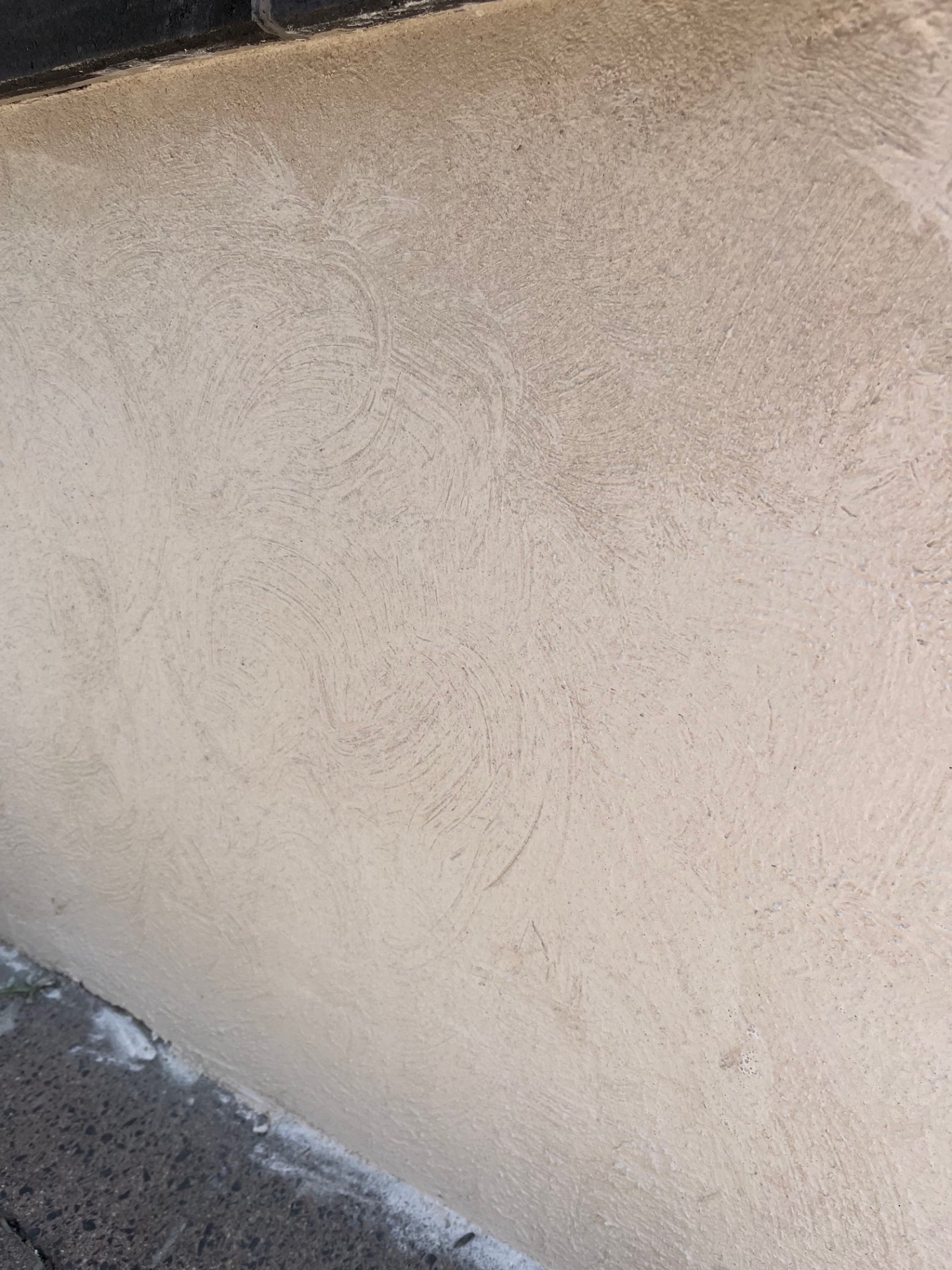

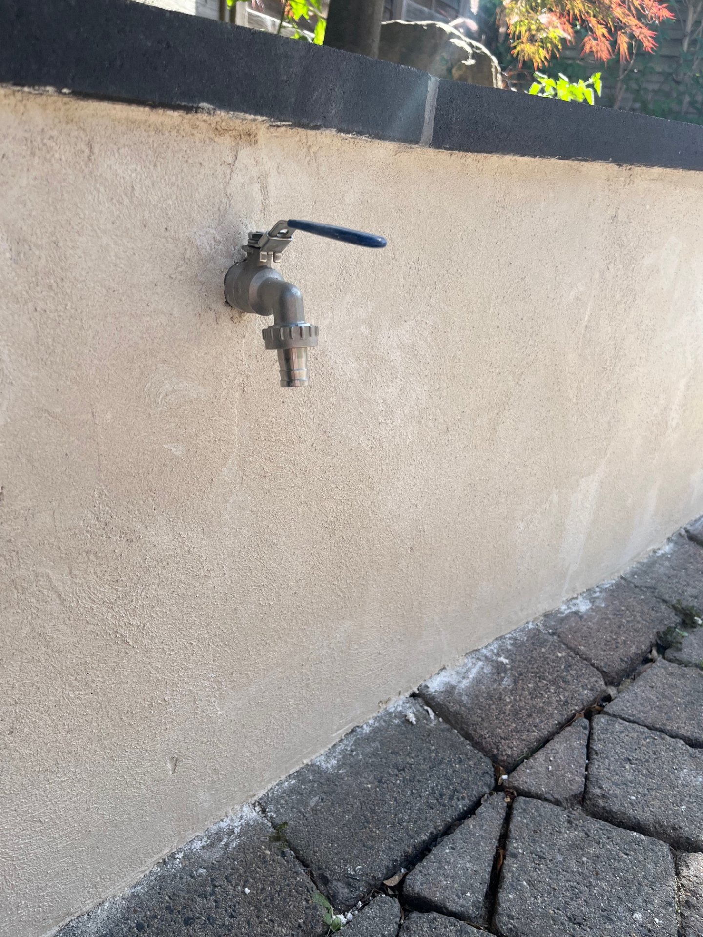

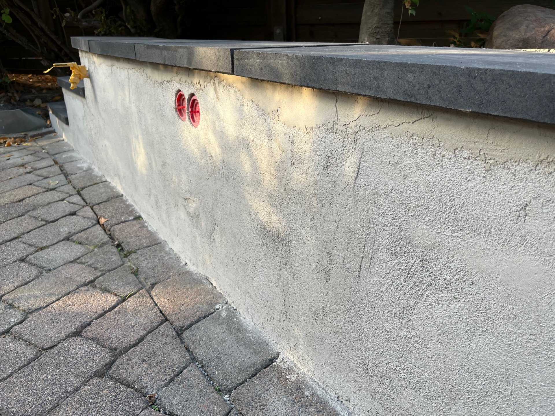

    Hallo Zusammen,
    ich habe eine kleine Gartenmauer gebaut und mit Kaltzementputz verputzt (ca. 15-20 mm). Leider habe ich es nicht geschafft, die Oberfläche so glatt zu bekommen, wie ich es gerne gehabt hätte. Nach dem kleben (PCI Flexkleber) der Mauerabdecksteinen ist nun zusätzlich auch noch Kleber ersichtlich. Wie könnte man nun die Oberfläche aufwerten ohne die technischen Eigenschaften des Kalkputz zu verlieren. Hier ein paar Ideen von mir als Laie:
    • Oberputz aufbringen (Knauf SM700 Pro wäre vorhanden). Nachteil: Mit den aufgesetzten Mauerabdecksteinen wird das verputzen vermutlich noch schwieriger.
    • Abschleifen: Das habe ich mal versucht, mit 80 Körnung bröselt der Putz mehr ab, als dass er glatt wird.
    • Kalkglätte: So ich ich es verstehe, ist dieser eher nicht für außen geeignet.
    • Streichen (Kalkmineralfarbe) auftragen und mit der Oberfläche abfinden
    Habt ihr evtl. Kommentar oder alternative Ideen zur Umsetzung?
    Vielen Dank
    Gruß Stefan

    Ich würde den Knauf-Putz recht dünn aufziehen und dann mit einem Schwammbrett schön glattreiben.
    Die Mauer hat ja ne Rückseite zum üben.

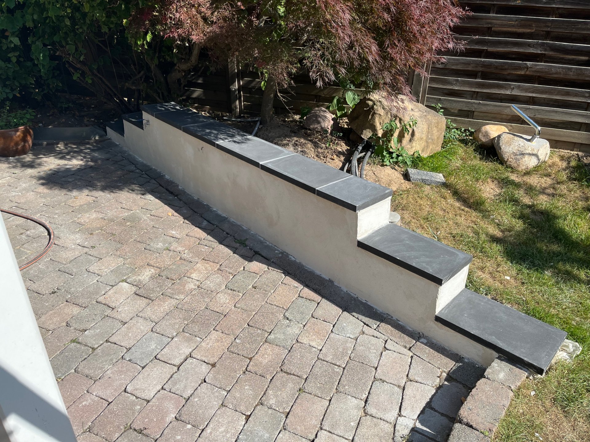

    Danke für deine Rückmeldung. Ich habe gestern die Fugen gemacht (das ging recht gut) und denke nun darüber nach den Knauf-Putz aufzutragen. Ich bin nicht sicher, ob das Ergebnis wirklich optisch besser wird, da ich auf Grund der Mauerabdecksteine keine Ecke mehr zum abziehen habe. An den Seiten liegen die Eckprofile nun auch so tief, dass ich hier die Ecke gegen eine Glättkelle o.ä. abziehen müssten.

    Trag den Putz auf und lass den gut anziehen und dann nimmst Du das Schwammbrett und verreibst alles.
    Lieber etwas weniger feucht das Schwammbrett als zu feucht, das findest du dann schon raus.

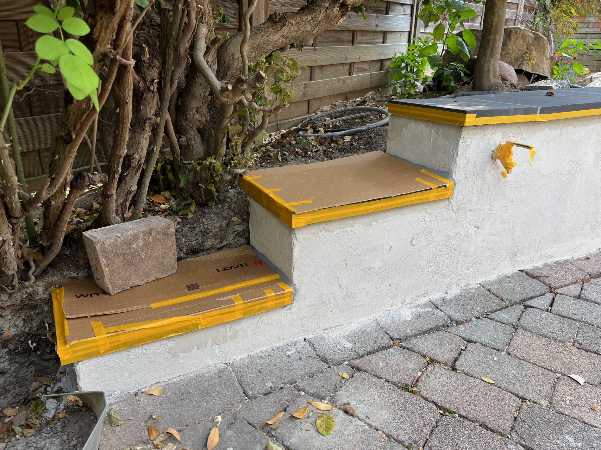

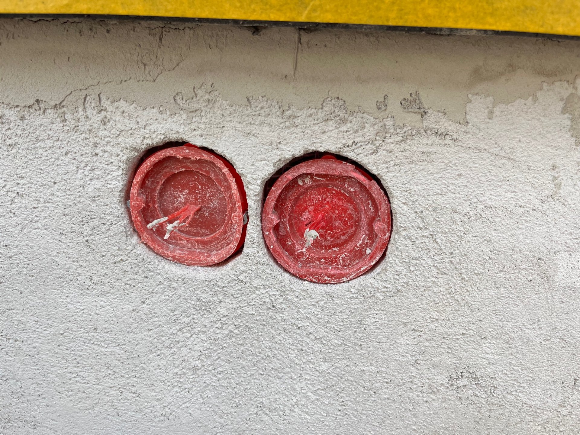

    Zur Vorbereitung habe ich die Mauerabdecksteine abgedeckt. Leider hatte ich die Steckdosen schon freigelegt, hier wird es vermutlich schwer mit dem verputzen (Sackloch).
  6. #6 Fabian Weber, 26.08.2025
    16.623
    6.638
    Leg mal los, das wird schon. Immer schöne große gleichmäßige Reibebewegungen.

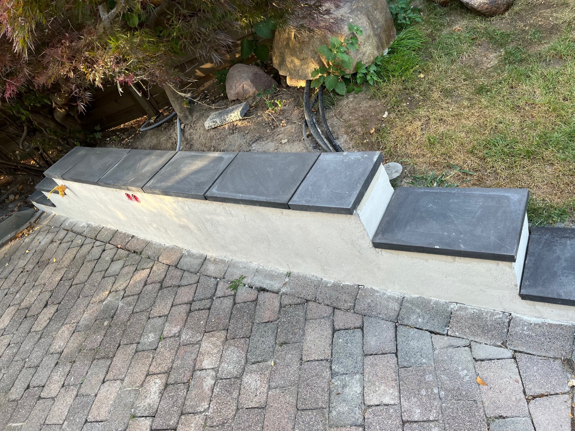

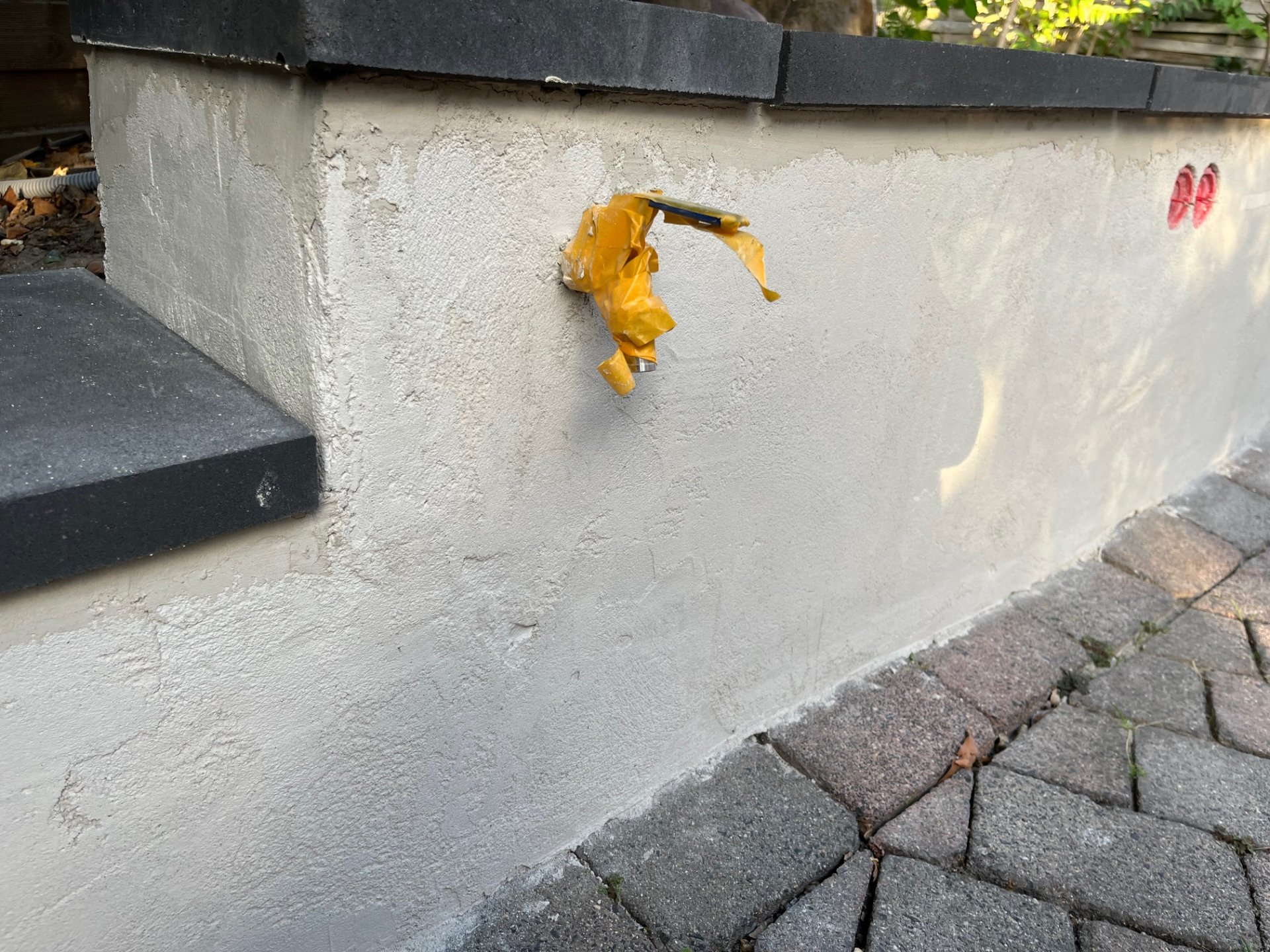

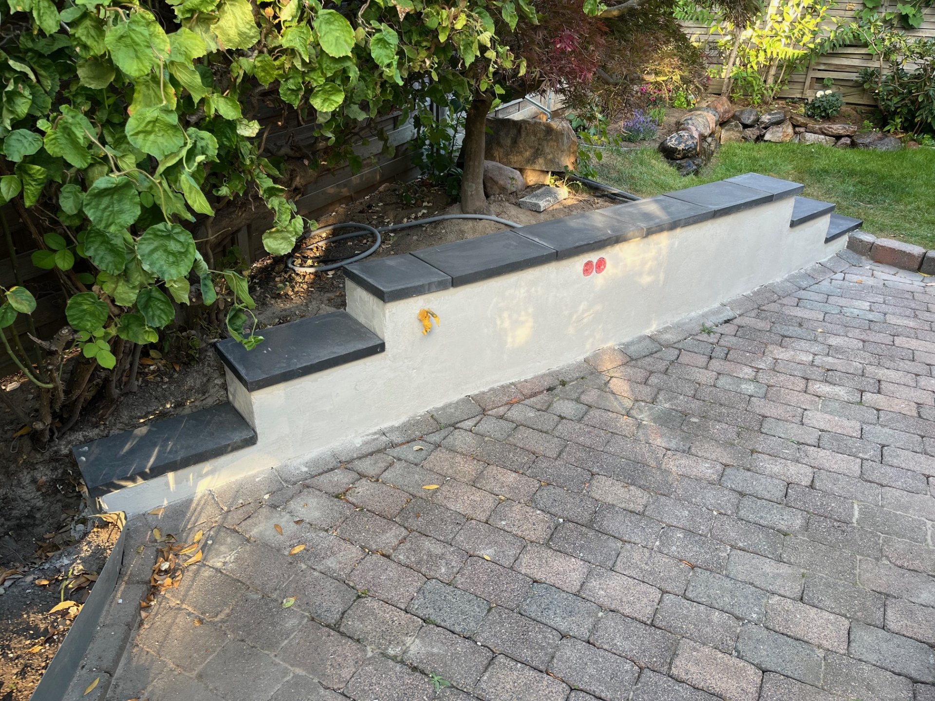

    Der Oberputz ist jetzt drauf und gefilzt. Die Bilder sind auf Grund des Lichteinfalls nicht so toll, aber die Wand sieht jetzt schon mal deutlich besser aus. Die Tage kommt noch getönte Silikatfarbe (Keim Soldalit) drauf. Heute war leider mehrere Stunden eine Rohrreinigung vor Ort (Rest vom Putz im echt schon nicht so gut abfließendem Abwasserrohr -> dicht).
    Danke für deine Tipps!
    chris84 gefällt das.
  8. #8 Fabian Weber, 27.08.2025
    16.623
    6.638
    Top.
    Und als Tip für die Farbe:
    Einfach im Baumarkt eine Tüte Quarzsand kaufen und unter die Farbe rühren. Das gibt nochmal eine feine Putzstruktur, die einige Fehlstellen kaschiert.
    lenox89 gefällt das.
