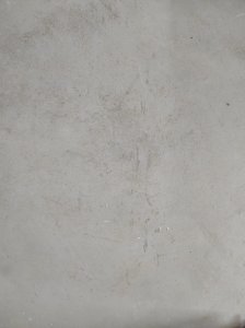

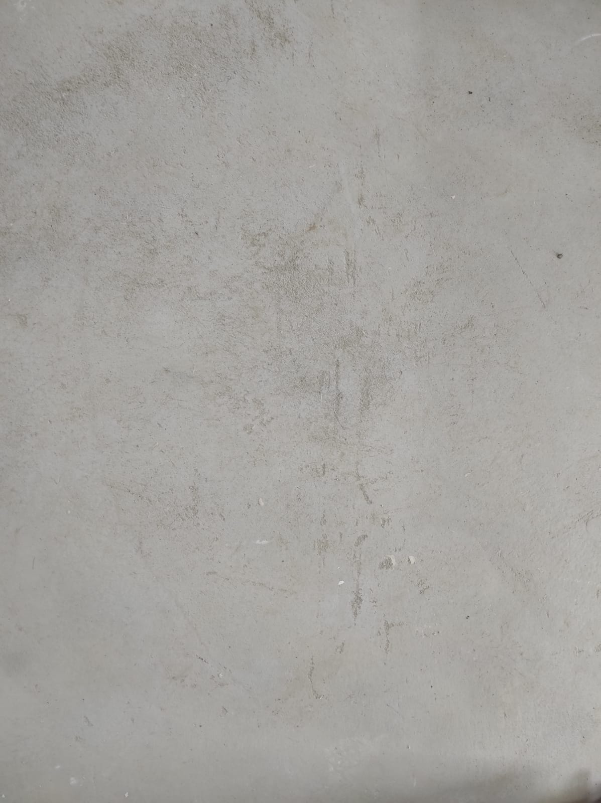

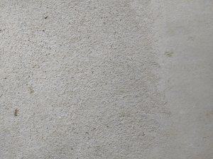

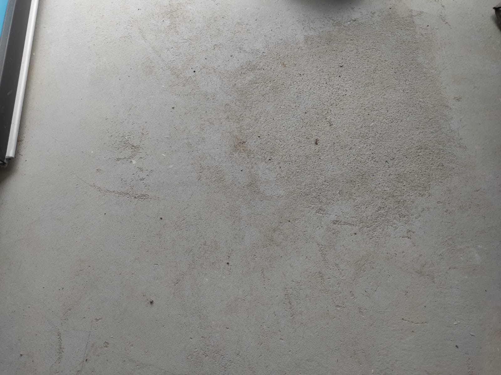

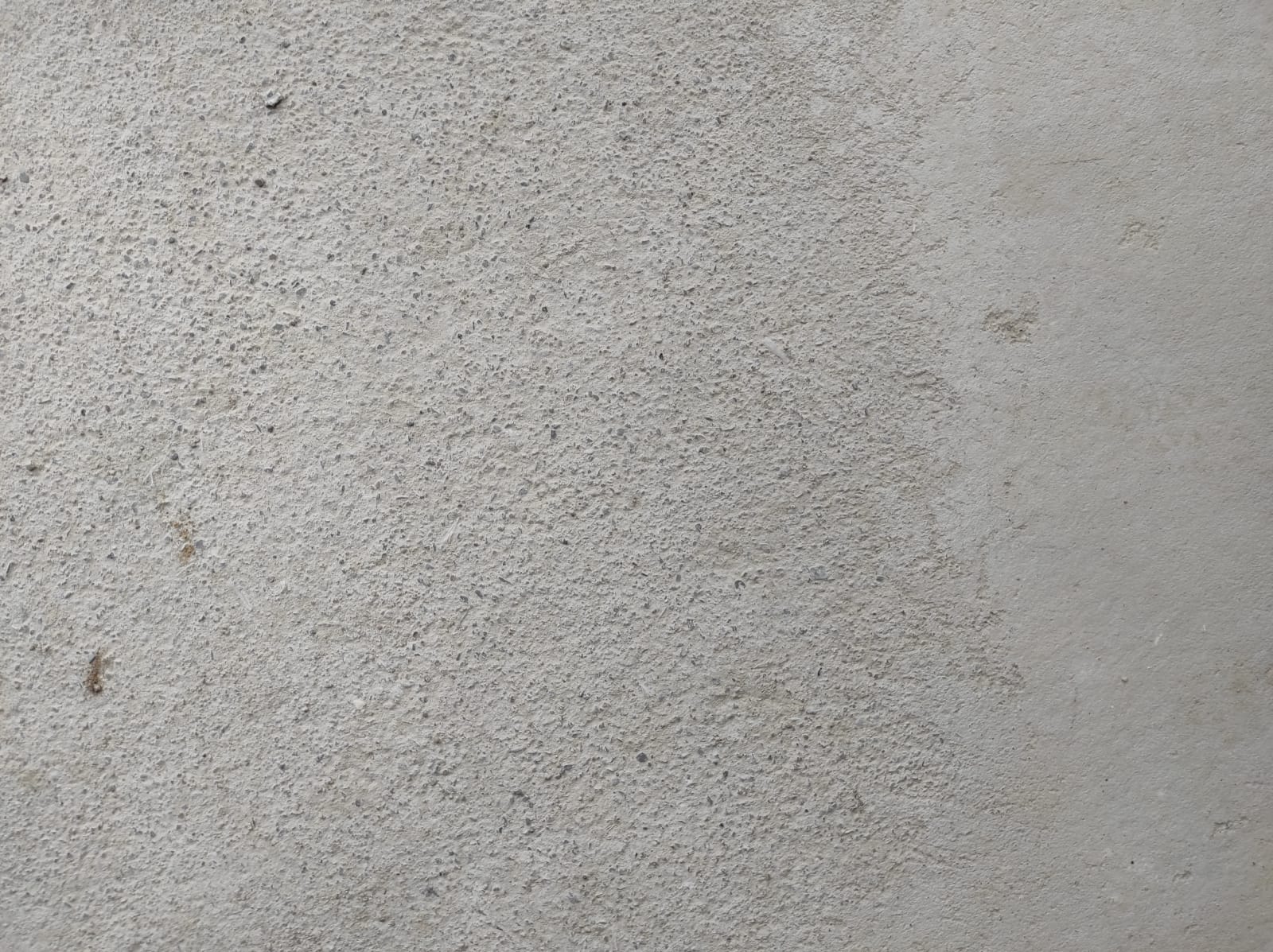

    Guten Tag zusammen,
    Unser Zementestrich ist jetzt schon eine Weile drinnen. Uns ist aufgefallen, dass gerade im Eingangsbereich die Oberfläche vom Estrich beschädigt/ Rau ist.
    Es gibt keine Risse oder sonstige Probleme aber ich empfinde die Oberfläche als sehr empfindlich.
    Der Boden wird zum größten Teil gefliest- sollte man sich das nochmal vorher anschauen lassen??? Vielen Dank für Tipps und Hinweise.
    Grüße Hopfi

    Sieht erstmal ganz „normal“ aus, das die Sinterschicht absandet.
    Wenn Ihr Bedenken wegen der Haltbarkeit des weiteren Fußbodenaufbau habt kann Euch ein Haftzug Test Klarheit verschaffen

    Ok Danke erstmal.
    Macht die der Fliesenleger?

    Sollte er können, wenn diese zu schlecht ausfallen dann sollte die Sinterschicht auf der ganzen Fläche entfernt werden, am besten durch Kugelstrahlen.

    Der Fliesenleger muss die Vorleistung prüfen.
