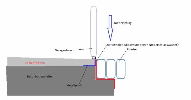

    in unserer Neubaugarage wurde ein Zementestrich eingebracht. Am Tor wurde eine Metallprofil eingesetzt.
    Mein Fragen:
    1) Wann kann ich frühestens den Zementestrich (5-8cm) versiegeln? Garage ist gegenwärtig offen, Etsrich liegt seit etwa 4 Wochen frostfrei...
    2) Mit was soll man sinnvollerweise (keineFliesen) den Estrich versiegeln? Ich dachte an Betonfarbe? Gerne markenlose Produktempfehlungen..
    3) Die Betonplatte ist vor dem Metallprofil ausgeklinkt, damit der Einfahrtsbelag bis ans geschlossene Tor laufen kann. Wie sollte die Metallschiene/Estrich gegen einsickerndes Wasser geschützt werden? Ich dachte an eine Bitumenbahn vom Dachdecker angeschweißt? Oder ist das übertrieben da eine Ablaufrinne in der Einfahrt nahe dem Tor eingeplant ist?

    Hallo Lebski,
    danke für die rasche Antwort.
    1) Wie sähe denn die Untergrundvorbehandlung vor Aufbringen des Epoxidharzes aus?
    2) Ich möchte die Garage bis zum Frühjahr als Zwischenlager für z.B. Fliesen, Badewanne etc. benutzen. Spricht etwas dagegen?
    3) Tja, mit der Abdichtung und der Skizze: ich habe hier nur paint, daher mein Versuch, die Frage zu skizzieren im Anhang. Es geht mir darum, ob und wenn ja, wie die rote Abdichtung auszuführen ist, damit kein Regenwasser unter/in den Estrich läuft.

    1. Gibt der Hersteller vor.
    2. Nö
    3. Schaden tut es nicht, bei Regenwasser hätte ich kein Bauchweh, Salz kann auf Dauer ein Problem für den Beton werden. Es gibt auch selbstklebende Bahnen. Würd ich auch erst machen, wenns wärmer ist.
    Zwischen Metallwinkel und Estrich gehört eine Fuge (Diamantblatt) und ein PU-Verguss. Erst Fuge, dann Versiegeln, dann Verguss.
