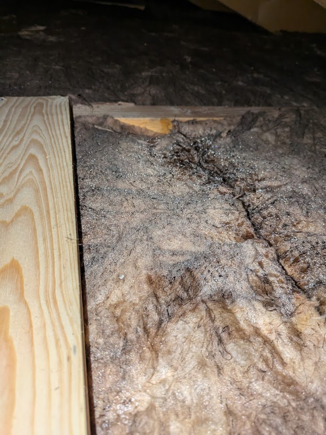

    wir bewohnen einen Neubau, DHH, BJ 2020.
    Das Dach ist ein nicht ausgebautes Kaltdach. Wir lagern dort z.b. unsere Koffer.
    Dort ist mir nun aufgefallen, dass auf der Dämmung vereinzelt kleine Wassertropfen zu finden sind.
    Siehe auch das Bild.
    Es sind aber nicht alle Dämmungen betroffen, sondern "nur" wie gesagt einige.
    Das ist auch nur oberflächlich, die betroffene Dämmung an sich ist unterhalb der Oberfläche trocken.
    Habe ich trotzdem reklamiert beim Bauunternehmen, der Zimmermann kam vorbei und hatte folgende Erklärung:
    Wahrscheinliche Ursache: Flugschnee oder Nieselregen und das stürmiche Wetter in letzter Zeit, da die oberste Dachbahn zwecks Luftzirkulation nicht verklebt ist.
    Dort kann dann bei Sturm je nach Windrichtung etwas Feuchtigkeit eintreten.
    Jetzt meine Frage an die Experten hier:
    Ist das eine schüssige Erklärung? Ich hatte eigentlich immer gedacht, dass - egal wieviel - Feuchtigkeit im Dachboden nix zu suchen hat.

    Das Problem ist mir schon mehrmals begegnet.
    Dort wo die Wasserflecken entstehen, ist unter der Dämmung die Dampsperre verletzt oder hat ein Loch. Es kann auch sein, dass dort die Dampfsperre schlecht verklebt ist.
    Wie es zu dem Wasserfleck kommt?
    Der Wasserdamp der im Haus entsteht, will mit der Wärme nach oben steigen und kommt aber nicht durch die Dampfsperre nach oben raus, außer dort wo die Dampfsperre Löcher hat.
    Der Wasserdampf tritt durch das Loch aus und steigt durch die Dämmung bis zu dem Punkt wo es plötzlich kalt wird. Das ist die Oberfläche der Dämmung.
    Dort verwandelt sich der Wasserdampf in Kondenswasser um.
    Das ist der Grund, warum auf der Dämmung Wasserflecken sind. Es hat nichts mit dem Dach zu tun, auch nicht mit Flugschnee oder Nieselregen. Im Winter sind alle Heizungen auf, Fenster zu und dadurch steigt der Wasserdampf an. Dazu kommen die Temperaturunterschiede. Drinnen über 20 Grad, draußen Minus Grade.
    Das Problem beheben geht einfach. Dämmung wegnehmen und Löcher aufspüren und verkleben. Fertig.

    Wenn das Dach ordentlich belüftet ist, ist das nicht schlimm.

    Das ist m.E. Unsinn. Und zwar ziemlicher.
    Das halte ich für eine sehr gewagte Aussage, bei der Menge an Wasser die hier zu sehen ist, und bei der Farbe der Dämmung, die hier ersichtlich ist.
    Genau so sehe ich das auch.
    Und sicherstellen, dass das (Kalt-)Dach ausreichen belüftet ist, und die Dämmung nirgendwo diffusionsdicht abgedeckt.

    Nee. Gut belüftet ist das kein Problem. Eigene Erfahrung mit Decke ohne jede Bremse/Sperre. Aber ordentlicher Belüftung.

    OHNE Sperre geht das, aber bei Sperre mit Loch nicht! Da kondensiert es nämlich punktuell in so großer Menge, dass das Wasser auch gerne durch die Dämmung den Weg nach unten zur Decke findet.
