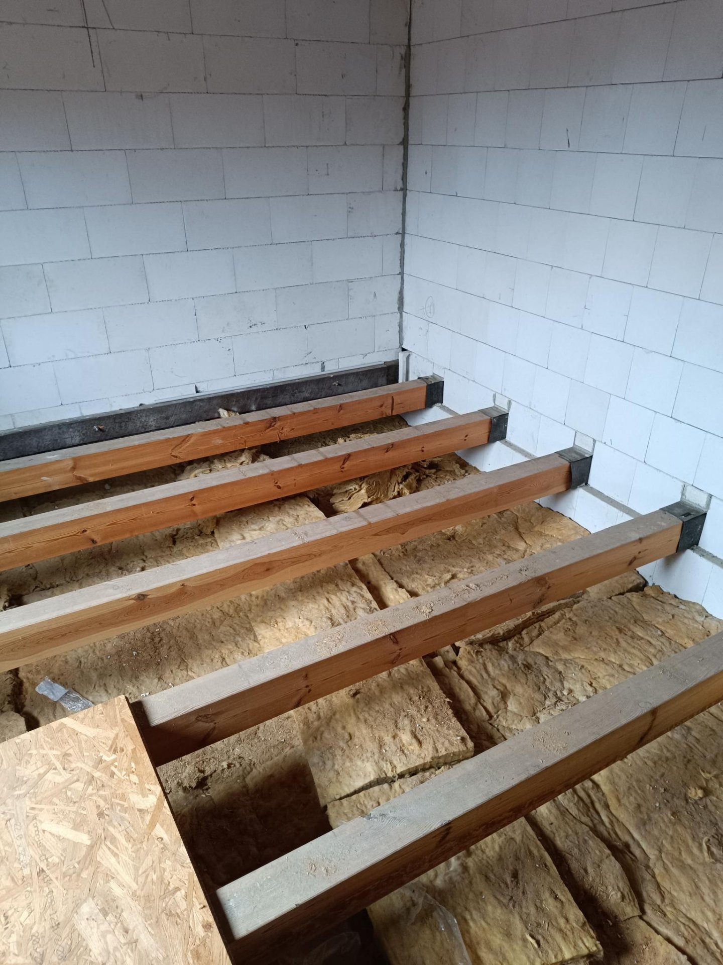

    Ich habe vor ein paar Wochen ein Haus gekauft. Altbau aus dem Jahr 1935.
    Wurde 2010 Kernsaniert.
    In dem Zuge wurde das Dach des Nebengebäudes abgerissen und um ein zusätzliches Geschoss erweitert....befindet sich alles noch im Rohbau.
    Die alte Betondecke des Nebengebäudes blieb bestehen. Um auf die Fußbodenhöhe an das bestehende Wohnhaus anzugleichen wurde etwa 35cm über der Betonecke dicke Balken eingezogen.
    Der Plan war es nun Zwischensparrendämmung zwischen den Balken einzubringen und dort mittels OSB Platten einen Fußboden aufzubringen. Darauf dann eine Fußbodenheizung installieren lassen.
    Nun meiner Frage zur Dampfsperren. Ich würde unter den Balken diese anbringen um ein Abrutschen der Dämmung zu verhindern. Ich gehe davon aus, dass dann zwischen Dämmung und OSB-Platte auch noch eine Dampfsperre kommt? Den Zwischenraum zwischen Betondecke und Balken würde ich dann für das verlegen der notwendigen Elektro- und Datenkabel nutzen.
    Gibt es alternativen zu den OSB-Platten?

    Ich versteh die Beschreibung nicht. Geht es um eine Decke zwischen zwei beheizten Geschossen? Und mit Zwischensparrendämmung ist üblicherweise die Dämmung zwischen Dachsparren gemeint. Das hat aber mit deinem Vorhaben nix zu tun?!

    Es geht um die Decke zwischen einem unbeheizten Nebengebäude und dem Obergeschoss welches als Wohnraum genutzt werden soll.
    Das Dach des Nebengebäudes wurde 2014 abgerissen und das Obergeschoss aufgemauert. Etwa 35cm über der alten Decke des Nebengebäudes wurden massive Balken eingezogen. Bevor nun der Fußbodenaufbau gemacht werden muss, sollte der Fußboden gedämmt werden.
    Meine Idee war es nun zwischen den Deckenbalken Zwischensparrendämmung einzubringen....auch wenn diese in der Regel im Dachgeschoss verwendet wird.
    Ich bin natürlich auch für alternative Vorschläge offen ;-)

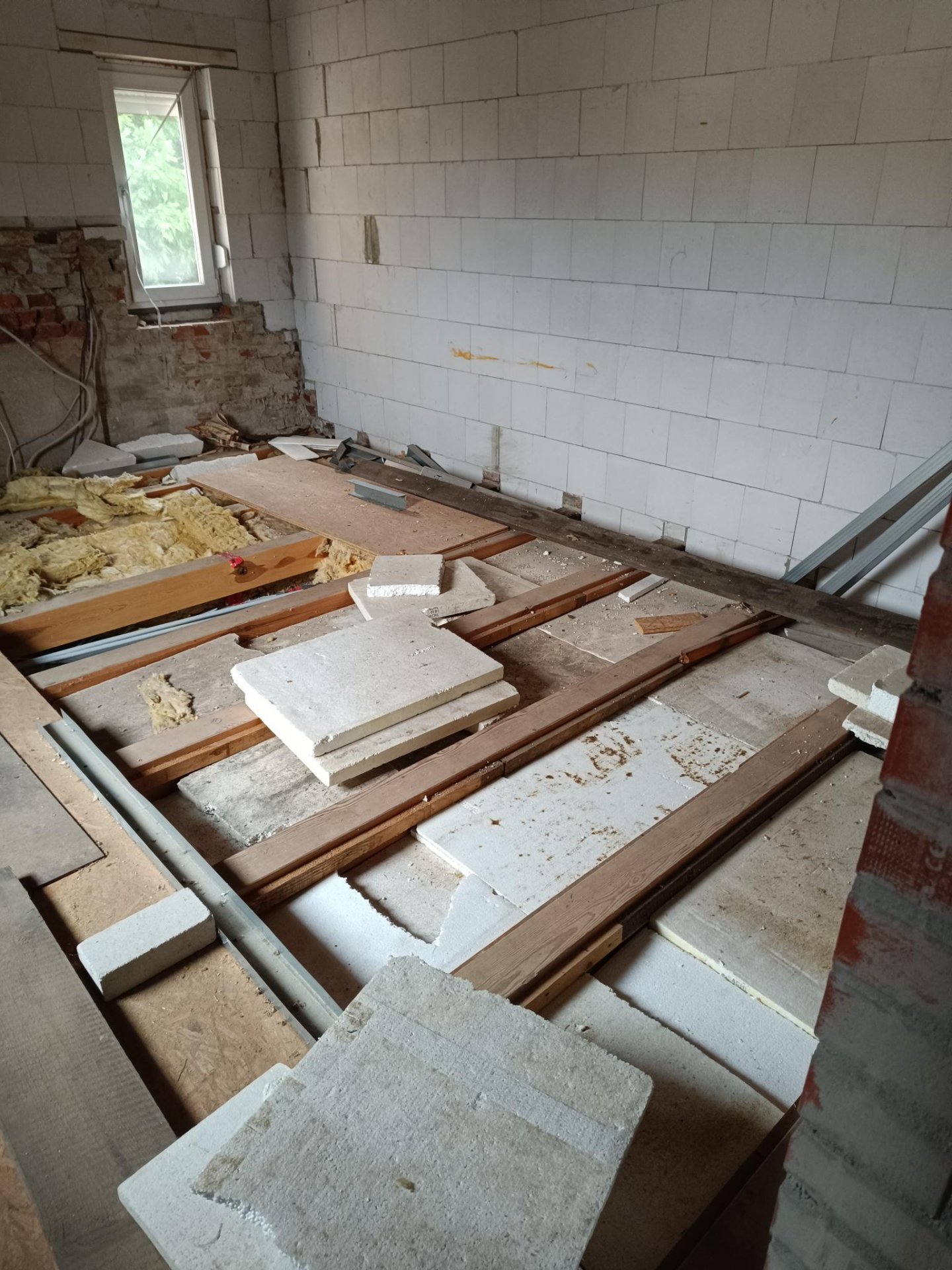

    Ich habe heute die Planungsunterlagen der damaligen Architektin erhalten und auch nochmal mit dem Vorbesitzer gesprochen.
    Den Bauunterlagen nach war damals eine Fußbodenaufbau mit 3cm OSB Platten geplant. Scheinbar plante man mit Standardheizkörpern und nicht mit einer Fußbodenheizung. Im restlichen Haus sind, bis auf das Badezimmer, auch normale Heizkörper vorhanden.
    Derzeit ist der folgende Aufbau vorhanden...
    - Betondecke
    - Dampfbremsfolie
    - Glaswolle als Dämmung in den beiden Wohnräumen
    - Styropor im späteren Badezimmer
    Der Vorbesitzer meinte nun, es war geplant den restlichen Hohlraum mit Schüttdämmung zu befüllen und da drauf dann die OSB Platten.
    Was sagt ihr dazu?
    Mein Plan wäre jetzt die Fußbodenheizung mit Trockenestrichplatten realisieren zu lassen.
    Ist der derzeitige Aufbau mit Dampfbremse und Dämmwolle/ Styropor grundsätzlich okay?
