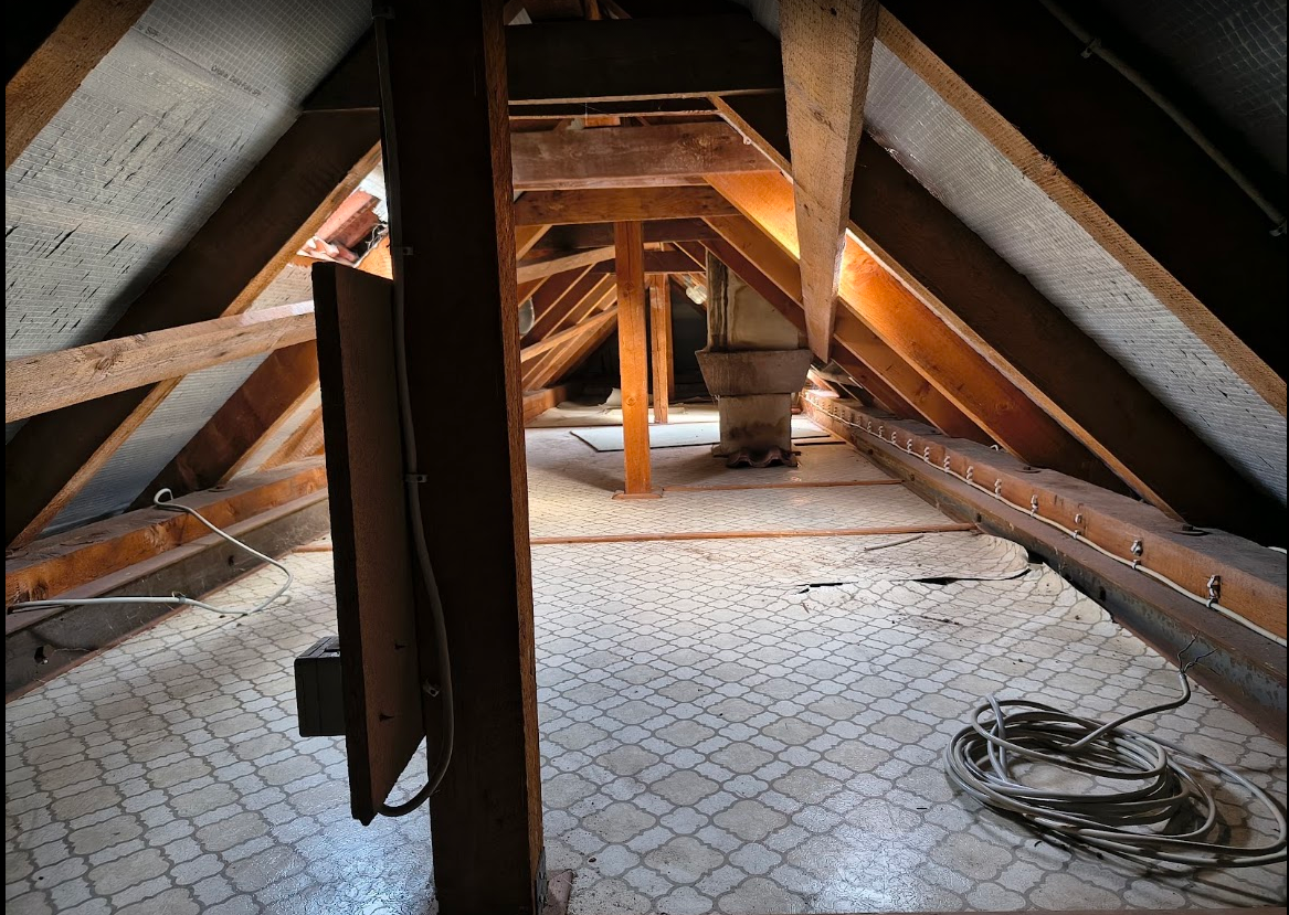

    - Haus aus 1981, Bewohnt im EG, Sanierung nun im OG, beginnend mit der Dachdämmung
    Spitzboden ist unbewohnt und soll kalt bleiben.

    Ich könnte an den Sparren nach oben gehen und die Dampfbremse an der Mittelpfette anschließen. Das dürfte aber ziemliche Fummelei werden beim Übergang zu den Kehlbalken, oder? In diesem Szenario dann das Geschossdach von oben dämmen und dort auch eine Dampfbremse verlegen und oben an der Pfette anschließen.
    Alternativ, von "unten" quasi alles dämmen, inkl. Kehlbalken (nennt man das da so?). Die Dampfbremse geht dann einmal von Links nach rechts rüber und schließt den Raum komplett ab. Oben drauf würde ich dann nochmal so 10~ cm begehbare Dämmung verlegen, wäre dann so bei 24cm an der Geschossdecke.
    Gäbe es ein Favorit eurerseits vom vorgehen her, Ist die 2. Variante sicherer für den Laien, weil weniger Fummelei? Bei diesem Szenario wäre ich mir dann aber nicht 100% sicher, wie man den Übergang zwischen den Räumen macht, da diese teilweise bis in die Kehlbalken ausgemauert sind.
    Was wäre dann hier euer Favorit. Mauer abtragen, und so quasi raumübergreifend die Dampfbremse legen? Oder jeweils im Raum bleiben und entsprechend am (nicht tragenden) Mauerwerk verkleben?

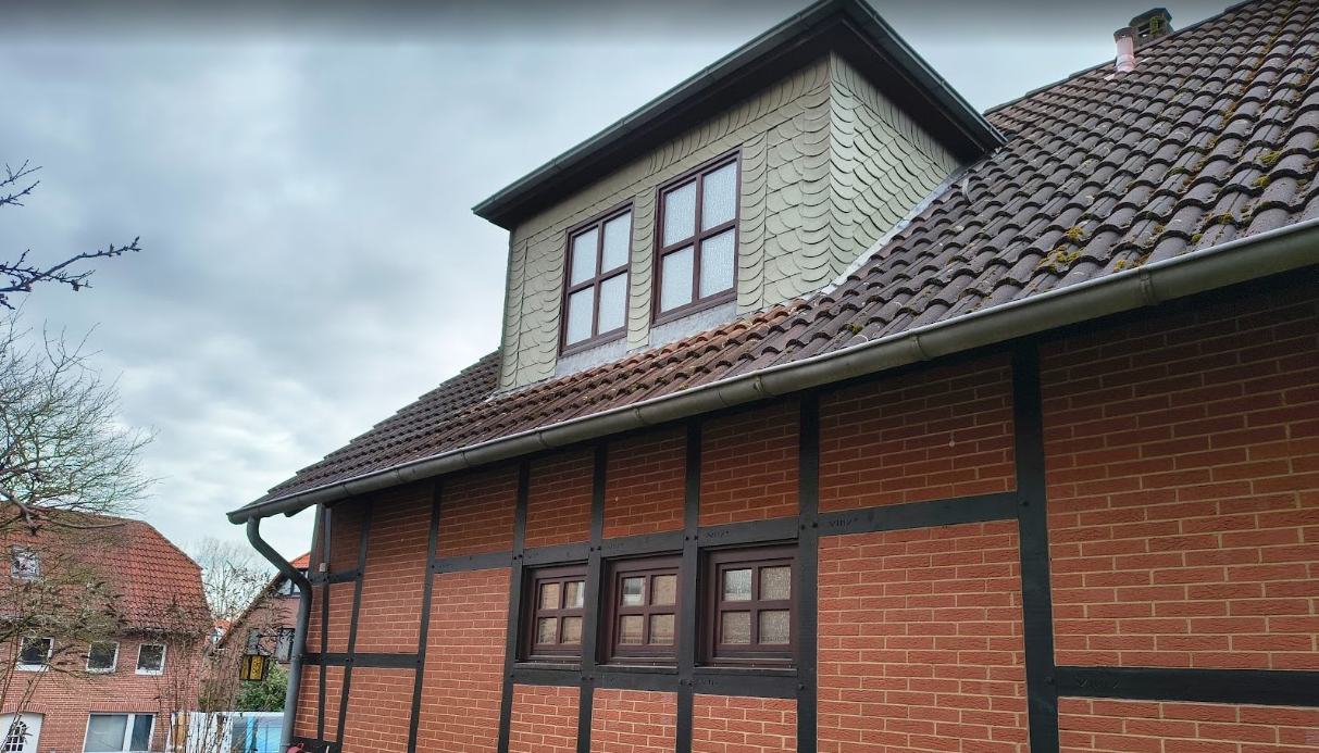

    z.B. hier zu sehen, blick in einer Gaube nach oben, Richtung Flur, der dann unter der Dachgeschossdecke liegt:

    Also die Gaubenkonstruktion ist schon....hmm.... sehr eigenwillig.
    Ich hätte Bedenke, im Bereich der Gaube eine Dämmung zu montieren. Von der Dachneigung her würde ich behaupten, oben drauf ist entweder ein Flachdach mit einer Abdichtungsbahn oder ein Blechdach, beides quasi dampfdicht und nicht hinterlüftet.
    Hier hast du schon ein 1. größeres Problem.
    Genau so wird es gemacht, wobei du mal bei Ubakus den Deckenaufbau kurz durchrechnen solltest.

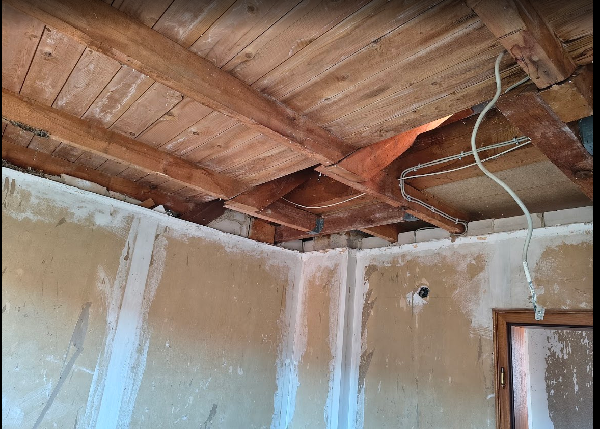

    Was passiert eigentlich mit dem Dach hinter der Drempelwand? Dort solltest du auch dämmen und Dampfbremse montieren!
    Die Dampfbremse wird auf den Putz angebracht, jeder Raum für sich. Sollte die spätere Decke die Dampfbremse nicht abdecken, solltest du den Putz in diesem Bereich dann abfräsen. Dann kannst du später die Dampfbremse überputzen.

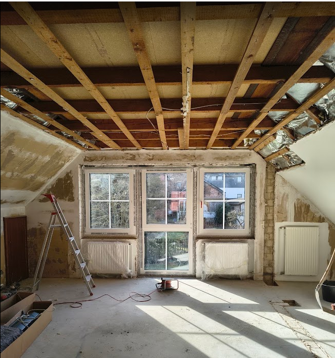

    Wenn ich dieses Objekt sanieren würde, dann würde ich die Decke zwischen Spitzboden und OG überwiegend entfernen.
    Der Spitzboden ist quasi nicht verwendbar, die Deckenhöhe im OG ist drückend. Nutzt man beide Etagen als eine, schmerzt der Verlust nach Innen durch Dämmung und Ausbau weniger. Einzelne Nutzfächen auf der Balkenlage (Hochbett, Ablagen) gewinnen Raum.

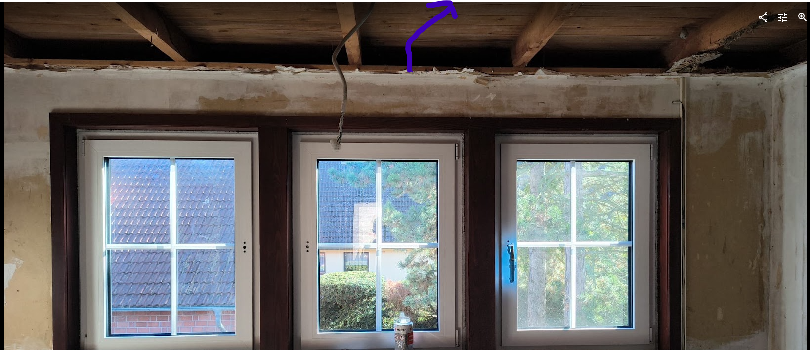

    Jupp, ist flachdach mit einer abdichtungsbahn, kein Blech. Leider kein Bild von oben:
    Hinterlüftet wäre es tatsächlich meiner Meinung nach, weil an der Stirnseite ein kleiner großer Spalt ist, den ich noch mit einem Insektengitter/Traufgitter schließen will. In meinem Kopf könnte so dort vorne Luft eindringen, über der Dämmung dann richtung Spitzboden die Feuchtigkeit abtragen, genauso wie bei der zwischensparrendämmung. Würde dann auch entsprechend 2cm~ Luft lassen bis zur Decke mit der Dämmung. Oder funktioniert das mit flachdächern nicht gut genug? Hätte gehofft in der Kombination zusammen mit einer Feuchtevariablen Bremse...
    Hier hat das Dach einen entsprechenden überstand, und "hinter" der außenwand ein Luftspalt offen unten. Ich könnte die Dämmung so hinlegen, dass der Spalt entsprechend offen bleibt (ggf. vorher mit Holzklotz etc. was anbringen dass ein Überschieben verhindert).
    Ich hätte den Drempel abgetragen, Dampfbremse dort dann sauber bis nach unten gelegt und ggf. dann neu wieder aufgebaut. Entweder komplett, oder hier auch nur 2-3 Steine, damit ich platz habe.
    Die idee an sich ist nicht schlecht eigentlich. Aber am Ende traue ich mir das nicht zu aus einem Kaltdach ein Warmdach zu machen, und hätte das vermutlich nur dann sinnvoll angehen wollen, wenn ich das Dach neu eindecken lassen würde inkl. aufsparrendämmung die bis oben hingeht.

    Leider nur in deinem Kopf und wenn du die Pfeile wirklich auf die Schalung malst, damit die Luftweiß wohin sie soll.
    Ich müsste mal die Fachregeln raussuchen, aber wenn ich es richtig im Kopf habe sind es bei 5°DN ein Lüftungsquerschnitt von 8 cm !
    Darfst auch gerne mal nach dem Begriff "selbstkompostierendes Flachdach" googeln.

    Die Grund wieso es früher zu keinem Schaden gekommen ist, wird sehr wahrscheinlich darin liegen,dass das DG offen wie ein Scheunentor war. Feuchte Luft könnte quasi überall hinaus. Jetzt machst du alles luftdicht und damit werden die Schwachstellen zu großen Problemstellen. Wenn du es richtig machen willst, dann muss die Dämmung auf die Schalung, wie bei einem klassischem Flachdach. Also Gaubendach einmal neu machen. Dabei ist zu überlegen, ob es technisch nicht einfacher ist, die Gaubenneigung zu ändern und daraus eine hinterlüftete Dacheindeckungen zu machen.

    Ich sprach davon, die Decke zu entfernen, nicht die Balken. Die Balken würden (auch als Sicht/Designelement) bleiben.
    Dadurch wird der Raum luftiger, das Raumklima insbesondere im Sommer besser.
    Man kann Ablageflächen schaffen, die sich ansonsten hinter einer Dachbodentreppe verstecken würden.
    Das ist eine ziemlich "spezielle" Meinung, die kann jeder sehen wie er will. Aber insbesondere bei Obergeschossen mit niedriger Decke und winzigem Spitzboden ist da eine Überlegung wert.

    Jetzt verstehe ich, was du meinst. Kann man machen, ist aber extrem aufwendig und kniffelig das Kehlgebälk in die Dampfbremse einzubinden und vor allem es so zu machen, dass man es nachher nicht sieht.
