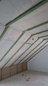

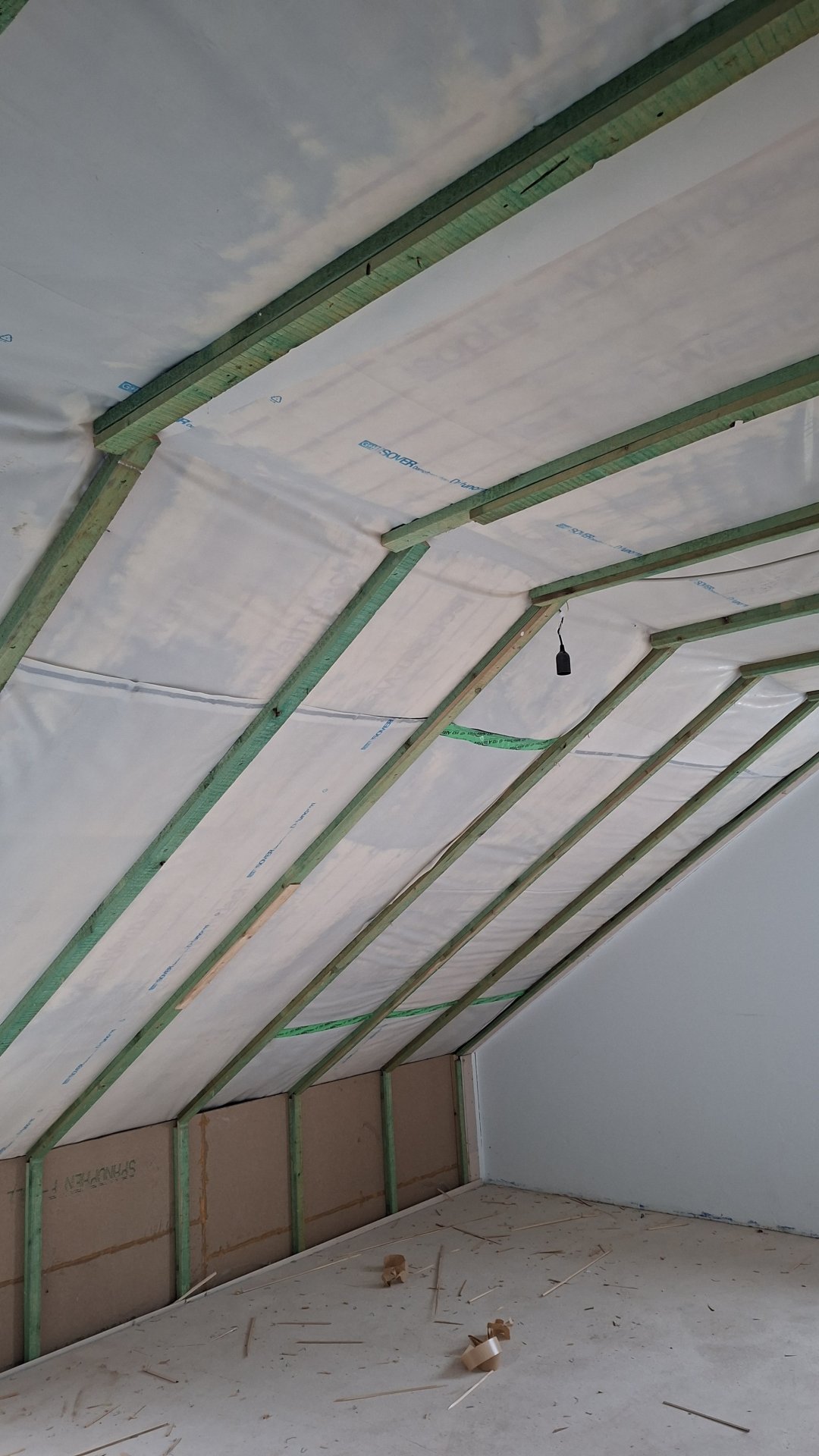

    Hallo Zusammen,
    Wir haben ein Haus Baujahr 1995 gekauft.
    Hier stellt sich nun die Frage nach der Deckenverkleidung im Obergeschoss.
    Dazu habe ich 2 Varianten gehört.
    1. Auf die vorhandene Lattung OSB Platten und dann Gipskarton direkt drauf.
    2. Konterlattung und dann nur Gipskarton.
    Was ist die bessere Variante?
    Vielen Dank

    Variante 2

    Erst mal das ganze grüne Zeugs raus.
    Dann Querlattung/Schalung und dann GK.

    Habt ihr auch die großflächigen schwarzen Flecken auf dem MiWo gesehen? Bevor ich das alles zumachen würde, würde ich mir erstmal die MiWo und die Dampfbremse ansehen, bzw prüfen ob das alles in Ordnung ist.
