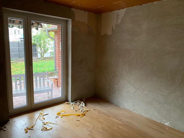

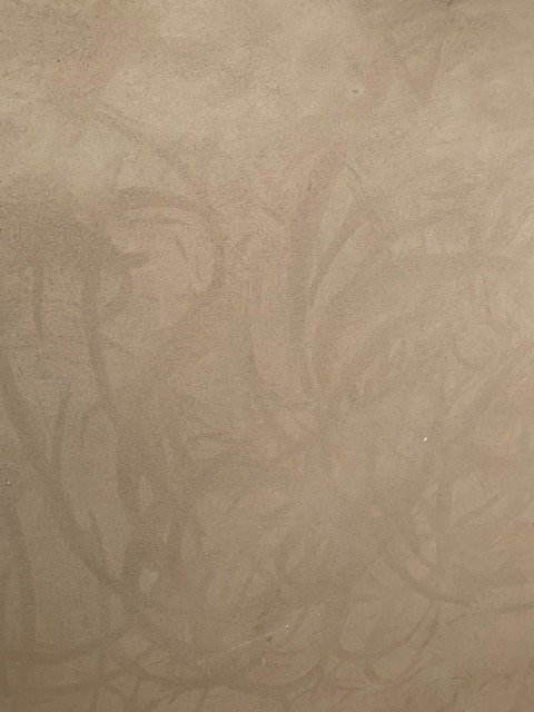

    Die Wand im angehängten Bild war vorher von Tapeten bedeckt und hat seit 1991 kein Licht mehr gesehen. Ich denke dafür ich die Oberfläche noch ganz gut oder?
    Die Oberflächen sehen auf jeden Fall im zukünftigen Schlafzimmer und Ankleidezimmer so aus. Da der Wohnbereich vergrößert werden soll durch Abriss von zwei Wänden würden wir in diesem Bereich eher auf Maler zurückgreifen. Aber es wäre halt schon schön sich das Geld für einen Profi in den beiden Räumen sparen zu können. Außer natürlich ihr würdet sagen, die Oberfläche ist nicht das wahre vom Ei und sollt besser vom Profi gemacht werden.

    Na für die übliche 2 m2 -Übersicht schon etwas strukturiert :)
    Für eine 2cm2 Nahaufnahme sehr schön...

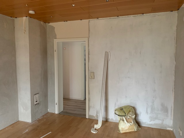

    Ja bitte mal weiter weg mit Anschnitt Fenster oder Tür.

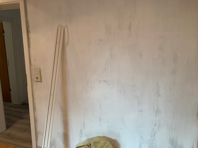

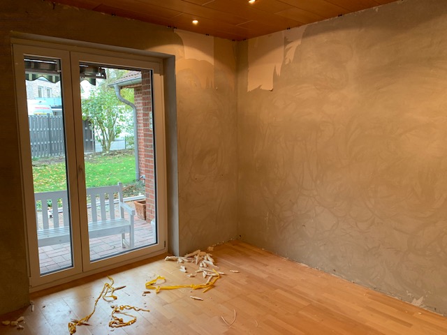

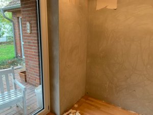

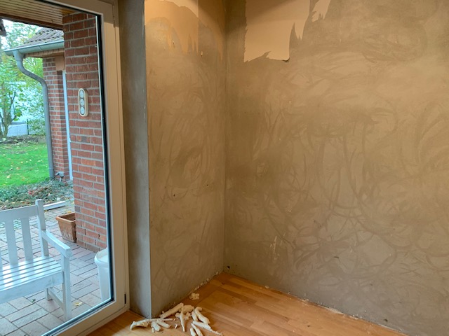

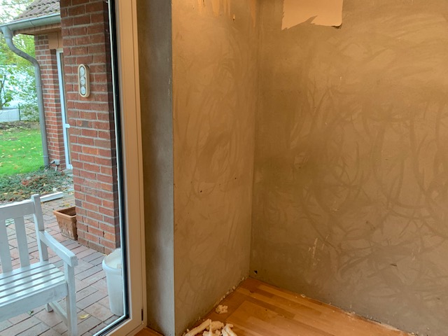

    Ich hoffe die anliegenden Bilder sind weit genug weg und qualitativ so, dass man was mit anfangen kann :-) Dort wo die weiße Farbe ausprobiert wurde (wann auch immer das war) ist es relativ glatt. Also mit Struktur aber nicht so, dass man sich ohne Ende Hautschürfungen holt. Ich habe gestern den direkten Nachbarn getroffen, der neugierig aus dem Haus kam, als die Fenster eingebaut wurden und der erzählte, die hätten mit der gleichen Baufirma und fast zeitgleich gebaut und bei ihm wurden die Innenwände mit Kalkmörtelputz versehen. Würde wahrscheinlich das leicht raue Gefühl, wenn man mit der Hand drüber streicht, erklären oder? Gipsputz meine ich gelesen zu haben, ist doch wesentlich glatter oder?

    Ich weiß nicht wie eure Anforderungen genau sind, aber das kann man sicher schleifen und mit flächenglätter auf null glatt ausziehen .
    lasst es mal einen Maler anschauen und schaut was er sagt.
    ich persönlich würde das wohl grundieren und streichen, mich würde es nicht stören
