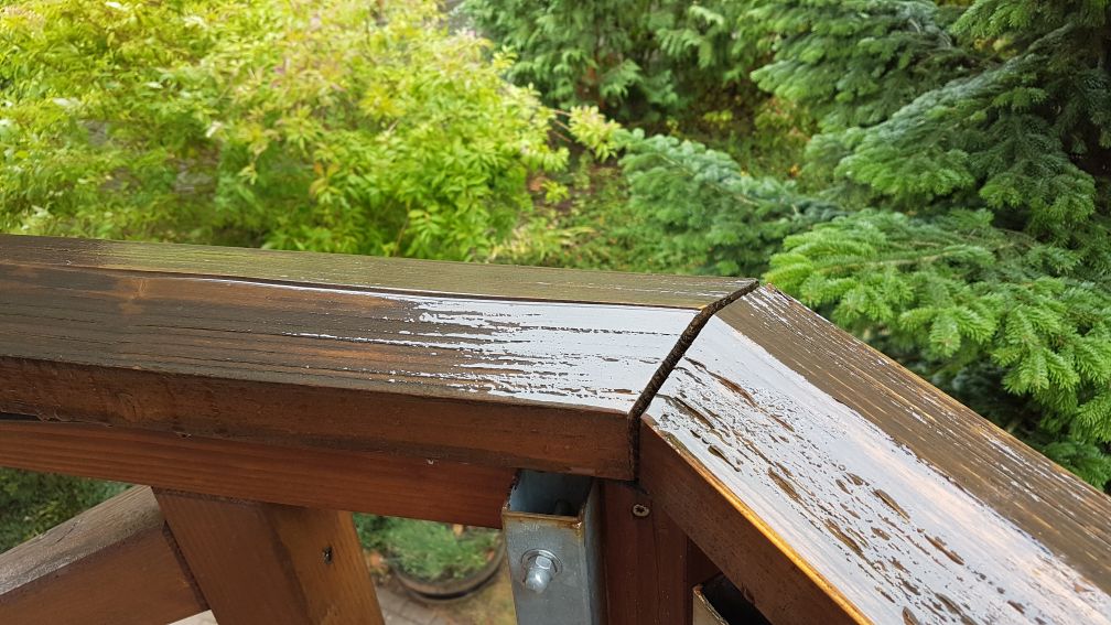

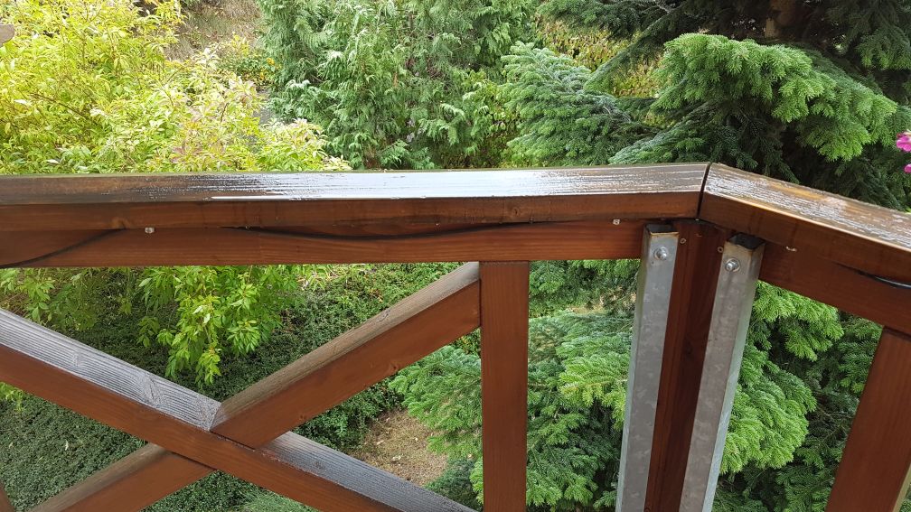

  1. #1 Peter1234, 23.09.2018
    Peter1234
    Peter1234
    16.03.2015
    20
    Physiker
    Jena
    unser Balkon hat ein Holzgeländer. Die Oberseite wird durch den Regen immer unansehnlich.
    Welche Alternativen gibt es für die Oberseite?
    * Hartholz?
    * Blech?
    * Kunststoff?
    Peter

  6. #6 bauspezi 45, 23.09.2018
    bauspezi 45
    bauspezi 45
    20.02.2017
    1.780
    335
    solingen wald
    iR.
    so richtig schon könnte es wieder werden wenn man das Holz
    abschleift ,vorbehandelt und neuen Anstrich aufträgt.
    Mit Bleche verstecken kann es nicht sein, ist auch teurer
  7. #7 simon84, 23.09.2018
    23.437
    7.009
    Da musst aber echt viel abschleifen und spachteln.
    Das sieht aus als ob ein paar Jahre überhaupt nix gemacht wurde und dann einfach drüber geschmiert
  8. #8 bauspezi 45, 23.09.2018
    bauspezi 45
    bauspezi 45
    20.02.2017
    1.780
    335
    solingen wald
    iR.
    sieht schlimmer aus als es ist , einfach Schwingschleifer an und los...
  9. #9 Manufact, 23.09.2018
    Manufact
    Manufact
    21.11.2016
    3.813
    1.360
    Bautenschutz
    Dat wird nix mit Schwingschleifer, vieel zu geringe Abtragsleistung.
    Ideal für den Heimwerker wäre ein Excenterschleifer mit mindestens 8mm Hub und Papier P40 / 80 / 120.
    Wir nehmen eine drehzahlgeregelte Flex, 125er Teller und P40/80, dann Excenter.
    Anschließend Verfestigung der Risse mit dünnflüssigem PU wie z.B. Vosschemie G4.
    Dieses Material ist dünnflüssiger als Wasser, solange bis das Holz nichts mehr aufnimmt ( Da kann man, wenn man Pech hat, locker mal 0,5 - 1l einträufeln).
    Abschließend honiggelbe Dickschicht-Lasur.

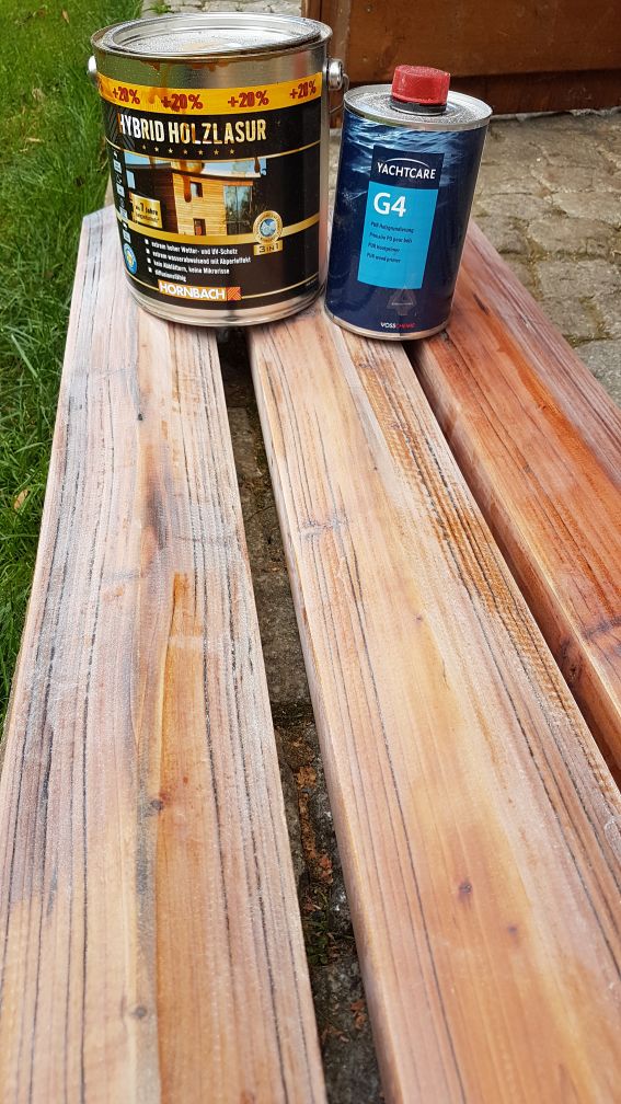

  11. #11 Peter1234, 21.10.2018
    Peter1234
    Peter1234
    16.03.2015
    20
    Physiker
    Jena
    Danke für eure Tipps!!!
    Habe ein paar Zehntel mit dem Hobel weggenommen und dann 2x mit G4 gestrichen und geschliffen. Einige tiefe Spalte brauchten noch eine Extra G4-Kur, sind aber nun verschlossen.
    Jetzt einfach mit Lasur drüber oder gibts da auch noch einen Geheimtipp aus dem Bootsbau. Dort muss es ja richtig halten.
    Peter
  12. #12 Manufact, 21.10.2018
    Manufact
    Manufact
    21.11.2016
    3.813
    1.360
    Bautenschutz
    Hmm, das linke Brett hat noch deutliche pilzbedingte Verfärbungen...
  13. #13 simon84, 21.10.2018
    23.437
    7.009
    Der Mann hat ein gutes Auge für Holz :bierchen:
  14. #14 Peter1234, 21.10.2018
    Peter1234
    Peter1234
    16.03.2015
    20
    Physiker
    Jena
    :D Nein, das ist noch vom alten Anstrich, ist kein Pilz. Da war ich nicht forsch genug mir dem Hobel. Ist übrigens Douglasienholz.
    Da G4 nicht nur als Grundierung/Haftvermittler sondern auch als Lack verwendet werden kann, habe ich einfach noch mal drübergestrichen. Sieht jetzt richtig gut aus und macht einen wetterfesten Eindruck.
  15. #15 Manufact, 21.10.2018
    Manufact
    Manufact
    21.11.2016
    3.813
    1.360
    Bautenschutz
    Nein, das ist nicht vom alten Anstrich.
  16. #16 Peter1234, 21.10.2018
    Peter1234
    Peter1234
    16.03.2015
    20
    Physiker
    Jena
    Du würdest das nochmal tiefer abschleifen?
  17. #17 Manufact, 21.10.2018
    Manufact
    Manufact
    21.11.2016
    3.813
    1.360
    Bautenschutz
    Jup
