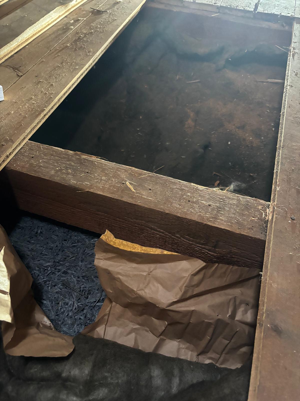

    ich würde gerne meine oberste Geschossdecke (Haus Bj 1969) nachdämmen. Aktuell kann man wohl kaum von Dämmung im weiteren Sinne sprechen, die oberste Geschossdecke besteht aktuell aus Heraklithplatten Putzträger, darüber befindet sich 5cm alte zusammengefallene Glaswolle und dann folgt direkt der Dielenboden des unbeheizten Dachbodens. Energetisch natürlich ein Alptraum.

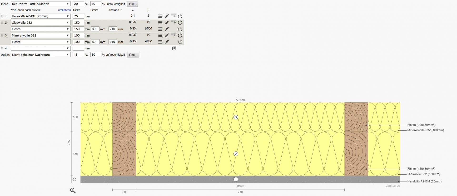

    Meine erste Idee war simpel, alte Dielen raus, alte Dämmung raus, die aktuellen 15cm Querbalken um 10cm erhöhen und mit Mineralwolle neu dämmen. Gedanken mache ich mir an dieser Stelle um die luftdichte ebene, da keine Dampfsperre baujahrstypisch verbaut ist. Habt ihr hier Erfahrungen?
    Ich habe das ganze auch mal in den U-Wert Rechner gepackt, Screenshot anbei.
    Besten Dank!
    Klaas

    Die Hraklithplatten sind erstmal kein Problem, die können drinbleiben, wenn sie sauber und dicht liegen. Kritisch ist hier eher die Luftdichtheit von unten: Wenn du die Dielen rausnimmst und von oben neu aufbaust, brauchst du eine durchgehende luftdichte Ebene auf der warmen Seite, sonst zieht dir feuchte Raumluft in die Dämmung und kondensiert dort.
    Bei Bj. 1969 würde ich nicht einfach blind eine Dampfsperre einbauen, sondern den Aufbau so planen, dass er entweder sicher luftdicht ist oder vorher hygrothermisch geprüft wird. Die 10 cm Aufdopplung auf 25 cm Dämmstärke ist technisch okay, aber nur mit sauberem Anschluss an Wände, Durchdringungen und Randbereiche.

    Genau hier liegt mein Problem. Luftdichte ebene wird schwer, da ich zwar an den Giebel aber nicht an die Außenwände vernünftig anschließen kann. Wer kann bei so etwas beraten? Ein Energieberater oder eher der Dachdecker?

    Ein ungedämmter und bestenfalls gut belüfteter alter Dachboden? Dann ist die Luftdichtheit gar kein Problem. Einfach Dämmung draufwerfen. Feuchtigkeit, die hochzieht, wird dann einfach weggelüftet. Funktioniert auch bei mir sehr gut. Werden Dir andere noch bestätigen.

    Dachboden ist gut belüftet würde ich sagen, also auch keine Unterspannbahn unter den Dachpfannen. Dielen würde ich nach Abschluss mit etwas Raum dazwischen wieder drauflegen, also nach oben quasi offen lassen.

    Was du aber noch prüfen solltest: Sind die Heraklith-Platten ausreichend stabil befestigt? Egal welche Dämmung, da kommt ja schon etwas Auflast drauf (~10-20kg/m²) - nicht dass dir da was runter kommt...

    Genau, das einbringen in die Balkendecke ist kein Ding, der Anschluss an den beiden Seitenwänden ist unmöglich.

    Hast du die Option bereits ausgeschlossen, dass du die untere raumseitige Verkleidung aus den verputzten Heraklit-Platten entfernst und die Dampfbrems- und Luftdichtheitsschicht unterhalb der Balken anbringst?

    Das ist bei jedem Hersteller so, der sich absichert und m.W. auch theoretisch mit Glaser rechnet und keine Risiken eingeht. Das geht aber an der tatsächlichen Praxis im Altbau mit belüfteten Kaltdach vorbei.

    @TE: Kannst Dich unter fachwerk.de mal informieren. Die meisten dieser Altbauten werden ohne Folie saniert, da diese in der Einbahnstraßen-Theorie zwar nötig ist, diese aber die Realität nicht abbildet.

    Ja, die Option habe ich fürs erste ausgeschlossen. Bin frisch dabei und ehrlich gesagt fehlt mir das Geld und die Zeit das Komplette Dachgeschoss nochmal neu zu machen. Irgendwann kann man da sicherlich drüber nachdenken.
