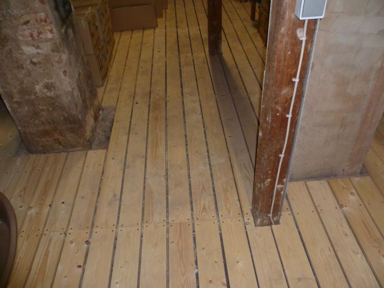

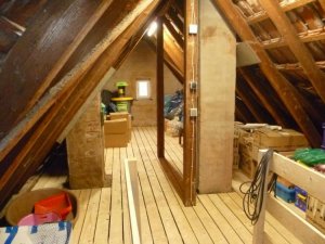

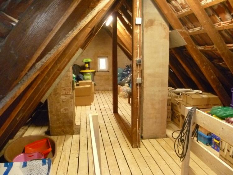

    Ich wollte spätestens Quartal 1/2016 die oberste Geschossdecke Dämmen, zur Zeit ist Schlacke / Kohlenasche in der Holzbalken Decke drinnen, die Balkenhöhe bzw den Platz den ich hätte zum dämmen beträgt 10cm.
    Ich wollte jetzt wie folgt vorgehen:
    - Schlacke entfernen
    - Balken um weitere 12 cm Aufdoppeln (hier gibt es 2 Varianten 1. Komplett Aufdoppel Balken auf Balken, 2. Klötze auf die Balken befestigen und dort ein Brett Quer drauf den Hohlraum zwischen den Klötzen mit Dämmung ausfüllen, welche Variante ist besser ? Günstiger und weniger Gewicht bringt Variante 2)
    - 20 cm Steinwolle 035 einbringen ohne Dampfbremse (hier habe ich verschiedene sachen gelesen die einen Schreiben mit andere wieder Ohne... unter dem Dachboden befindet sich:
    Arbeitszimmer, Schlafzimmer, Kinderzimmer, Badezimmer
    - Dämmung mit Schalungsbrettern abdecken so das dieser begehbar ist (ist zur Zeit auch so, würde ich direkt so wieder drauf machen siehe Anhang !
    Ich hoffe jemand kann helfen wie der Aufbau am besten ist

    Neues Thema, das mit den OSB Platten hatte sich damals ja als nicht brauchbar gezeigt wegen Feuchtigkeit... deswegen die Schalungsbretter mit Luftfuge verlegt und hat bis jetzt auch keine Probleme gemacht
    Jetzt geht es darum das ganze zu Dämmen

    Ist die Decke irgendwie von Außenluft durchströmt? Die gezeigte Konstruktion lässt es vermuten.

    solche Decken haben idR einen Fehlboden. Dieser Fehlboden ist häufig aus dem Dachraum hinterströmt. Ist das der Fall, dann wird die Aktion aufwendiger, da die Hinterströmung erst abgestellt werden muss. Anderenfalls hast du eine schicke Dämmung auf einer Schicht Außenluft liegen.
    In dem Moment kommt bei einer zusätzlichen Dämmung noch die Frage der Luftdichte hinzu, ebenso wie die Frage des Dampfdruckgefälles in der zukünftigen Konstruktion zu klären ist.
    Warum du dies alles nicht bereits vor drei Jehran geklärt hast und nun schon wieder die oberste Geschoßdecke (die damals schon gedämmt hätte werden müssen) auseinanderreißt, frag ich lieber nicht. Die Antwort wär nicht gut für meinen Blutdruck.

    Dachboden habe ich heute geprüft und bin auf folgendes gestoßen:
    https://goo.gl/photos/rQ4py44Mquqrn8Zx8
    Aufbau scheint wie folgt auszusehen:
    - Kohlenasche
    - Papiermatte
    - Holzbrett
    - 5cm Luft
    - Decke (Schilfrohr oder Bambus matten verputzt)
    Es sieht aber nicht so aus als könnte dort Luft zirkulieren da es von außen mit Holzbalken umrandet ist.
