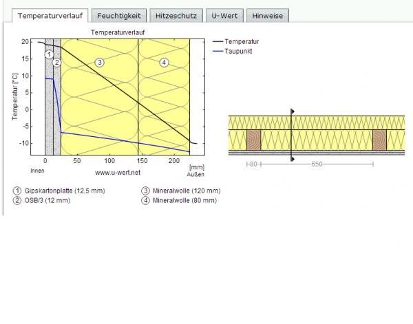

    Hallo liebe Experten ich bin ganz neu hier und habe da mal paar Fragen bzw. würde Gerne mal Paar Meinungen hören.
    ich hab mich zwar schon ohne Ende hier Durchgelesen aber irgendwie nicht das gefunden was ich suche.
    also es geht um Folgendes.
    In unserem Haus bj 1989 ist die oberste Geschossdecke aus Holzbalken.
    Momentan Wird diese noch nicht benutzt.
    Die Vorbesitzer die das haus gebaut haben haben an die Holzbalken Deckenpaneele montiert
    (direkt auf die Balken genagelt ohne Konterlattung oder sonstiges)
    Es ist Keine Dampfsperr/Bremse vorhanden.
    auf den Paneelen liegt irgendeine Wolle die irgendwie feucht ist (Ist ja klar ohne bremse oder sperre)
    Die Wände wurden nicht verputzt sondern wie das so in den 90ern war die Rigipsplatten mit Ansetz-gips auf das Mauerwerk geklascht.
    So jetzt komme Ich!!
    Wollen diese Wohnung für uns zurechtmachen.
    diese ollen Paneele will ich da weg Haben und Stattdessen möchte Ich Gipsplatten auf die Raufaser kommen soll an der decke haben.
    Eine vernünftige Dämmung soll au rein (möchte aber ohne Folie Arbeiten)
    Die Wände Sollen Verputzt werden.
    So.
    Folgendes war angedacht:
    Platten von den Wänden abmachen.
    Deckenpaneele abmachen, Wolle Raus
    12mm Osb Platte von Unten an die Balken Schrauben
    auf die Platten Gipsplatten schrauben
    Wände Verputzen.(Quasi die osb Platten bis auf paar mm bis ans Mauerwerk dann bis zur Platte Verputzen wegen Feuchtigkeit Richtung Dämmung)
    und zu guter Letzt vonn oben einmal 120mm Mineralwolle zwischen die Balken und dann obendrauf noch mal 80mm Mineralwolle
    Dachboden ist über eine Luke Erreichbar muss aber nicht begehbar ausgeführt werden.
    So meine Fragen kann ich das so ausführen?
    Oder bekomme ich Feuchtigkeitsprobleme wegen dem Kondensat/Wasserdampf was durch die OSB platten geht?
    Geht das so mit den Seitenrändern oder muss da was spezielles Her?
    Muss zwischen osb und Gipsplatten eine Konterlattung?
    Hab mal eine ungefähre Ausführung bei einem u-wert Rechner im Netz gemacht versuche mal das Foto hier anzuhängen.
    freue mich schon auf eure Meinungen hier zu!

    Wo bleibt deine Luftdichtigkeit? Wenn du keine Folien benutzen willst, dann gehört es mit dem OSB realisiert! U-Wert von 0,24 ist einzuhalten, tust du das?
    Grundsätzlich geht das, an der Decke OSB zu montieren, wobei 12mm schon arg dünn ist. Thema der Dreiflankenhaftung wäre auch zu berücksichtigen. Genauso wie die Decke von der Ebenheit momentan aussieht. Aushöhung nötig?

    @ kalle88 wegen der Luftdichtigkeit der OSB Platten an den Wandanschlüssen bin ich mir ja unsicher wie diese realisiert werden sollen?
    aber an sich wirken ja die OSB Blatten wie eine Dampfbremse oder sehe ich das Falsch?
    die Abstände sind so wie ich das bis jetzt von oben gesehen habe ca 60-70cm! es ist ja kein Problem auf dickere OSB Platten zu gehen z.B 15 oder 18mm.
    Bezüglich deiner Frage zur Aushöhung das kann ich noch nicht sagen da die paneele noch an der Decke hängen und ich die erst abmache wenn ich definitiv weis wie ich den Aufbau machen kann.
    200mm wlg 035 wolle erfüllt doch mehr als 0,24 laut Internetrechner 0,195 W/m²K
    @Taipan : deine Punkte 1 und 2 Tut mir leit wenn ich dich event
    Natürlich könnte man das ganze auch so ausführen aufbau von innen
    regips, Konterlattung, Dampfbremse (an die Balken getackert und an den Wänden Verklebt) und zwischen die Balken Mineralwolle und dann obendrauf noch eine Schicht.
    meine Befürchtung ist hier nur das die wolle irgendwann auf die Folie drückt und diese undicht wird z.B an den Tackerstellen
