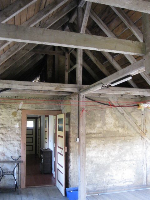

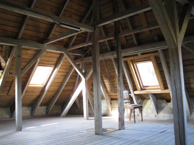

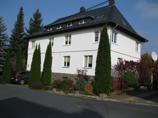

    Wie in einem anderen Threat schon beschrieben haben wir ein Objekt Baujahr 1929 erworben, 120 m² pro Etage (inklusive Treppenaufgang) über 2 Etagen und unausgebautes Dachgeschoss (siehe Anhang).
    Perspektifisch ist der Dachgeschossausbau geplant, dürfte aber mind. noch 5 Jahre - eher mehr - dauern. Der Nachbar hat dies realisiert, ist also prizipiell möglich.
    Grundlegender Deckenaufbau ist (Tapete), Putz (wahrscheinlich Lehmputz, evtl. Kalk), Lattung (Holzbretter Fichte), dann die üblichen Holzbalken im 70er bis 80er Abstand (zu 99% Fichte). Von oben sind lose Ziegel + Stroh + Lehm + Sand als Schüttung drauf, dann wieder (begahbare) Lattung unterschiedlicher Art (teilweise alte Mietkammer vorhanden).
    Nun ist mir mehrfach empfohlen worden, die oberste Geschossdecke zum Dach zu dämmen. Ich habe mich diesbezüglich nun "belesen", ein allumfängliche Wissen ist aber nat. nicht vorhanden (logisch, komm vom Metal).
    Prinzipiell wird ja hier im Forum eine "klassische" Dämmung empfohlen, d.h. absolut dichte Dampfsperre (PE oder änlich) Raumseitig, Putz (oder umgekehrt), Lattung, dann Dämmstoffe wie Mineral- oder Glasfaser und Bretter darüber (wenn beghbar gewünscht).
    Dies ist aber für uns nicht umsetztbar, da die Geschossdecke "nach oben" in 2012 vom Vorbesitzer aufwendig saniert wurde (ohne Dämmung bzw. Dampfsperre) mit Stuckimitat etc., die Räume werden auch schon bewohnt. Die ganze Decke "aufmachen" ist also keine Option.
    Nun habe ich mehrfach gelesen, dass man evtl. bei Nutzung von Holzfaserplatten oder (besser) Hanfwolle u.U. auf eine Diffusionsbremse verzichten kann.
    Mein angedachter Aufbau wäre:
    1. 20 mm Putz (Klaklputz oder Lehmputz, vermute sehr stark Lehm)
    2. 20 mm Holzlattung (Fichte)
    3. dann von oben dierekt nur rund 60 mm starke Holzfaserplatten oder Hanfwolle zwischen die Balken
    4. dann rund 20 mm Luft ("hinterlüftet")
    5. dann begehbare Lattung 15 mm, nicht Luftdicht
    Wenn ich das rechne (z. B. U-Wert Rechner) ist es selbt ohne die Luftschicht "denkbar", d.h. trocknet im Sommer ab, aber kritisch. Mit der 20 mm Luftschicht zur Lattung aber krieg ich in jedem Fall einen realisierbaren Aufbau (laut Rechner) und auch vers. "Ökoseiten", wobei die nat. nicht 100% neutral sind.
    Mir ist auch klar, dass die 60 mm Hanfwolle in der obersten Geschossdecke zwischen den Balken jetzt nicht das Objekt zu einem Passivhaus machen. Es geht mir nur darum, ob diese (temporäre) Maßnahme denkbar ist oder die Experten hier generell absolut abraten. Es wäre eben eine überschaubare Aktion (auch finanziell). Vieleicht hat auch jemand Erfahrung mit einem derarteigen Aufbau (evtl. auch mit Holzfaserpaltten)?
