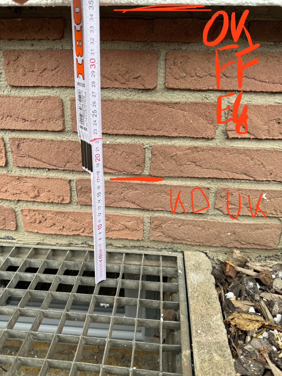

    Guten Morgen Zusammen!
    Ich bräuchte einmal das Schwarmwissen / Einschätzung zu nachstehender Situation:

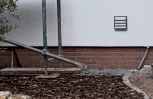

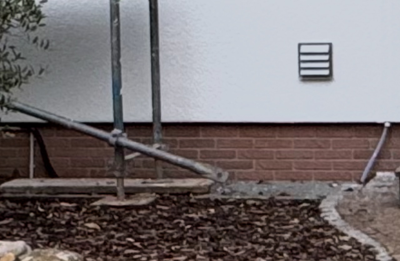

    Im Bereich des Vorgartens haben wir einen ungedämmten Sockelbereich.
    Rest vom Haus ist mit ca. 6/7cm WDVS gedämmt. (Baujahr 1965, Dämmung erfolgte später)
    Macht es überhaupt Sinn hier mit Dämmung im Sockelbereich oder Kellerwände anzusetzen oder sollte man es beim Altbestand belassen?

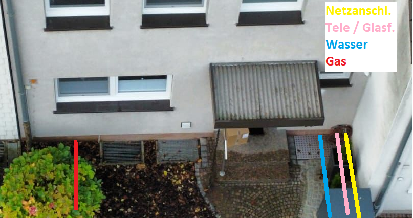

    Die Kelleraußenwände könnten wir kaum freilegen da hier sämtliche Versorgungsleitungen über den Vorgarten ins Haus geführt werden, gepflasterte Flächen vorliegen, zwei Lichtschächte mit Kellerfenstern, den Hauseingangsbereich sowie ein Lichtschacht auf der rechten Seite vorliegen haben...
    Bilder habe ich beigefügt und würde mich über eine Einschätzung / Austausch hierzu freuen.
    Viele Grüße!

    Hi bauschaumtraum (guter Name :D)
    auf welcher Höhe befindet sich denn der Fußboden vom Erdgeschoss? Ist hinter dem Sockel der Keller und wenn ja, ist dieser als Wohnraum ausgebaut und beheizt? Ist die Kellerdecke in irgendeiner Art gedämmt, sodass die Kälte vom Sockel in den Keller zieht aber nicht ungehindert zum Erdgeschoss gelangen kann?

    Guten Morgen Ynnus!
    Vielen Dank für deine Rückmeldung.

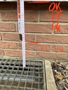

    Anbei eine Skizze mit Kellerdecke Unterkante sowie Oberkante Fußboden EG

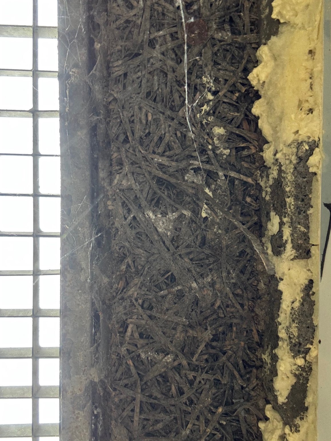

    sowie eine "Untersicht" des Sockelbereichs wenn man vom Keller durch den LS nach oben schaut. (Stärke ca. 13cm)
    Die Kellerräume sind kein Wohnraum (bis auf ein Büro).
    Werden im Winter mit geheizt (jedoch nur 17 - 18 °C, Büro 19°C | keine Gitterfenster, normale 2-fach Verglasung (neueren Baujahrs) ).
    Die Kellerdecken werden (minimalst, leider nicht anders möglich aufgrund der Raumhöhe) mit ca. 5cm gedämmt,
    dies gehen wir nach und nach an, sobald wieder ein Raum renoviert wird.

    Hier mein Schmarrnwissen dazu:
    Es handelt sich um eine konstruktive Wärmebrücke, die sicher nicht den heutigen Kriterien der Schimmelpilzvermeidung entspricht (fRsi-Wert > 0,70).
    Ihr könnt ja im EG mal alle Sockelbereiche (vor allem hinter außenwandständigem Mobiliar) einer Sichtkontrolle unterziehen. Und wenn ihr dort innen an den Sockelbereichen der Außenwände keine Tauwasser-/Schimmelprobleme habt, dann konzentriert euren Aktionismus auf andere Bauteilbereiche des Hauses.
