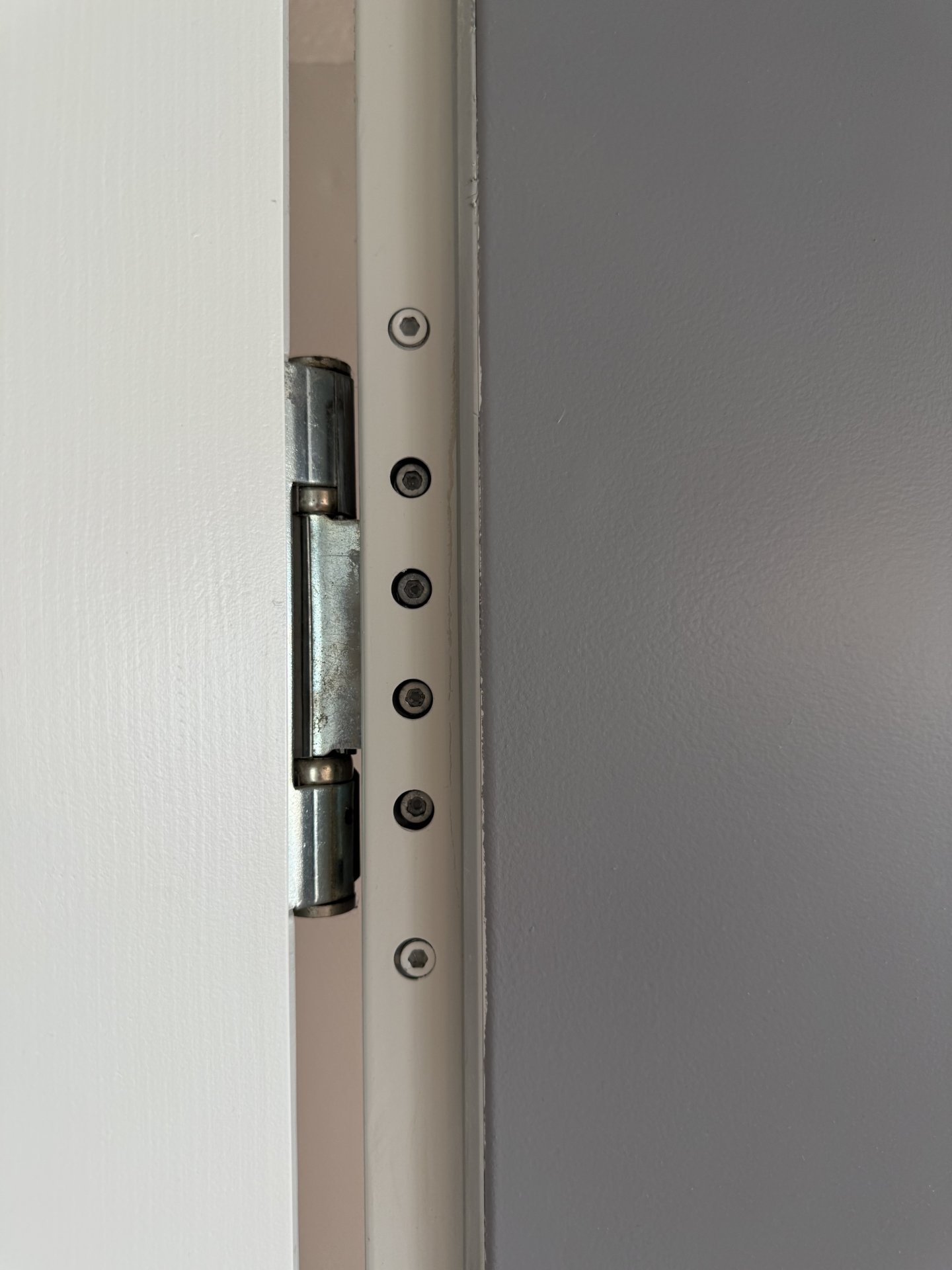

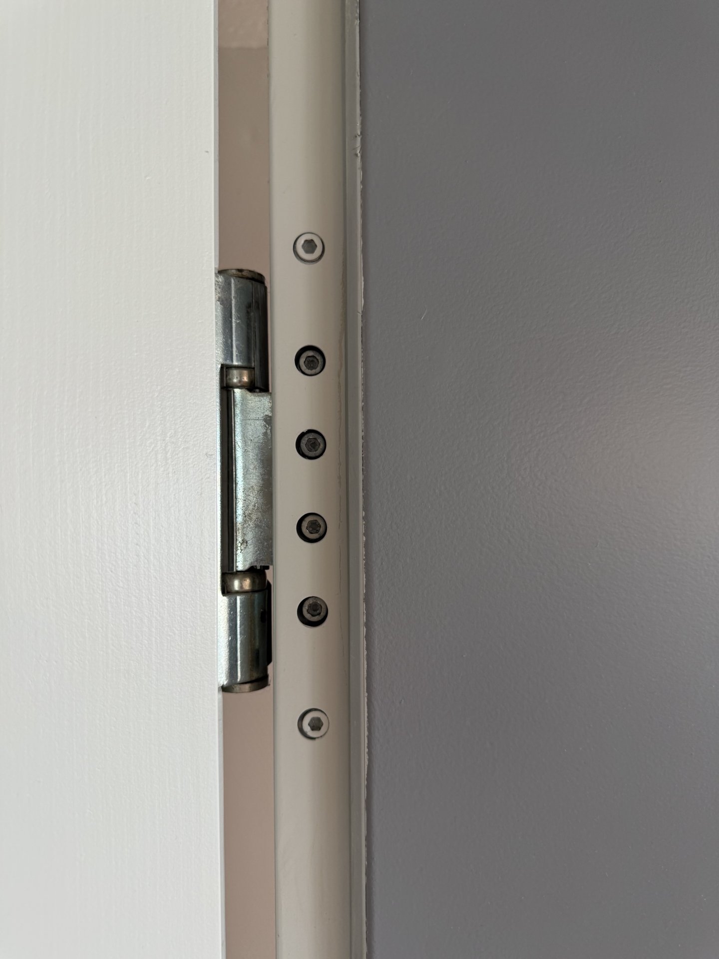

    Moin, ich bin neu hier.
    Als Hausmeister habe ich bei einem Kunden eine Objekttür, an der ein Flügel leicht am Boden schleift.
    Gibt es eine Möglichkeit, die Türblätter nachzujustieren?
    Dazu muss ich noch sagen, dass Objekt liegt direkt am Deich an der Nordsee und der Erdboden ist dort immer leicht in Bewegung.
    lg
    Der Nordfriese

    Da geht mit den Schrauben nix. Evtl. kann man das Band an der Zarge etwas nachdrücken.

    naklar, genau dafür sind dort Schrauben .
    Das sind doch VX-Bänder von Simons oder so ähnlich.

    na dann sag mal welche für was.

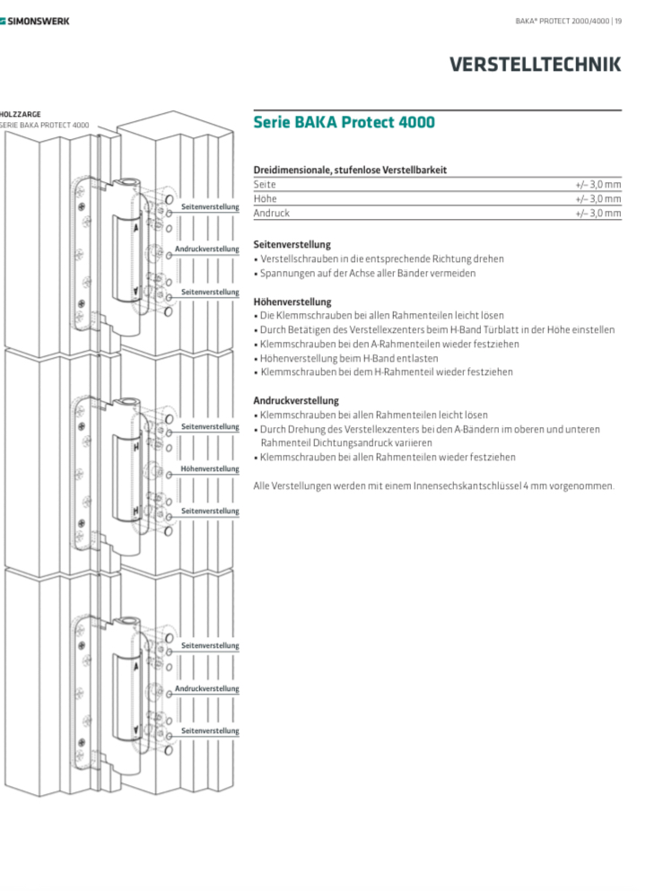

    Ist bei vielen Türen ähnlich wie bei dieser Anleitung…
