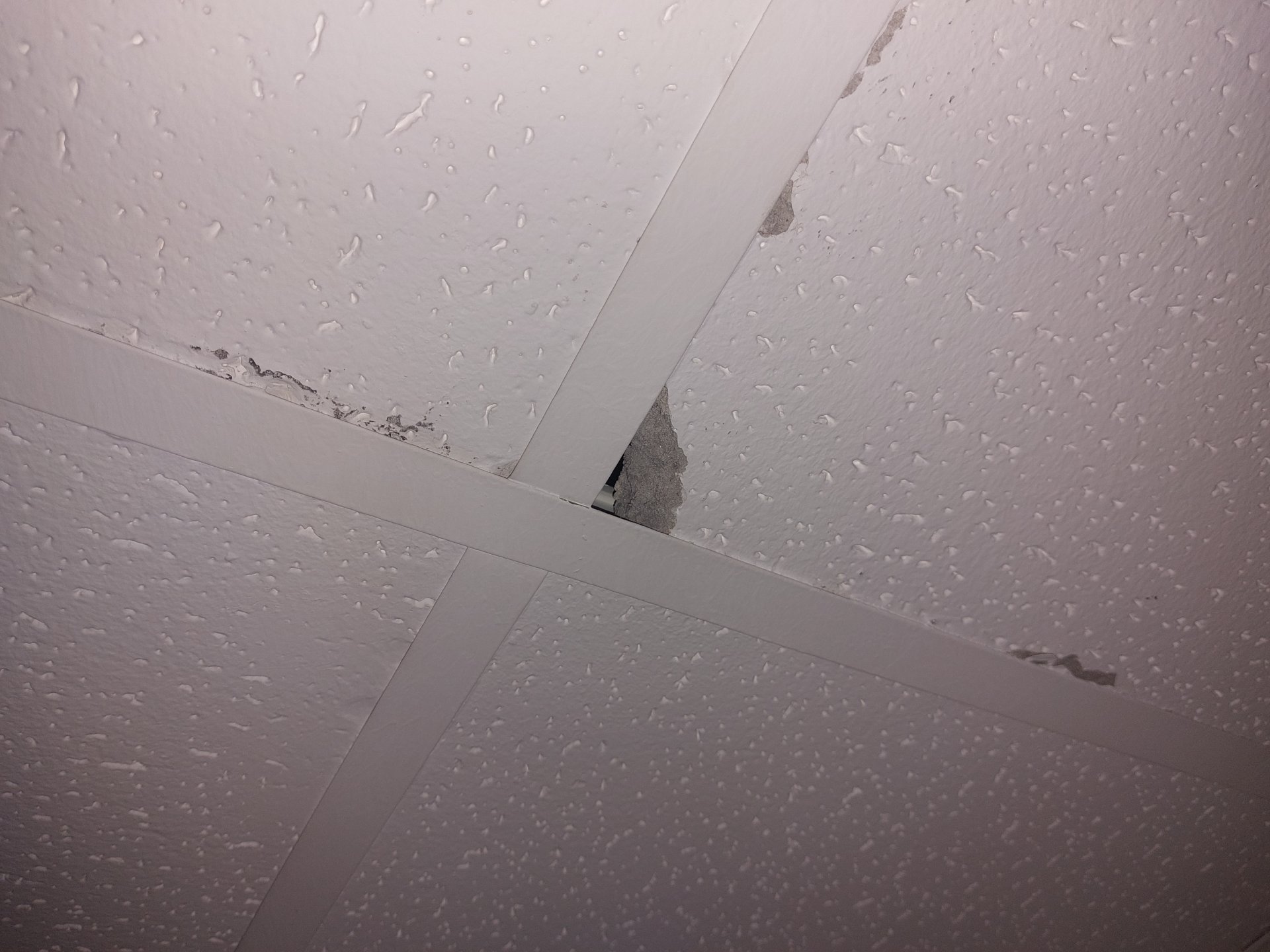

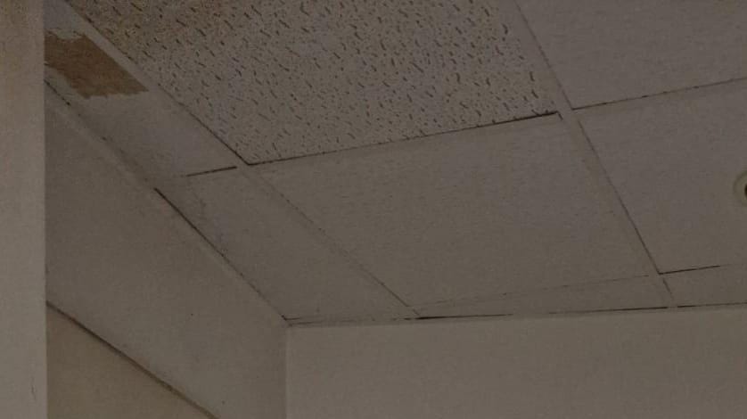

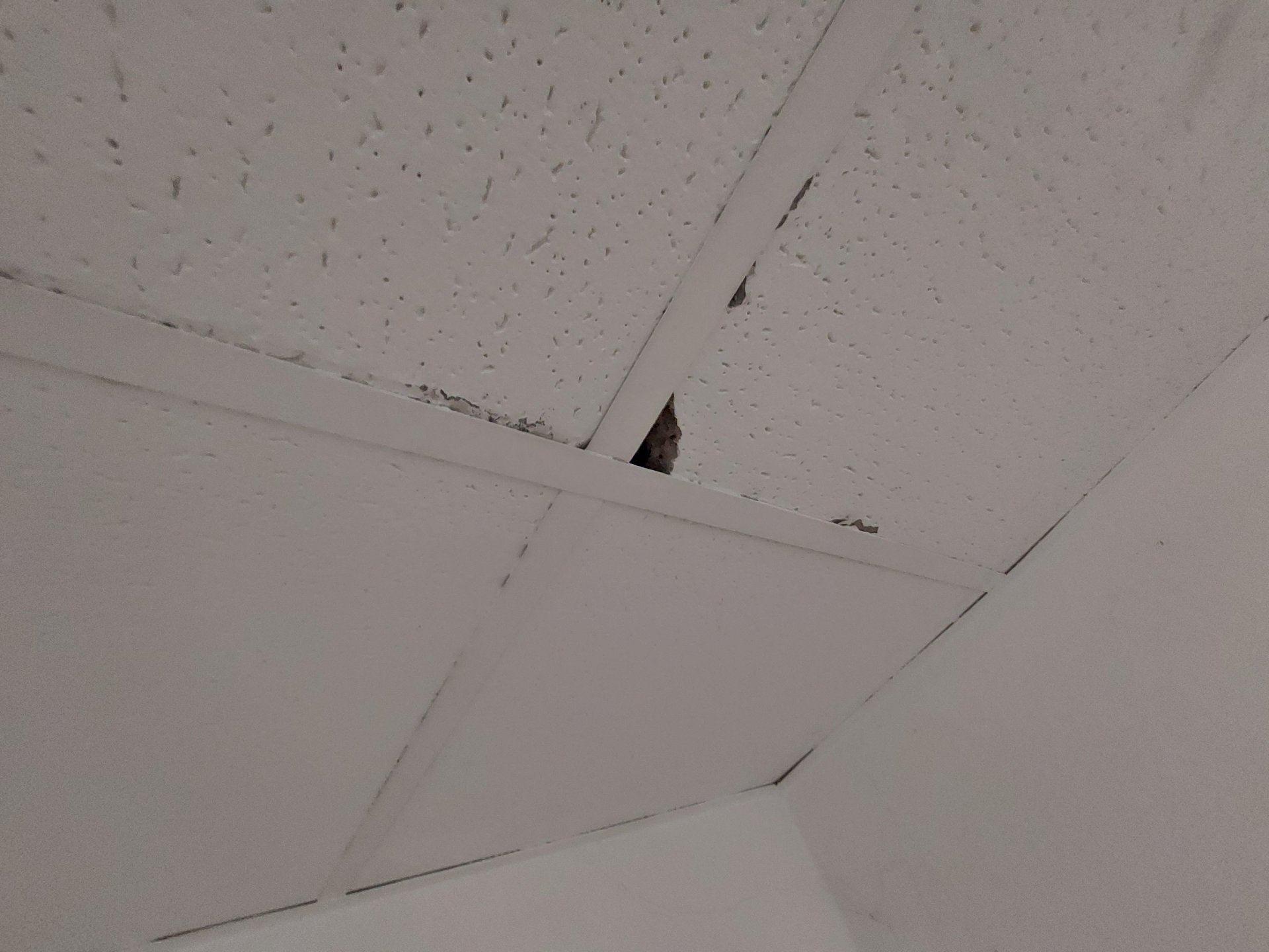

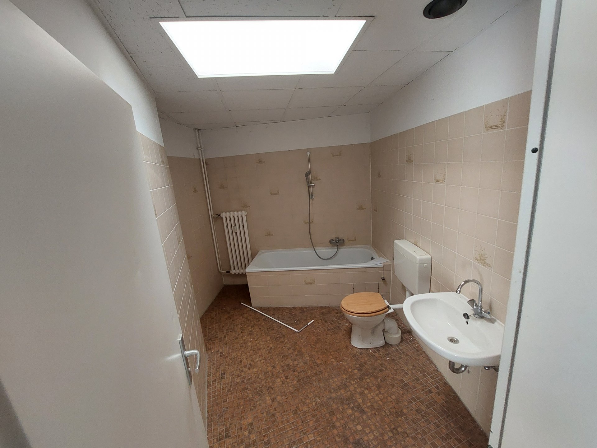

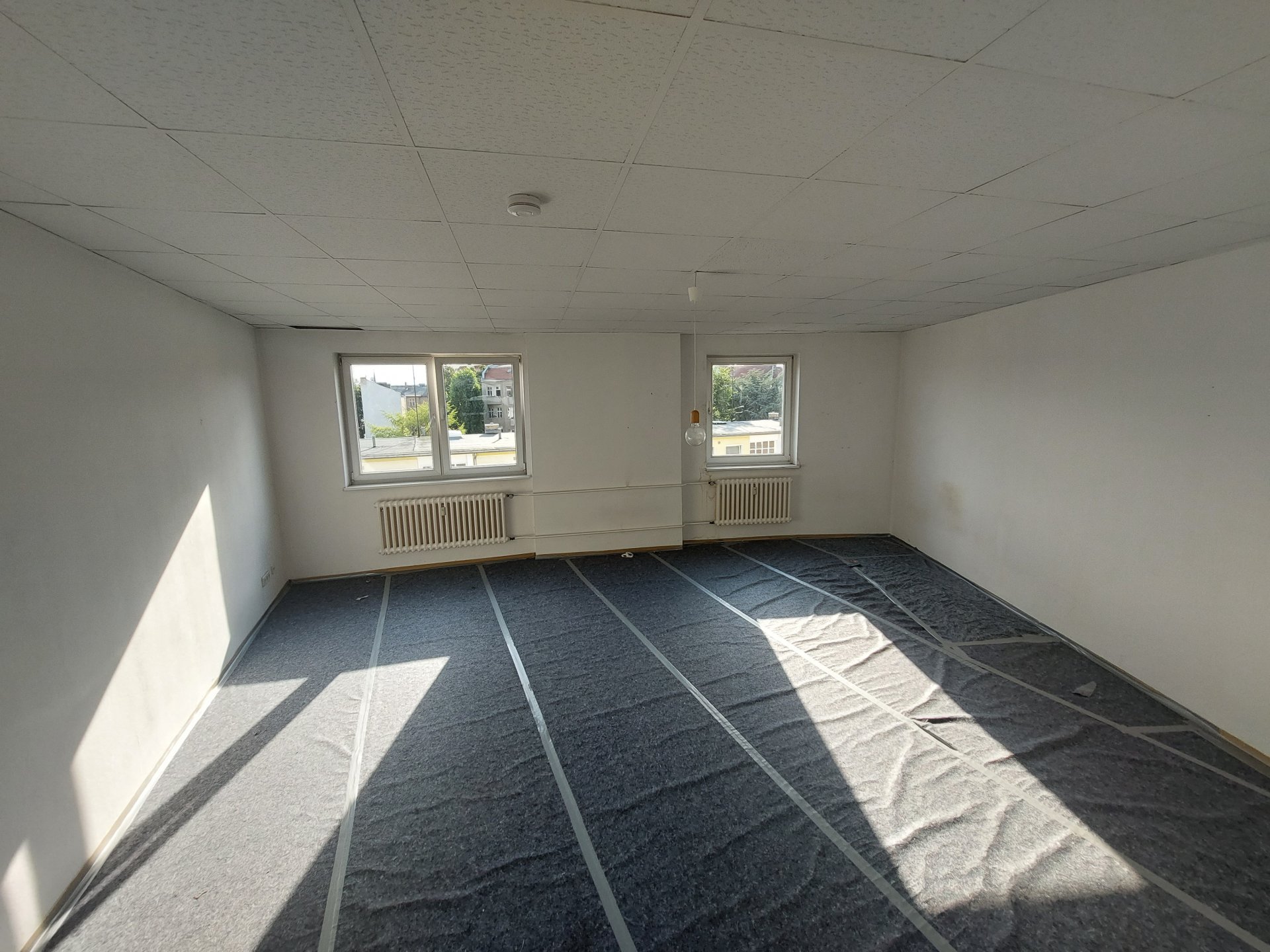

    Hallo!
    Hab mom. Ein konkretes Problem.
    Habe eine Bude angeboten bekommen,
    Befristet auf 20 monate, weil danach saniert werden soll.

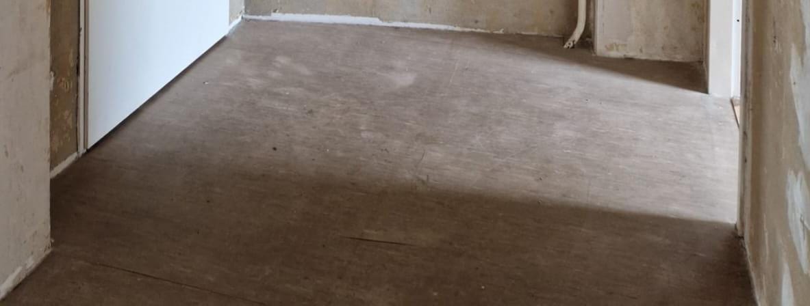

    Als Boden liegt dort unter laminat ein alter bahnenwaren pvc. Evtl asbestbelastet.
    Wäre jetzt nicht allzu schlimm wenns im pvc gebunden ist.
    Die deckenplatten bereiten mir aber sorgen.
    Ist Dachgeschoss , 1930er altbau.
    Die platten sahen in einer baugleichen Wohnung schon sehr braun aus, d.h. sicherlich älter als 2000 und damit KMF akustikplatten.
    Anscheinend wurden die Platten kürzlich überstrichen. Es roch auch im raum leicht nach diesem typischen KMF geruch.
    Meine Frage wäre, ob man eine Wohnung so weitervermieten darf bzw. Überstreichen darf,
    Oder sanierungsgebot herrscht vor weiterer Vermietung.
    Bzw. Ob die gesellschaft diese teils beschädigte decke nach/ vor Mietvertragsunterzeichnung evtl sogar entfernen müsste.
    Hier herrscht leider krasser Wohnraummangel, und kann sein dass die gesellschaft das nicht weiß, oder aber bei Erwähnung sofort an einen anderen vermieten würde, dem es egal ist. D.h. das vorher erwähnen könnte mich die wohnung kosten auch wenn die das eig entfernen müssten.
    Kann natürlich auch sein dass sowas hängenbleiben darf bzw. Wenn beschädigungen behoben werden.
    Über tips wär ich dankbar!
    Überlege anzumieten und danach zu schauen was machbar ist beim vermieter, oder zur not auch selbst mit schutzkleidung hand anzulegen. Sind ca. 50qm fläche.

    Beschädigungen sehe ich auf den Bildern keine, entfernen der Decke ist nicht notwendig, notfalls kann man einzelne Platten tauschen

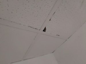

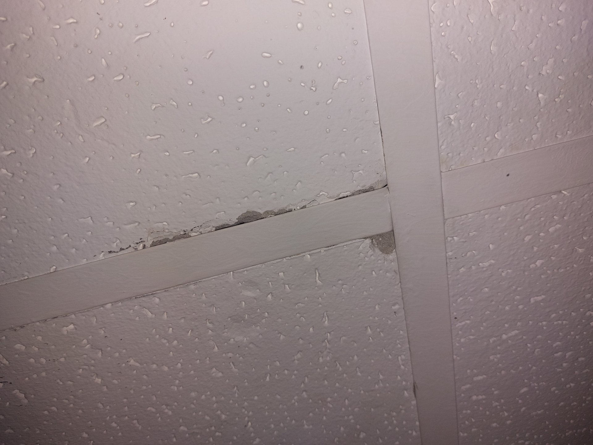

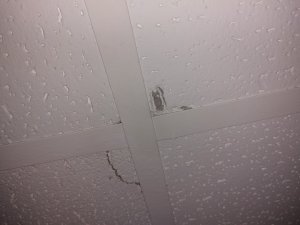

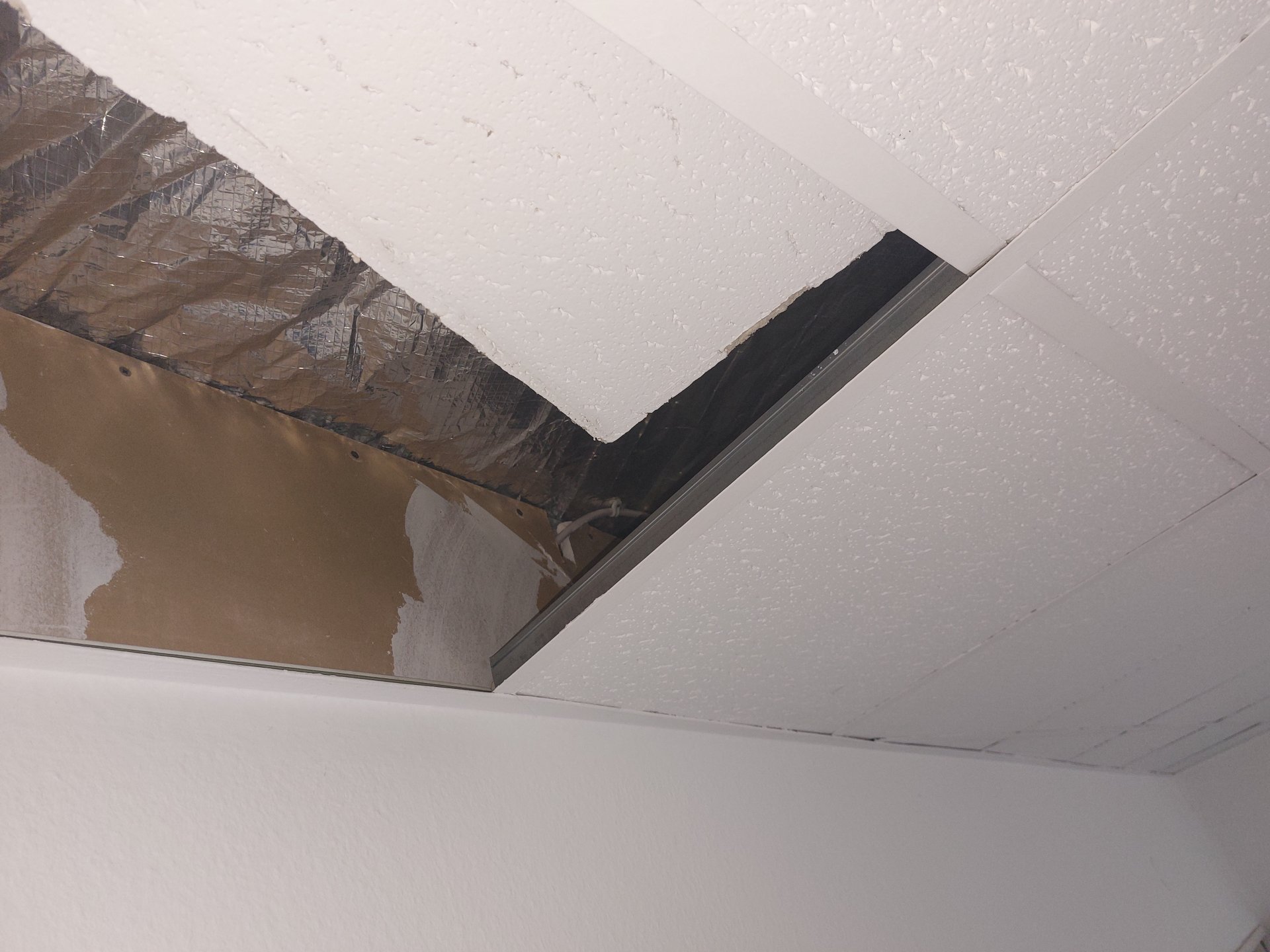

    Hey, also habe nochmal ein bild mit beschädigung angehängt.
    Eine platte fehlt komplett.
    Gab an ner andern stelle noch nen wasserschaden, dh. verfärbung.
    Primär gehts mir aber eher um gesundheitsgedährdung.
    Hab gelesen dass zumindest baurechtlich bei KMF ähnliches risiko wie bei asbest vermutet wird. Bzw. Bei der entsorgung ähnlches gilt.
  4. Alex88
    6.747
    3.689
    solange die Platten nicht bearbeitet werden passiert nichts,
    beim auswechseln Maske aufsetzen
    Entsorgung der Platten ist teuer, 1 to. ca. 1.500,-€

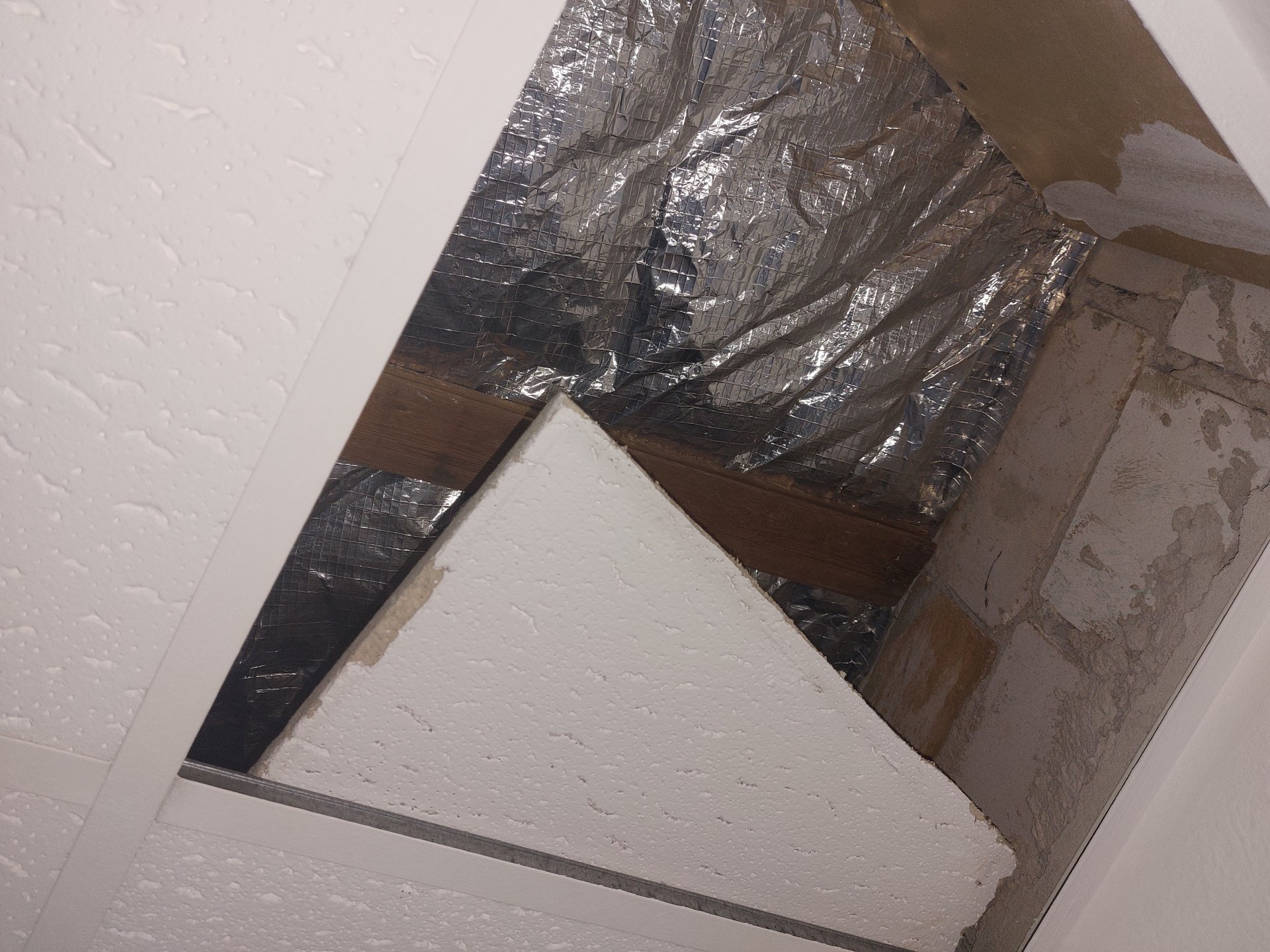

    hab leider auch nicht wirklich hinter die Platten geschaut ob dort noch dämm wolle ist. Dann bliebe mir eh nichts übrig als die decke zu akzeptieren.
    ist ein Flachdach, also warscheinlich schon was dahinter.

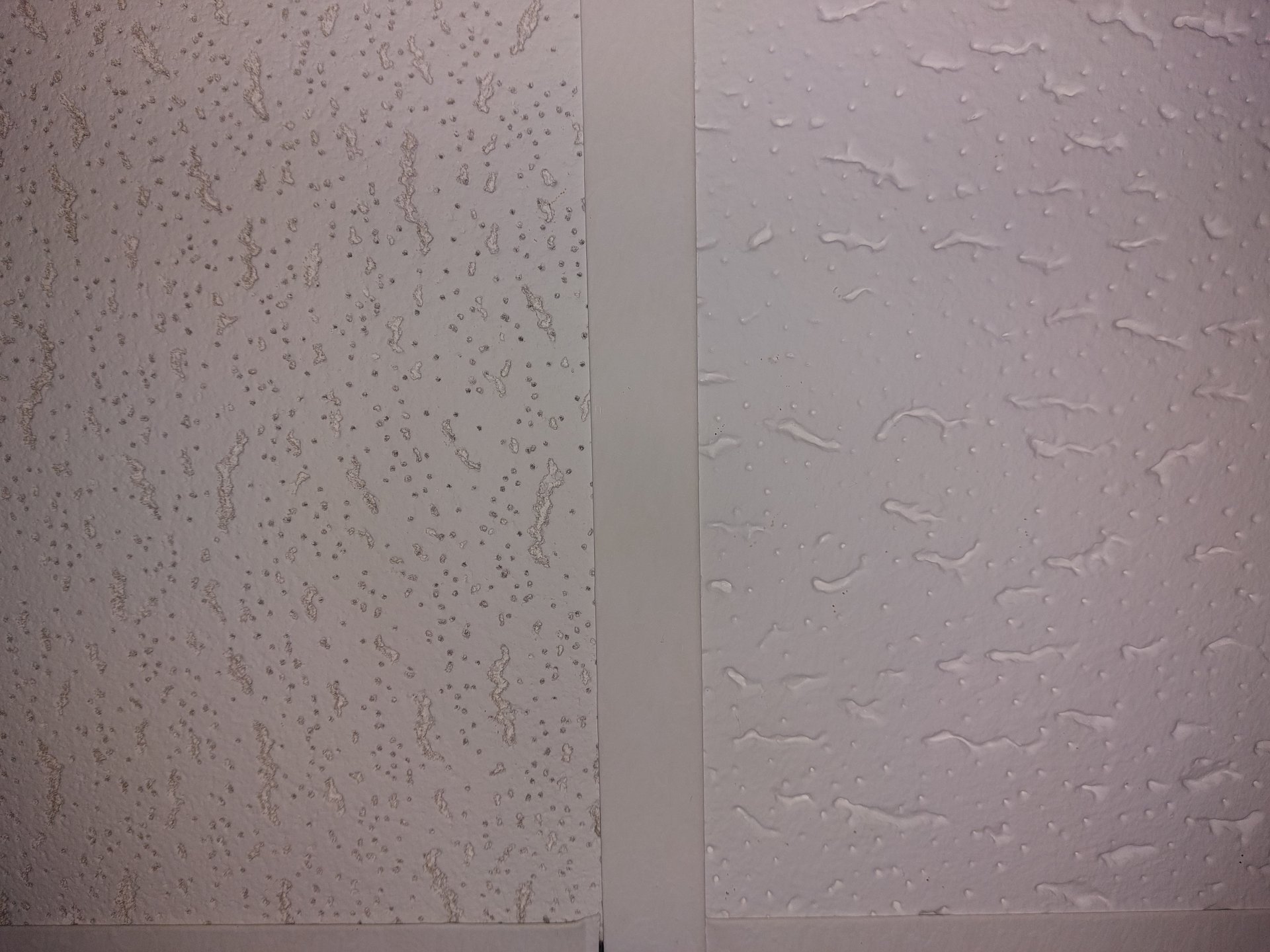

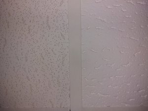

    soweit mir bekannt war in MF Platten kein Asbest enthalten, das ist gepresste Mineral- oder Steinwolle die einseitig,
    meist weiß, beschichtet ist. Davon wurden bereits in den sechzigern und siebzigern Millionen von qm verbaut.
    Das Design "Harmony", wie hier auf den Bildern, wurde erst in den späten siebziger und achtzigern "modern"
    Aber wie gesagt, solange man die nicht bearbeitet geht keine Gefahr davon aus,

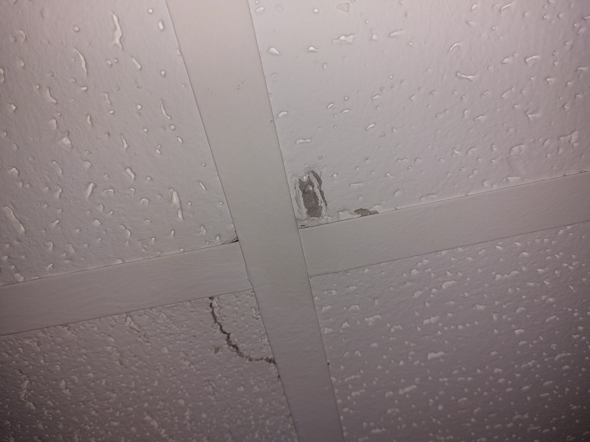

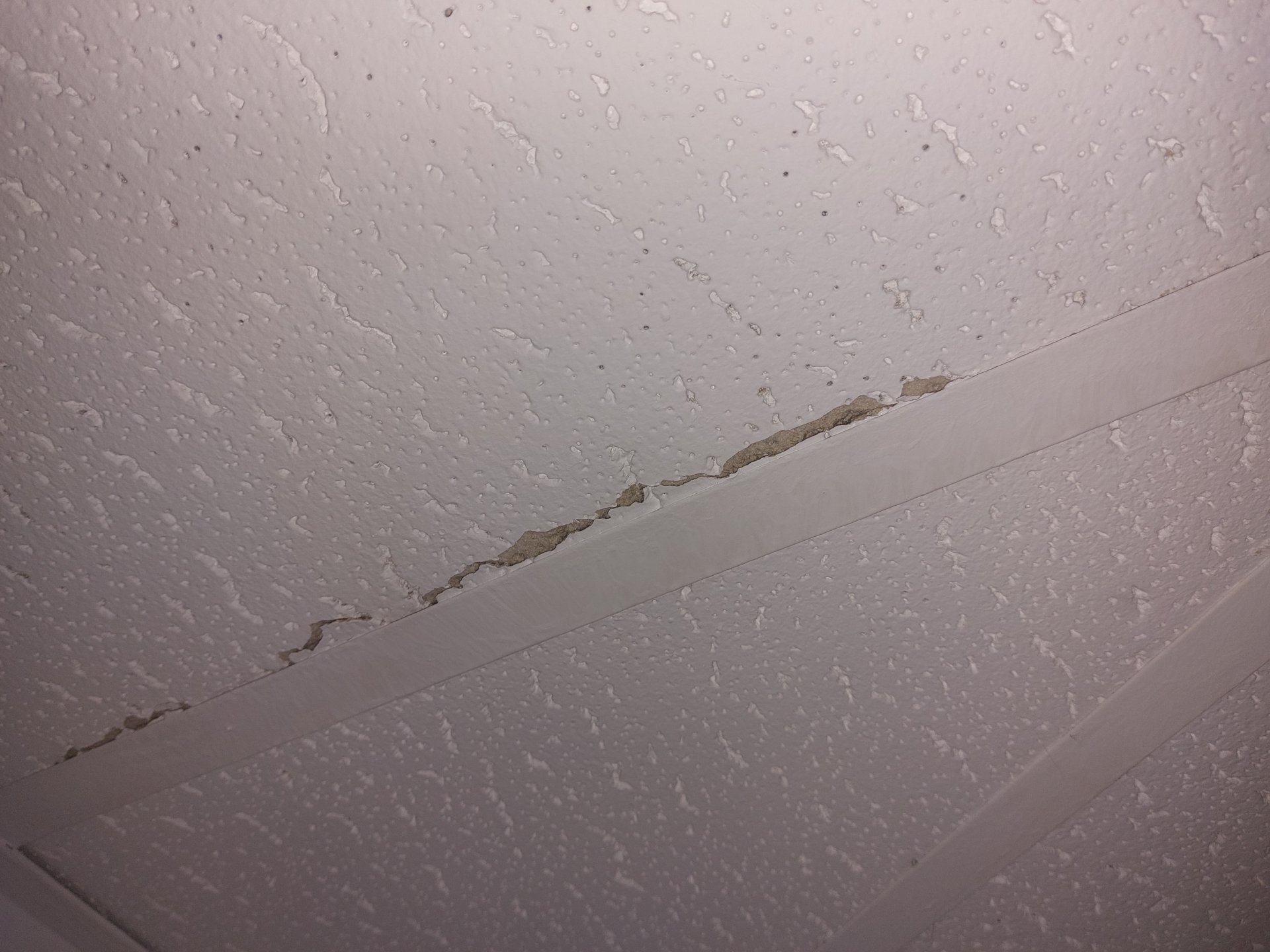

    Hab nochmal bilder gemacht, für mich sieht die decke sehr fragwürdig aus.
    Jedenfalls nicht dicht.
    Könnt ihr mir tipps geben wie man das mal kostengpünstig begutachten lassen kann?
    Kann mir nicht vorstellen dass man sowas drinlassen muss

    Muss man auch nicht. Aber außer der Optik sehe ich keinen Grund, das raus zu reissen. Der Wasserschaden ist wohl schon länger her und die Ursache augenscheinlich abgestellt.

    Wann besteht Handlungs- bzw. Reparaturbedarf? Für die Beurteilung einer (eventuell erhöhten) Faserabgabe in Innenräumen und eines Reparatur-/ Instandsetzungsbedarfes ist die optische Kontrolle des baulichen Zustandes entscheidend. In öffentlichen Hochbauten betrifft dies insbesondere Deckenplatten sowie Dämmungen hinter einer Lamellendeckenkonstruktion. Diese dürfen weder falsch eingebaut, noch beschädigt sein. Entscheidend sind die fachgerechte Produktverwendung und die schnelle Reparatur von Schäden Was bedeutet dies in der Praxis? Bei fachgerecht eingebauten Deckenplatten ohne sichtbare Beschädigungen besteht kein Handlungsbedarf. Ebenso nicht bei Lamellendecken (Deckenlamellen aus Holz oder Metall), bei denen die KMF-Dämmung mittels eines Rieselschutzes gegenüber dem Innenraum abgetrennt ist. Ein Reparaturbedarf besteht bei Beschädigungen an Deckenplatten oder bei Schäden am Rieselschutz. Diese sind in der Regel leicht erkennbar, da sich der meist dunkle Rieselschutz farblich deutlich von der darüber liegenden Dämmung unterscheidet.
    Sofern nur kleine Schäden zu erkennen sind (beispielsweise Schäden an höchstens zwei Deckenplatten) ist aus gesundheitlicher Sicht eine Reparatur innerhalb von 2 Jahren ausreichend. Großflächige Beschädigungen sollten kurzfristiger, das heißt in der Regel innerhalb von 6 Monaten, behoben werden.
